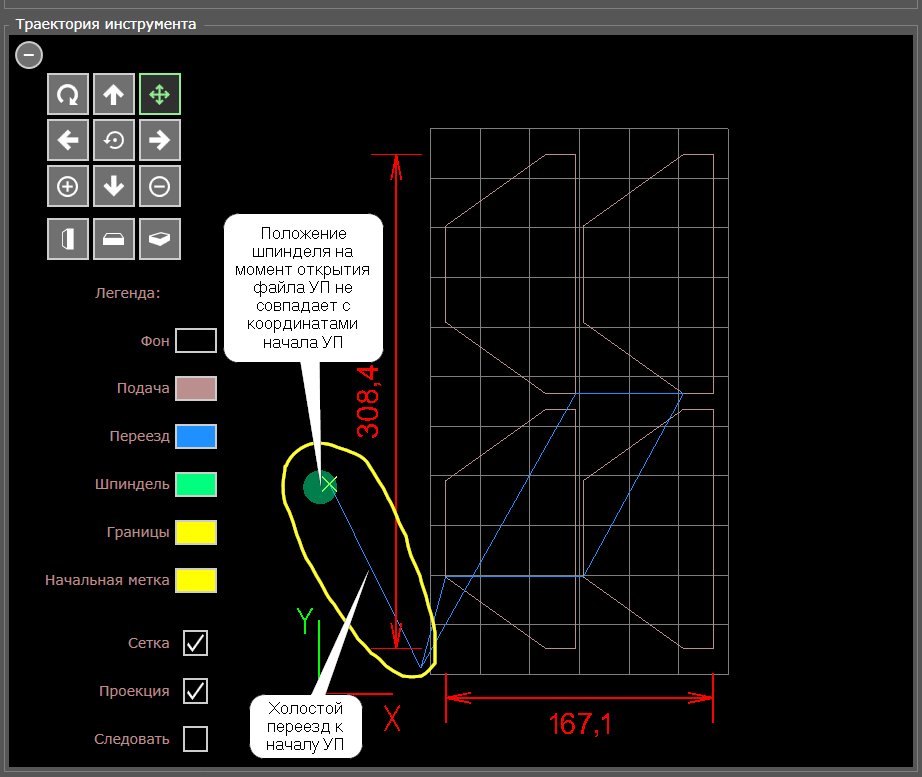

Подскажите, что такое - "начальная метка" в окне визуализации и зачем она нужна? Лишние линии сбивают с толку.

Enot_1 писал(а):Подскажите, что такое - "начальная метка" в окне визуализации и зачем она нужна? Лишние линии сбивают с толку.
Добрый день.
Желтым перекрестием обозначена начальная точка текущей выбранной для исполнения траектории (строки G-кода из файла УП). Указатель начала траектории помогает подвести инструмент максимально близко к точке старта при запуске УП с произвольной строки. При переборе строк G-кода текущая траектория в окне визуализации будет подсвечена белым цветом, а ее начальная точка - перекрестием. Пользователь может изменить цвет перекрестия или полностью отключить его отображение. В процессе выполнения УП перекрестие не подсвечивается. Оно отображается только при навигации по строкам G-кода. Цвета можно менять как из окна визуализации траектории, так и через настройки (Конфигурация -> Настройки -> Настойки системы -> Параметры внешнего вида). Отключить отображение метки можно там же в настройках.
Синим цветом в Вашем случае изображены холостые переезды. Лишняя линия может быть максимум одна - это траектория холостого переезда из позиции, где находится на момент открытия УП шпиндель (в рабочих координатах) в точку начала G-кода. Холостой переезд не будет рисоваться тогда, когда шпиндель уже стоит в тех координатах, с которых начинается УП. Ниже привожу два скриншота. На первом - холостой переезд есть, т.к. координаты шпинделя на момент открытия не совпадали с координатами начала УП. На втором - холостого переезда нет, т.к. координаты на момент открытия совпадали.

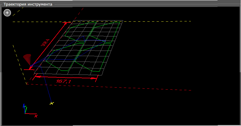

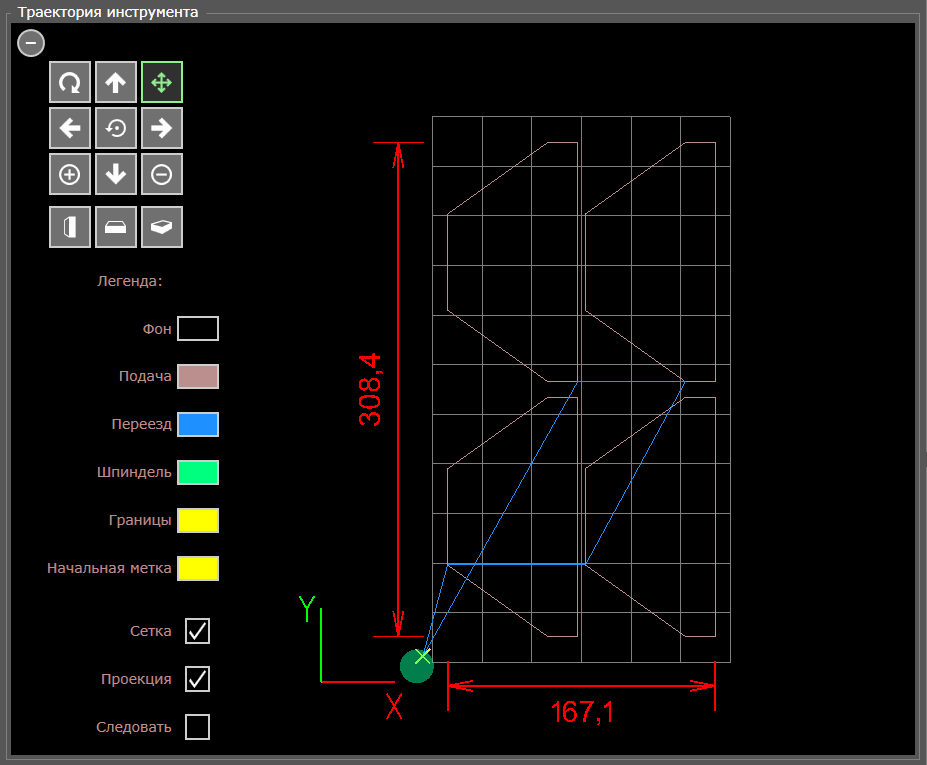

Забегая вперед, скажу, что уже сейчас была переработана отрисовка холостого переезда из текущей позиции шпинделя в точку начала УП. Теперь это должно стать более наглядно и интуитивно понятно для пользователя. Эти изменения войдут в следующий релиз PureMotion.
2018-07-13 09_36_30-PureMotion 2.3 x86.png (3503 просмотра) <a class='original' href='./download/file.php?id=142816&sid=1e424afe3ae73d04d65bbd0ae1e18604&mode=view' target=_blank>Загрузить оригинал (47.51 КБ)</a>
2018-07-13 09_54_19-PureMotion 2.3 x86.png (3503 просмотра) <a class='original' href='./download/file.php?id=142817&sid=1e424afe3ae73d04d65bbd0ae1e18604&mode=view' target=_blank>Загрузить оригинал (34.28 КБ)</a>
