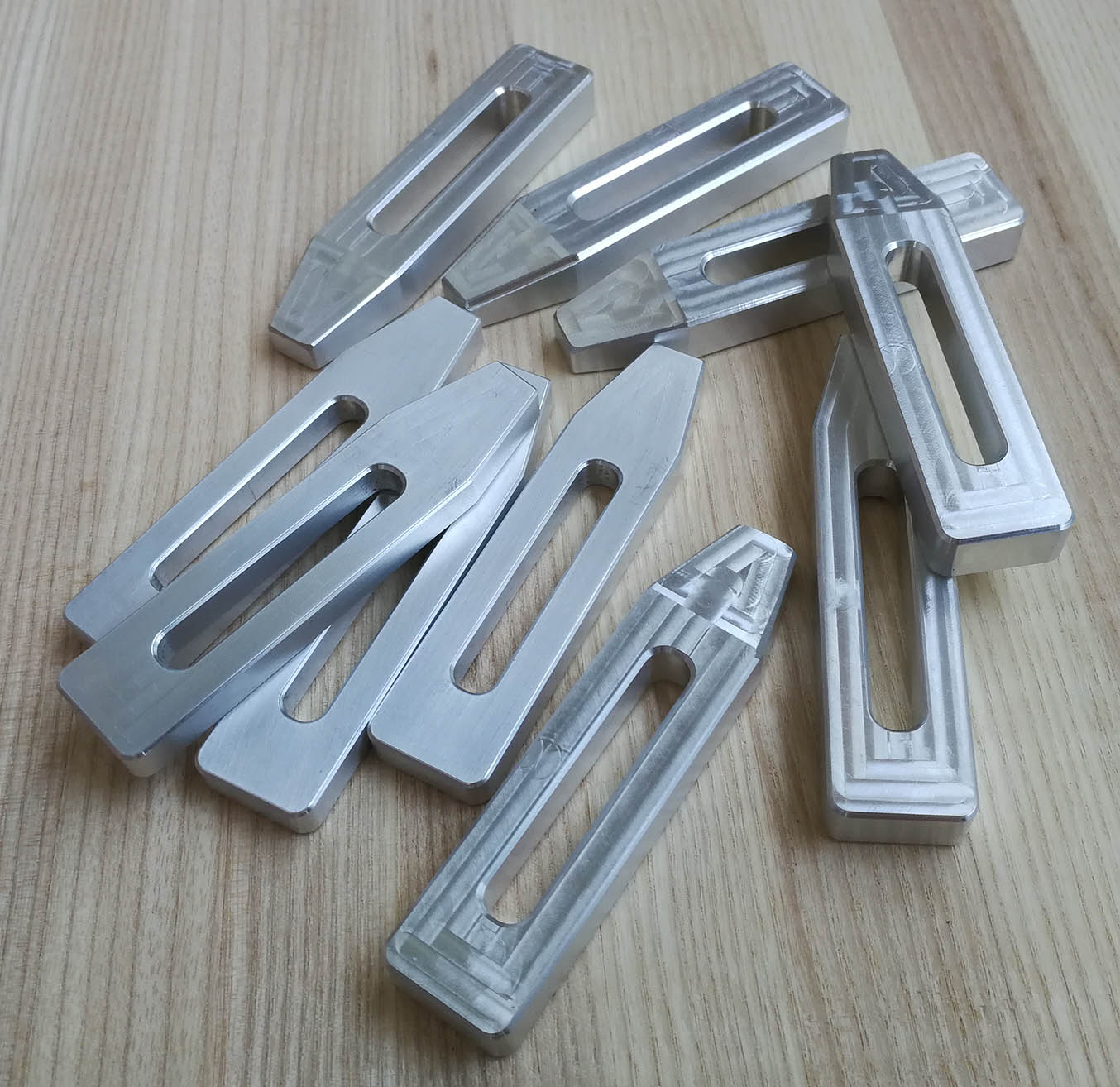

Прикупил прижимов для деревяшек.
https://item.taobao.com/item.htm?id=186 ... oSite=main
IMG_20180617_193843.jpg (3306 просмотров) <a class='original' href='./download/file.php?id=141345&mode=view' target=_blank>Загрузить оригинал (160.46 КБ)</a>
IMG_20180617_193856.jpg (3306 просмотров) <a class='original' href='./download/file.php?id=141346&mode=view' target=_blank>Загрузить оригинал (155.53 КБ)</a>
Ну и напилил из отходов В95 алюминиевых прижимов.
IMG_20180617_193548.jpg (3306 просмотров) <a class='original' href='./download/file.php?id=141347&mode=view' target=_blank>Загрузить оригинал (212.2 КБ)</a>
IMG_20180617_193625.jpg (3306 просмотров) <a class='original' href='./download/file.php?id=141348&mode=view' target=_blank>Загрузить оригинал (230.45 КБ)</a>
IMG_20180617_193726.jpg (3306 просмотров) <a class='original' href='./download/file.php?id=141349&mode=view' target=_blank>Загрузить оригинал (188.04 КБ)</a>
IMG_20180611_230035.jpg (3297 просмотров) <a class='original' href='./download/file.php?id=141350&mode=view' target=_blank>Загрузить оригинал (142.87 КБ)</a>
Umnik
Сообщения: 2344
Репутация: 2153
Настоящее имя: Георгий
Откуда: Калуга
Re: ЧПУ фрезерный станок (Бобр) 600x500 мм по дереву и не то
Сообщение Umnik »
Красивишные прижимчики напилил))
Поверхность радует, особенно боковая.
Сообщения: 2893
Umnik писал(а):Красивишные прижимчики напилил))
Пробовал и насухо, и с воздухом, и с СОЖ. Разницы не заметил. Воздух стружку с зоны реза выдувал. С СОЖ чуть мягче шло. А вот тайваньская фреза вначале порадовала. Штук пять прижимов насухо отработала отлично. Потом немного подсела, но все равно живая. Что-то маловато ходят они. Всего ничего десяток прижимов из В95 напилил. Ей и дальше можно фрезеровать, но уже не новая. :)
И фаску на уклоне фиг знает как сделать. Тупо на гриндере снял.

ScrewDriver писал(а):Это ты с новыми цангами прижимы пилил?
Нет, со старыми. С новыми скос на прижимах делал. Зажимал под углом и сбривал лишнее. Все по очереди. Почти кондуктор сделал из паралльлелек.
