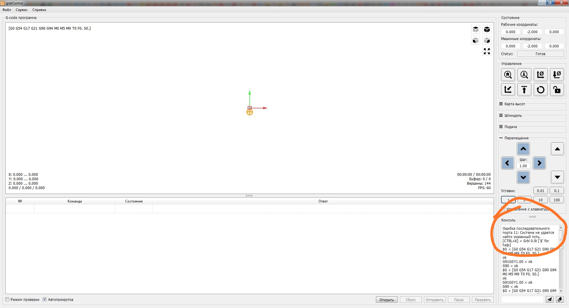

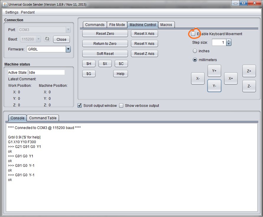

Re: Помогите оживить гравер
Java установил?
Поставь галку, и будет перемещение с клавиатуры стрелками.
Программа должна эмулировать движение даже если движки не крутятся и значения Х и У должны меняться.
Движки как-то реагируют? Попробуй ось сдвинуть рукой. Если не двигаются, значит движки стоят в режиме удержания. Тогда заходи в настройки грбл и ставь $2=3.
Если оси двигаются свободно, значит что-то с питанием или драйверами.

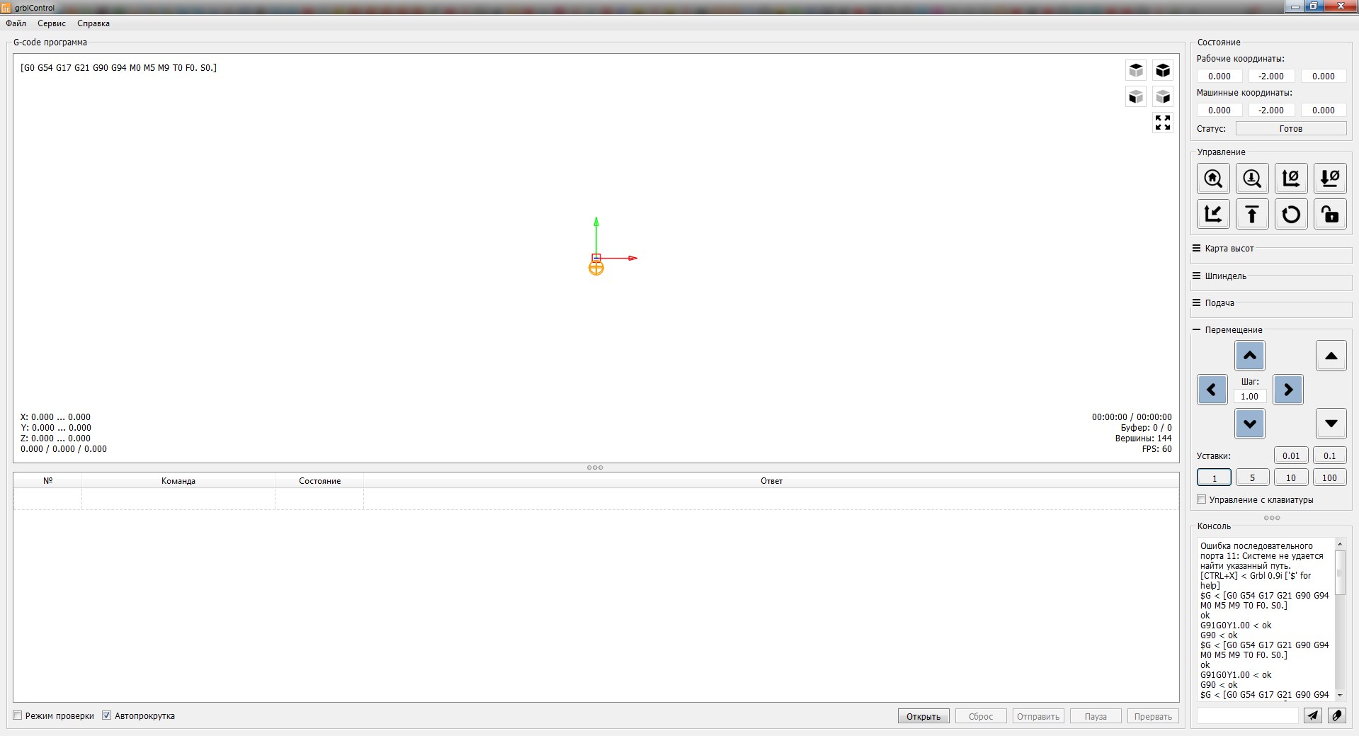

Попробовал GRBL controller 0.8.4 - команды отправляет исправно, все ОК, только станок молчит...
Это программа Candle, больше подходит для фрезера.Chingachguk писал(а):Попробовал GRBL controller 0.8.4 - команды отправляет исправно, все ОК, только станок молчит...
Не правильно указан Com порт или какие-то проблемы с виндой. Зайди в Пуск>Панель управления>Устройства и принтеры, тут увидишь к какому Com порту подключен станок, тот и ставь при подключении и прошивке.
Раз пошла такая пьянка поставь engraver master, с ней никода проблем, по крайней мере у меня не было.
Аппарат задвигался, загрузил файлик на прожиг в Universal Gcode, каретка ходит вроде как надо, но лазера не видно (не прожигает). В чем может быть причина?
Прога сама по себе довольно стремненькая, но подергать осями и покопаться в настройках грбл пойдет.
По настройкам сюда: http://users1.univer.omsk.su/voroshilov ... tings.html
Почему лазер не включается:
1)не правильно подключен лазер, то о чем я писал по поводу контактов и прошивок
2) команды на включение лазера в УП могут быть разные M3, S и Z-.
Да и попробуй Engraver master, он работает без g-кода и никакие контакты прописывать не надо, даже com порт определяется автоматически при открывании программы. Пропиши только значения step, скорость и ускорение и усе.
Потом как разберёшься попробуешь др. программы
