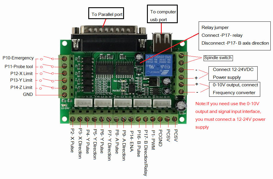

У меня вот такой вот контроллер:

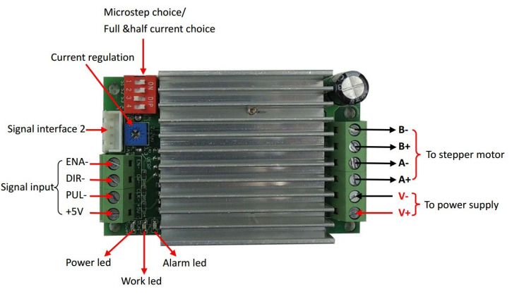

И вот такие драйвера к нему:
TB6600.png (2248 просмотров) <a class='original' href='./download/file.php?id=76931&mode=view' target=_blank>Загрузить оригинал (304.59 КБ)</a>
На шаговых двигателях с помощью мультиметра (прозвоном) нашёл пары обмоток.
Подключил к драйверу а+ a- как концы одной обмотки и b+ b- как концы второй обмотки.
Подключил питание на контроллер и драйвер. (24V на три канала по 4.5А)
При включении питания, шаговый двигатель совершает небольшой "поворот" и фиксируется в таком положении.
Со временем начинает греться, достаточно ощутимо.
Далее запускаю Mach3 и пытаюсь настроить его
У меня стоит PCI-LPT карта. Адрес в пространстве ресурсов E880 - E887
Имя LPT1
В Mach3 установлена галочка на первом порту и вбит адрес: 0xE880
На ручное управление с клавиатуры Шаговый двигатель не реагирует.
Догадываюсь что, скорее всего дело в настройке пинов.
Помогите пожалуйста разобраться

Точно такие же двигатели (SC42STH47-1684AF) работают на другом станке (не моём) на 5A
Под воздушным охлаждением.
Проблема в том, что у меня нет Manual'a к этой платке. То, что шло с ней на диске:
Схема соединения драйверов с управляющей платой и питанием.
Mach3, и Несколько файлов с G кодами.
На данный момент я не уверен в том, что я правильно определил и ввёл адрес LPT порта.
И не могу найти адекватной информации о том, как определить какой № пина с LPT порта соответствует какой оси.
