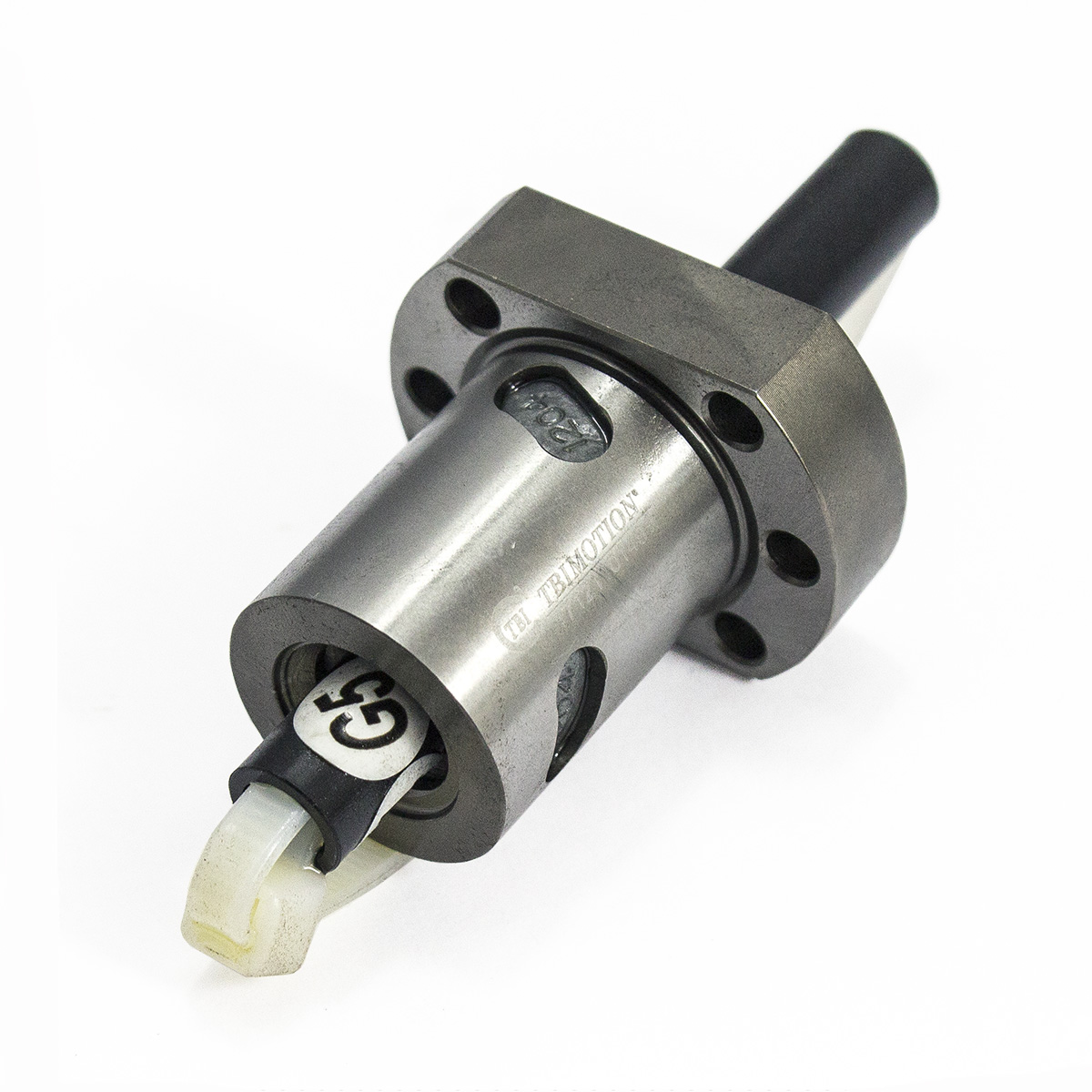

Итого. Небольшое расширение ассортимента
Оригинальные гайки ШВП от TBI

Darxton писал(а):Итого. Небольшое расширение ассортимента
[/url]
Они же есть и в общем списке ШВП
Так же расширена номенклатура двойных гаек TBI
[/url]
У Вас почему-то гайки на 1204 стоят дороже, чем на 1605. Ошиблись?
Гайки С5 планируются?

ScrewDriver писал(а): У Вас почему-то гайки на 1204 стоят дороже, чем на 1605. Ошиблись?
Так это не только у нас. Начиная от 16 и вниз - цена растет.
По С5. Отдельно гайки - нет, т.к. С5 пары выходят в сборе.

А чем SFUR отличаются от SFU?
На картинке SFUR изображена двойная гайка над общим списком, что несколько сбивает с толку...
Двойные гайки С7 планируете возить? Не китай, а нормальные TBI.
Мне кажется, будет хороший спрос.
Даже одинарная гайка с винтом С7 оригиналом TBI дает вполне удовлетворительный результат, а уж двойная была бы совсем вкусной.

На фото 1204. Гайки оригинальные, можете не переживать. Фото сделаем.
Umnik писал(а):А чем SFUR отличаются от SFU?
А нету SFU как таковых у TBI. SFUR более полная маркировка просто.
Насколько мне известно - их не существует. Есть только такие, как мы возим. Они ставятся на винты и С5, и С7.
Не будет. Цену гляньте.

Darxton, а когда ценник на одиночные c5 будет? Я так понял, что если c5, то это гарантированное отсутствие зазора (преднатяг?)
Darxton
Сообщения: 2036
Репутация: 623
Re: darxton.ru
Сообщение Darxton »
Dimka_almighty писал(а):Я так понял, что если c5, то это гарантированное отсутствие зазора (преднатяг?)
Я бы не был так оптимистичен. У меня на станках по оси Z одиночные гайки - индикатор шевелится при нажиме оси вверх.
Т.е. думаю до сотки там может быть.
По ценнику - давайте чертежик, просчитаем...

Например, в доках NSK видел, что для C5 у них бывают варианты с зазором (0.005 and less) и преднатяг (зазор "0"). Может, у TBI так же можно заказать? Мне просто соответствующего мануала на них не попадалось.
