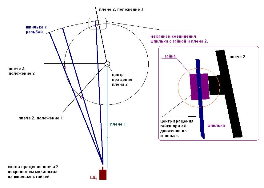

deckard51, помоги мне в проектировании устройства механизма перемещения плечей на шпильках.
Сейчас ломаю голову над тем: как максимально проще сделать капролоновую гайку, прикрепленную к плечу(например: в середине плеча), так чтобы обеспечить её вращение и при этом жесткое зацепление с плечем...
схема механизма перемещения плеча на резьбовой шпильке (5050 просмотров) <a class='original' href='./download/file.php?id=9329&mode=view' target=_blank>Загрузить оригинал (54.19 КБ)</a>

Посмотри внимательнее на мой чертеж - я предлагаю конструкцию когда гайка соединена с плечем. Это убирает много недостатков актуаторов. Например ход плеча до 180 градусов. А описанные тобой минусы моей конструкции можно решить бОльшим шагом резьбы.
В чем я ошибаюсь?

механизм на шпильке
Сообщение Гармонист »
deckard51 писал(а):На мой взгляд нужно начинать решать проблемы кинематики с действующей модели, из фанеры или пластика. Не заостряя внимания на точности и жесткости, на первых парах. Покрутить, повертеть в руках, прощупать, многое станет ясно. Я бы наверное сделал модель на ременных передачах для начала.
Bender писал(а):Согласен...
тоже поддерживаю
На счет механизма на пневмоцилиндре:
встретил статейку которая может помочь: "Делаем пневмомышцу для робота своими руками"
пневмомускул для робота.jpg (4976 просмотров) <a class='original' href='./download/file.php?id=9392&mode=view' target=_blank>Загрузить оригинал (81.48 КБ)</a>
на счет механизма на шпильках:
Nick писал(а):Минусом твоего подхода будет торчащий винт.
согласен, но эстетика здесь играет последнее место. Главное: скорость, точность, сложность сборки, дороговизна,...
Nick писал(а):Пневматика подойдет для не силовых более менее точных перемещений, или силовых, но не очень точных. С гидравликой все гораздо лучше, но сложнее и дороже сами механизмы.
Неоспоримые плюсы механизма на шпильках:
1. возможность просто собрать самому
2. бюджетность - что для хоббийных целей - одно из основных
3. точность(пусть и низкая скорость и торчащий винт)
4. возможность установки точки опоры далее середины плеча(считая началом плеча - сустав) - что уменьшает рычаг на плече
Есть минус моей конструкции - шпильку(особенно если она слегка искривлена), т.е. тот самый "торчащий конец шпильки" - при вращении будет "болтать"(и эта вибрация будет передаваться на шарнир), особенно когда маленький угол(меньше 45 градусов) между плечем 2 и плечем 1.
Это решается тем что вся шпилька помещается в алюминиевую трубу(цилиндр) и в конце шпилька через подшипник зажимается в цилиндр.
Вот эту проблему я сейчас и решаю: в этом алюминиевом цилиндре - делается прорезь вдоль всей длины - через эту прорезь гайка должна соединяться с шарниром на плече 2.
В этом и заключается сейчас моя задача - прорезь не должна быть слишком большой(чтобы цилиндр не потерял жесткость) и не должна быть слишком маленькой чтобы соединение гайки с шарниром плеча 2 было достаточно жестким. Прихожу к выводу что этот механизм(деталь соединяющую гайку с шарниром) который я рисовал и описывал в посте выше - придется отливать из металла...
