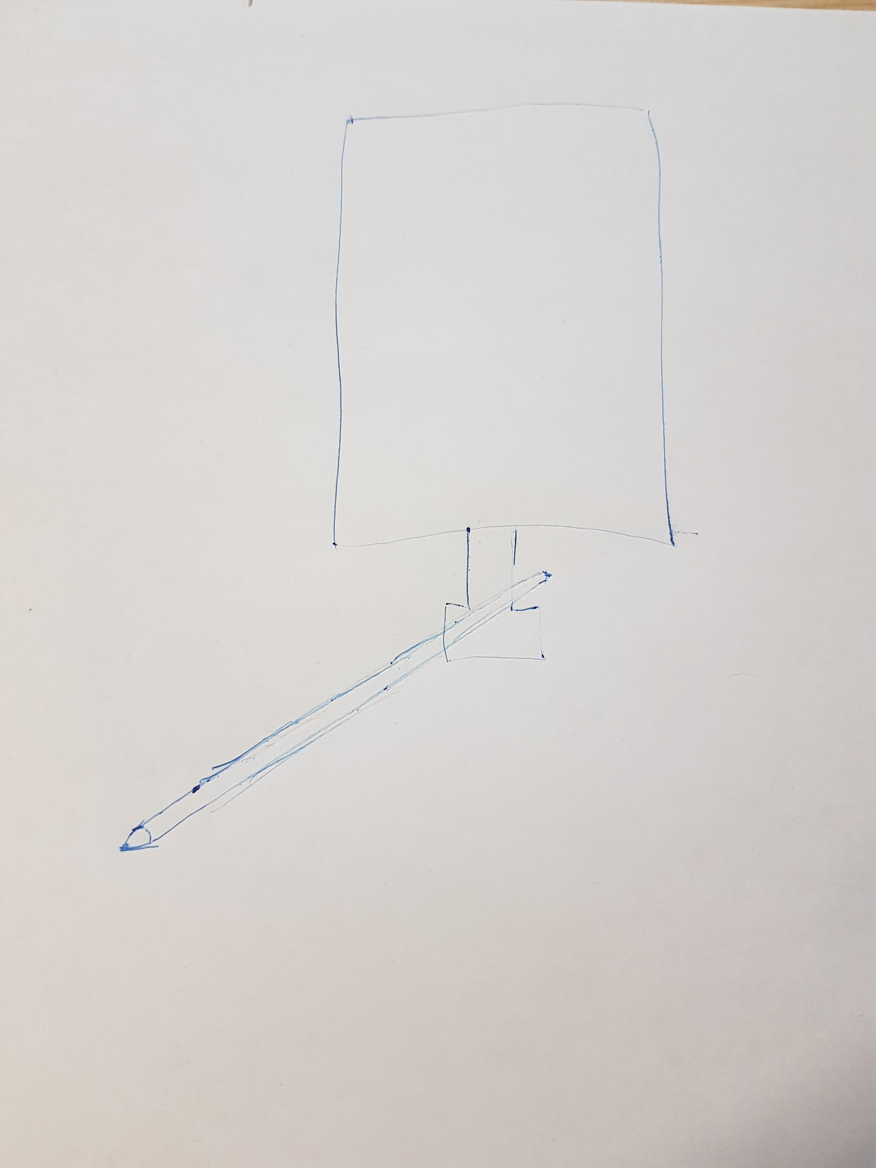

Выставление шпинделя проверили бы.
Карандаш под углом привязываете на шпиндель, вниз лист бумаги и опускаете крутя руками шпиндель до легкого касания где-то. Картинку потом сюда.

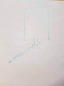

renionero писал(а):не совсем понимаю как делать, торможу наверное после трудового дня. Можете поподробнее объяснить? или картинку там...
Да конечно.
2018-06-04 20-39-31.JPG (2928 просмотров) <a class='original' href='./download/file.php?id=140536&mode=view' target=_blank>Загрузить оригинал (2.72 МБ)</a>
Смысл в чем - если шпиндель строго перпендикулярен столу во всех плоскостях, то карандашик нарисует ровную окружность.
Если есть перекос шпинделя - то при плавном его опускании и вращении карандаш начнет касаться листа бумаги и нарисует сегмент окружности. Его середина будет совпадать с вектором отклонения шпинделя от вертикали.
