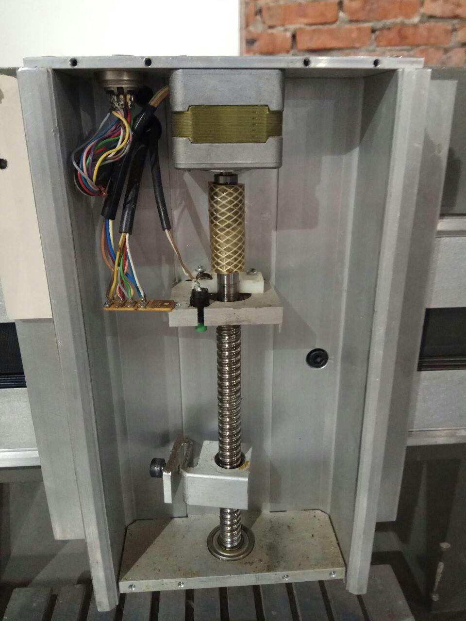

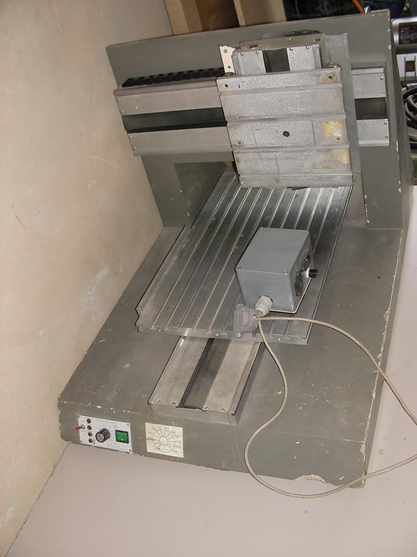

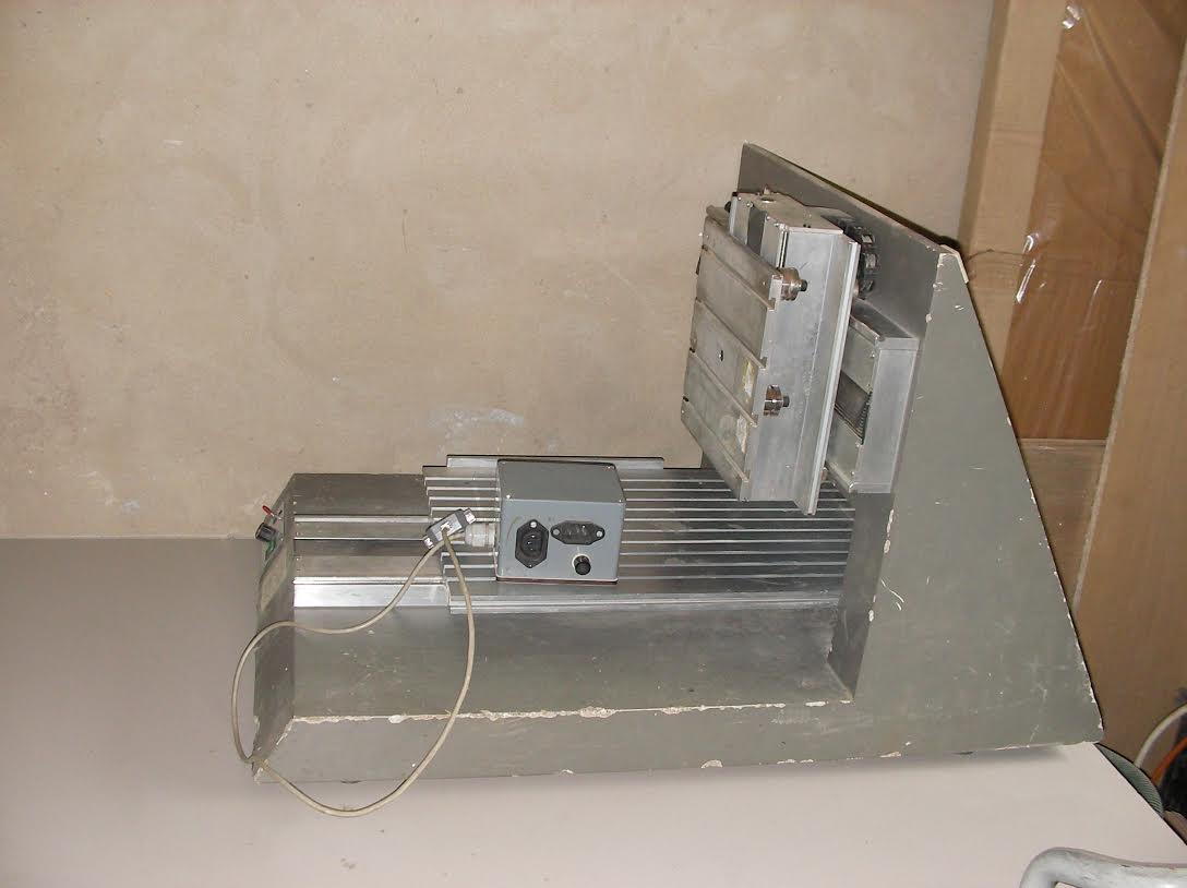

Оказался в моих руках по определенному стечению обстоятельств интересный немецкий станок - KOSY2 massiv a3
Станина у него литая из раствора, направляющие роликовые. Шпинделя сейчас на нем нет.
Станок старый, поэтому информации о нем в интернете минимум.
Очень хотелось бы завести его, но столкнулся с некоторыми сложностями.

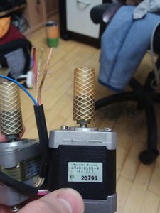

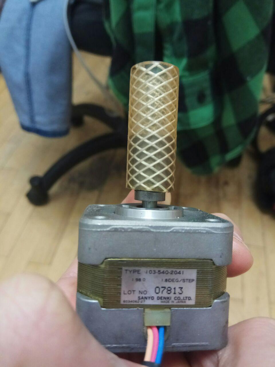

Сейчас на станке установлены 2 вида моторов типа NEMA 17.
По осям X,Y установлены моторы Nanotec 4T4018L03-A. Судя по таблице заменителей - новая маркировка - ST4118L1804 ( https://en.nanotec.com/fileadmin/files/ ... 1804-A.pdf )
По оси Z SANYO DENKI 103-540-2041 . На просторе интернетов не нашел никакой информации по мотору. Мб кто что знает?
Посмотрев на электронику этого станка, я понял, что возиться с этим не хочу, и собираюсь собрать новый комплект электроники для MACH3 (драйвера, плата управления, блок питания).
В планах попробовать на нем фрезеровать алюминий, но как мне кажется, для более менее адекватной подачи моторов NEMA 17 будет крайне недостаточно, и в перспективе планируется перейти на NEMA 24, но пока хочу запустить так.
При подборе драйверов для моторов возникли некоторые сложности. Чтобы убить двух зайцев, хотел бы подобрать их "на вырост", чтобы можно было запитать и NEMA 24,например DM542t ( https://www.omc-stepperonline.com/stepp ... m542t.html )
Подойдут ли мне эти драйверы для всех 3 моторов ?
Может мне сразу стоит приобрести моторы nema 17 помощнее ? Я видел в продаже китайские варианты NEMA 17 c моменто 0.7 Nm ( https://ru.aliexpress.com/item/3d-print ... a6dd3447-4 ) и 1 Nm ( https://www.amazon.com/ZJchao-57oz-Step ... B00C4P382G )
PS не спрашивайте у меня, что там делает садовый шланг. Это не мое ноу-хау.
Фото станка и моторов:
