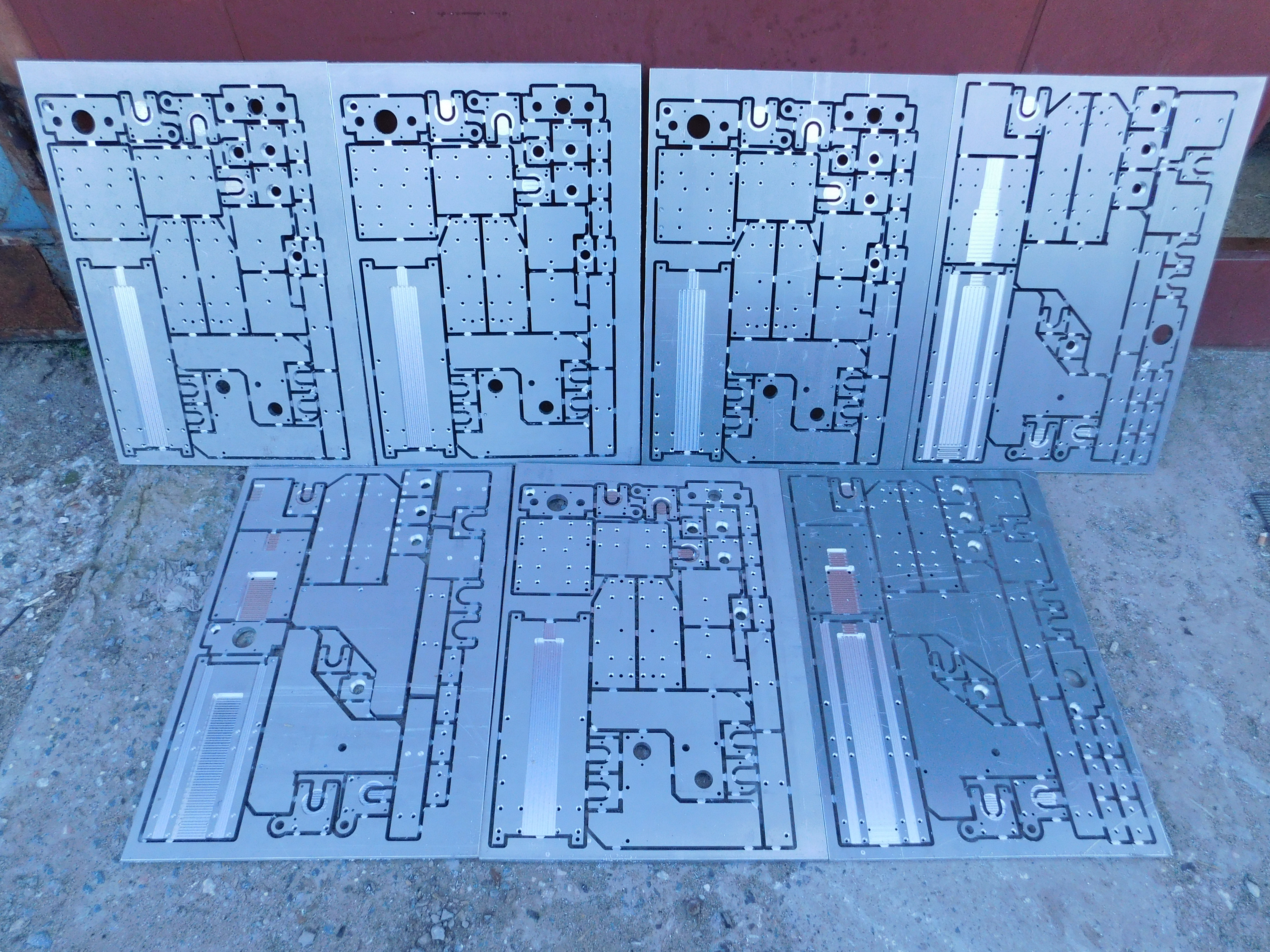

Фрезернул немножко заготовок на будущие станки:
DSCN0397.JPG (18620 просмотров) <a class='original' href='./download/file.php?id=140349&mode=view' target=_blank>Загрузить оригинал (4.22 МБ)</a>
DSCN0400.JPG (18620 просмотров) <a class='original' href='./download/file.php?id=140350&mode=view' target=_blank>Загрузить оригинал (4.12 МБ)</a>
Re: Работа...

Re: Работа...
Сообщение Umnik »
не похоже, чтобы листы были по всей плоскости фрезерованы.

Re: Работа...
Сообщение cnc3426 »
Это раскрой листа на детали. Покупал такой. Но в некоторых деталях есть выборка: под моторы, рельсы.
Т.е. затянули лист, фрезернули за одни установ - готово! :)
Re: Работа...
Так если лист пузом, то что за детали мы получим?

Re: Работа...
Сообщение Samodelkin 88 »
В кит наборах моделек фанерная нарезка аналогично выглядит- держится на перемычках. Покупатель тупо выламывает детальки и клеит.
DSC01173.JPG (18416 просмотров) <a class='original' href='./download/file.php?id=140460&mode=view' target=_blank>Загрузить оригинал (126.64 КБ)</a>
Благо не имеет значения прямолинейность фанерного листа- все по месту разгибается как надо.

Re: Работа...
Сообщение Udjin »
sima8520 писал(а):Так если лист пузом, то что за детали мы получим?
Получим детали с пузом.
Однако, если критичные места профрезерованы в горизонт, типа установочные под опоры и рельсы, то сие не критично.
Все станки с пузами, если не шлифованы по кругу.
Однако шлифовка вкруг встаёт в оччень даже серьёзную копеечку.

Re: Работа...
Сообщение Kiriller »
А как эти места профрезеровать в горизонт, если, на сколько понимаю, кривой лист будучи притянутым к станку распремляется? А искривляется при откручивании уже после фрезеровки?

Re: Работа...
Сообщение Udjin »
Правильно крепить ..
Например в трёх точках, если нужно, то через калиброванные прокладки.
ЗЫ
Ессно, всё должно быть в пределах разумного. Если лист скачет больше десятки, то можно и продрать базы.
АМГ6 двадцатка, вполне так приличный, по крайней мере тот, который мне Евгений присылал.

Re: Работа...
Сообщение ScrewDriver »
Kiriller писал(а):кривой лист будучи притянутым к станку распремляется
наверное его не надо притягивать? =)
приклей без усилия... сними одну сторону.
Затем переверни на другую и уже прижми.

Re: Работа...
Сообщение cnc3426 »
У меня 14мм лист, если не ошибаюсь. Поверхность доработал напильником. В торцах нужно размечать, сверлить, резать резьбу... что не всегда получалось :)
