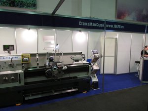

СтанкоМашСтрой.
В прошлогодних буклетах Металообработки (Москва) нам привозили их буклеты и там были интересные небольшие ЧПУ фрезерные. В новых брошюрах их нет, вроде как сняли с производства.
IMG_0007 (Копировать).JPG (15511 просмотров) <a class='original' href='./download/file.php?id=140079&mode=view' target=_blank>Загрузить оригинал (262.1 КБ)</a>

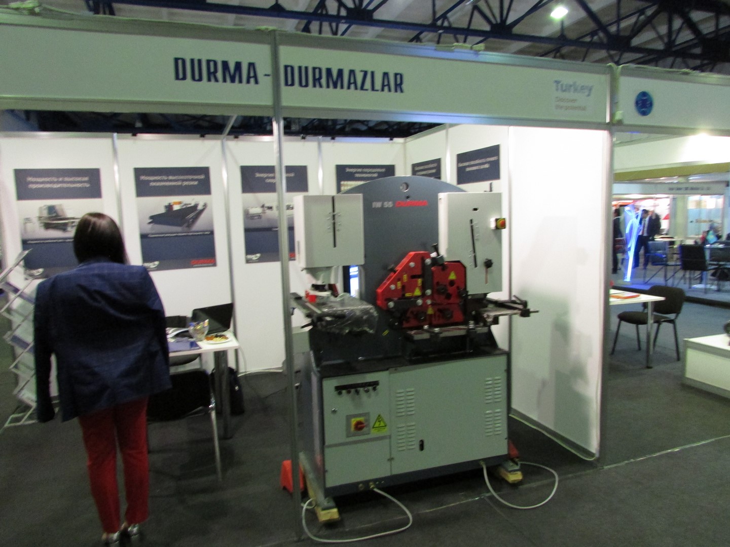

Турецкий производитель Durma
IMG_0008 (Копировать).JPG (15511 просмотров) <a class='original' href='./download/file.php?id=140080&mode=view' target=_blank>Загрузить оригинал (293.71 КБ)</a>

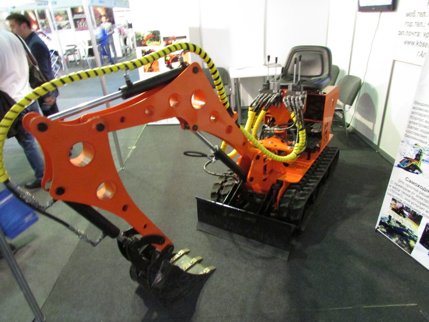

Мини Экскаватор производства Казахстан
IMG_0022 (Копировать).JPG (15511 просмотров) <a class='original' href='./download/file.php?id=140088&mode=view' target=_blank>Загрузить оригинал (366.4 КБ)</a>
IMG_0023 (Копировать).JPG (15511 просмотров) <a class='original' href='./download/file.php?id=140089&mode=view' target=_blank>Загрузить оригинал (331.75 КБ)</a>
