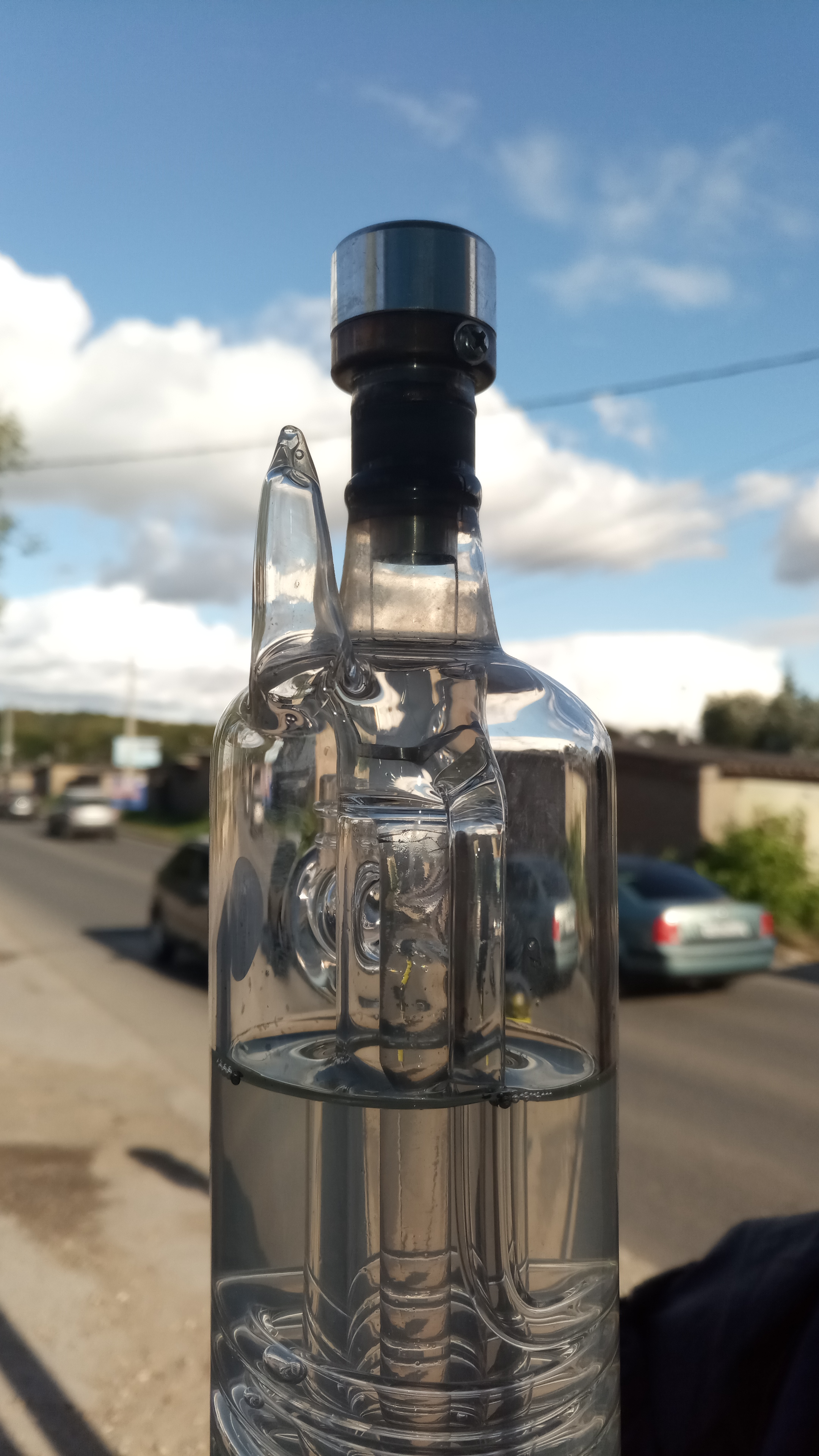

IMG_20220908_161301_1.jpg (9834 просмотра) <a class='original' href='./download/file.php?id=204849&sid=5b1b906a473f6d5be6a35efc93b960c9&mode=view' target=_blank>Загрузить оригинал (1.91 МБ)</a>
Меня кинули с гарантией в Yusto.
Купил лазерную трубку Ричи Т2.
Труба не отработала и часа.
В гарантии отказали заочно обвинив меня во всех грехах. От скачков напряжения до воздуха в трубке.
Попытаюсь с ними разобраться через Роспотребнадзор. Если не получится приеду и разобью эту трубу о голову их гарантийщика. Уроды. Один типа инженер по гарантии получив от меня все материалы тихой сапой положил болт и уехал в отпуск. А второй после моего очередного звонка за пять минут отказал в гарантии.

Сообщения: 3310
Re: Черный список организаций
stels40 писал(а): А второй после моего очередного звонка за пять минут отказал в гарантии.
Никого не хочу обидеть, но я бы тоже отказал. Верю, что все было как вы и описывали и все правильно запустили, но 99.9% случаев таких трещин это
stels40 писал(а): От скачков напряжения до воздуха в трубке
увы...

xvovanx писал(а): 15 сен 2022, 20:20
увы...
Тем не менее, во время гарантийного срока продавец обязан доказать это. Через независимую экспертизу или еще как, - покупателя это не должно волновать.

xvovanx писал(а): 99.9% случаев таких трещин это
Это исключено.
Я на эту трубу как на младенца дышал.
В станке все трубопроводы прозрачные. Обратка идёт до дна бака.
Система при запуске прокачивается моментально.
По напряжению тоже все идеально. У меня даже выделенная линия до подстанции.
Да и как должно напряжение прыгнуть, чтобы 60-ти ватный блок сжог 100 ватную трубу?
И в конце концов почему старая как работала до новой, так и после ее кончины работает и не икает?
