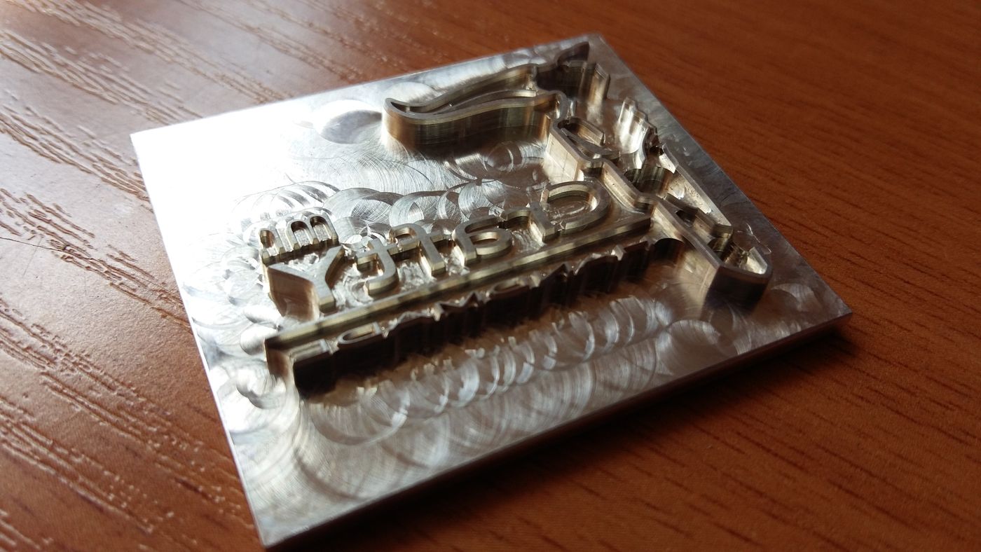

Товарищи, а коли уж заговорили про фрезы, может кто подскажет, стали часто попадаться заказы на печати, клейма и т.п., типа вот таких:
2014_03_28_1396007594.jpg (12260 просмотров) <a class='original' href='./download/file.php?id=140010&sid=c0970f99e1f1f02d0e46db0acd68e280&mode=view' target=_blank>Загрузить оригинал (324.53 КБ)</a>
fbebfcb28866c2a339bca22ddd1c00fbd67d852b.jpg (12260 просмотров) <a class='original' href='./download/file.php?id=140011&sid=c0970f99e1f1f02d0e46db0acd68e280&mode=view' target=_blank>Загрузить оригинал (147.94 КБ)</a>
Иногда просят печати для опечатывания помещений, надпись по контуру + число по центру.
Ширина стенки буквы бывает довольна тонкая, меньше о,5 мм.
Какими граверами лучше это делать? Сейчас пользуюсь обычными V-образными, есть кучка с разными углами и шириной пятки.
Но по хорошему для них обороты надо под 60 тыс., мой же шпинделек выдает стандартные 24 тыс.
Встречались на али фрезки вроде вот таких:
https://ru.aliexpress.com/item/5-3-175- ... 88d888ea82
Они не получше будут?

Георгий, я такими пробовал работать - мне они не шибко понравились. они без затыловки, просто пирамидки. вроде и работают, но как бы выдавливают материал по кромке. заусенка получается. я гравировку делаю нашими твердосплавными центровками. они хорошо заточены и затылованы. но у них угол 90 градусов. по этому глубокие контура ими тяжко. для глубоких использую специальные фрезы - я их с товарищем хапнул штук 20-30.. так и пользуем. в субботу сфоткаю.

А сколько примерно выходит по ценнику сделать такое клеймо / или печать?
Может будет проще такое напечатать?
