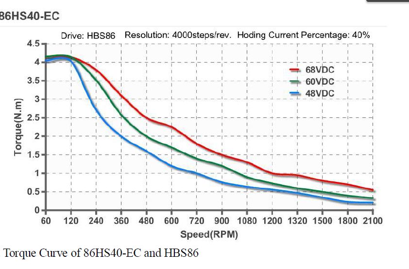

А чего же они не напечатали график момента в зависимости от оборотов? То, что к шаговику приделали энкодер сильнее его не сделает. Ну будет он вытягивать пропуски шагов, но на большой скорости все равно момент терять будет.
Re: ЕМС2 и ШД с энкодером
График есть, если крутить от 70В и на 1100 оборотов, то момент будет как у 400вт сервы.

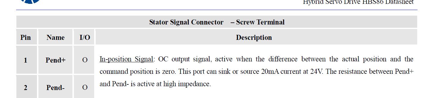

Парни , подскажите плиз , для чего нужны эти Параметры и куда их подключать?

nik1 писал(а):График есть, если крутить от 70В и на 1100 оборотов, то момент будет как у 400вт сервы.
Вообще странно, у них написано 4000 шагов на оборот... что-то дофига....
А по размеру 400Вт серва какая будет?
nik1 писал(а): для чего нужны эти Параметры и куда их подключать?
Пишут что он = 1 когда двигатель находится в заданном положении. Зачем надо хз, ведь они пишут, что их двигатели имеют оч хорошую отзывчивость... может нужно для транспортировочных систем, этим драйверам по идее можно задать положение, не обращая внимания на скоростьи ускорение, а он, когда приедет на заданное место, сообщит об этом через данный пин.
