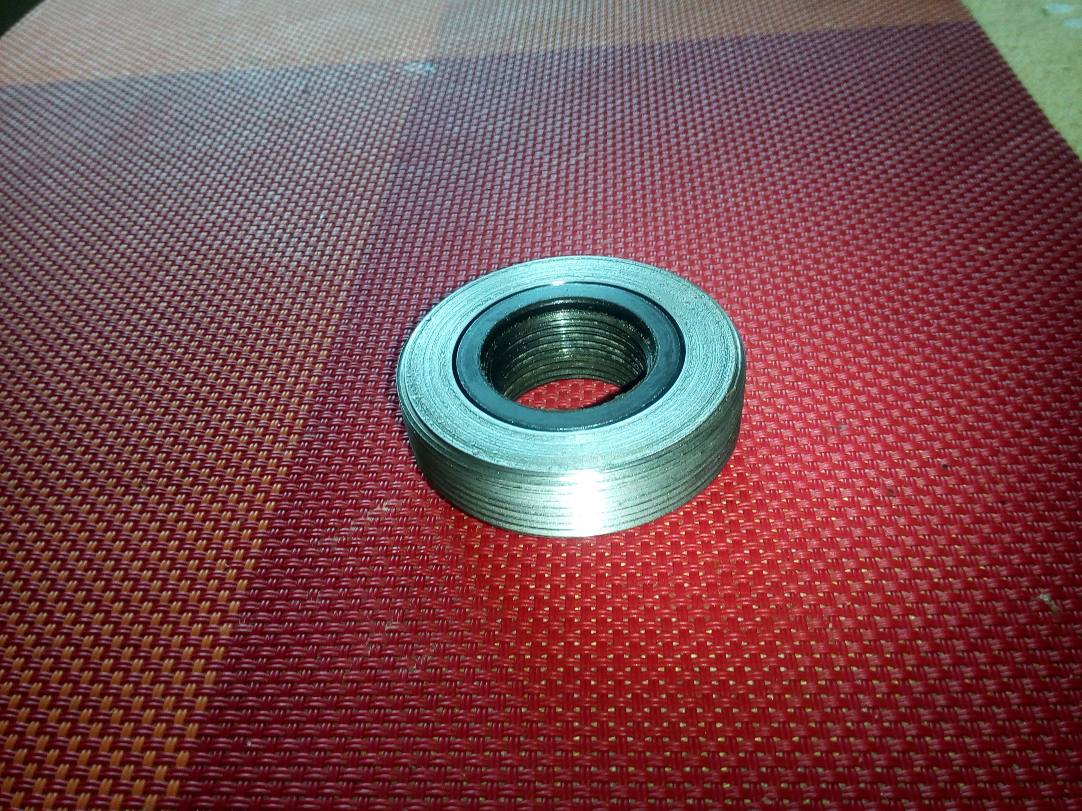

Доброго, коллеги.
При разборке шпинделя 2.2 GDZ необратимо была разрушена поджимающая резьбовая шайба.
Та, которая с левой резьбой и фиксирует внешнюю обойму подшипников.
Шайба не выворачивалась ни под каким видом, и пришлось её выгрызать на токарном станке.
Истончив стенки до 1 мм и загнув внутрь, на том же токарном её удалось провернуть и изъять.
IMG_20180521_142335[1].jpg (3744 просмотра) <a class='original' href='./download/file.php?id=139440&mode=view' target=_blank>Загрузить оригинал (5.87 МБ)</a>
Анализ резьбы на нижнем фланце шпинделя показал, что причиной закусывания была подзабитая резьба, в нижней её части.
Т.о. при снятии шайбы резьбу повредить не могли в принципе.
Резьбу я отшлифовал, так что от закусывания в будущем избавился.
Изготовили мне новую резьбовую шайбу.
(52Х1.5, левая)

Однако, есть один нюанс.
Я не указал явно высоту резьбовой шайбы и её мне сделали по высоте равно как и ход гайки, обеспечивающей преднатяг подшипников.
IMG_20180521_141056[1].jpg (3744 просмотра) <a class='original' href='./download/file.php?id=139438&mode=view' target=_blank>Загрузить оригинал (5.12 МБ)</a>
Вопрос.
На какую высоту прилив гайки должен выступать над поверхностью шайбы?
0.5 - 0.6 мм?
У кого под рукой шпиндель в разборе, подскажите, не откажите, пожалуйста.

Udjin
Сообщения: 2072
Репутация: 1248
Re: Ремонт китайских шпинделей
Сообщение Udjin »
Есть такая. Если имеется ввиду пара нижних подшипников.
Сообщение Udjin »
Понял о чём речь.
Верхний подшипник от посадочной поверхности отделён двумя стальными шайбами + три, кажется, пружинных шайбы.
Вот съёмная ступичная часть шпинделя.
Объектив смотрит на привалочную прошлифованную поверхность (как правильно назвать? наверное седло подшипника).
Она у меня не съёмная. Просто проточка и шлифовка.
IMG_20180521_162627[1].jpg (3695 просмотров) <a class='original' href='./download/file.php?id=139443&mode=view' target=_blank>Загрузить оригинал (2.31 МБ)</a>
