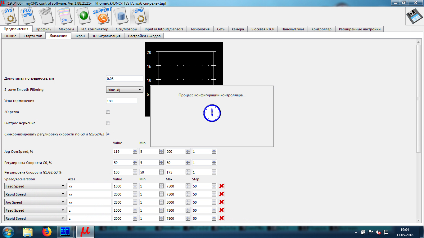

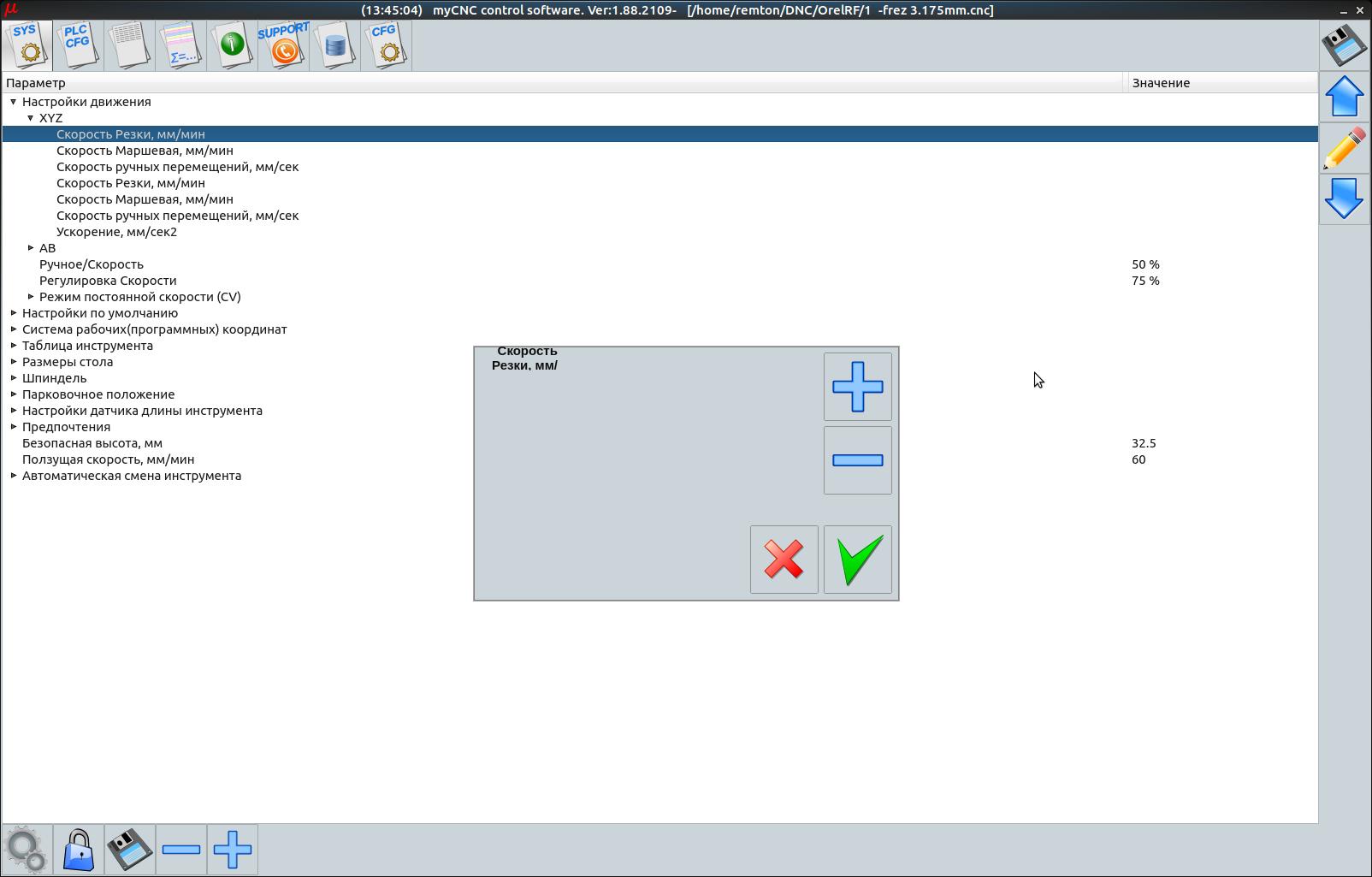

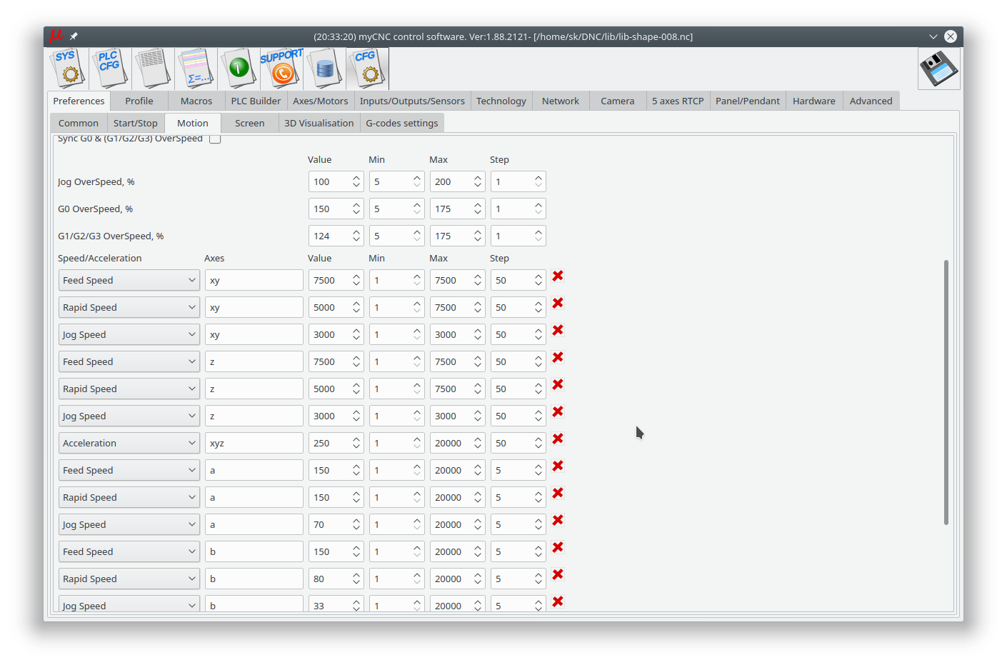

Добрый день,
нужно было уменьшить величину ускорения по осям,
зашел в настройки, а там - пусто. Хотя на вкладке с человечком
значения скоростей отображаются и их можно поменять.
myCNC-1.88.1631 устанавливал по инструкции http://docs.pv-automation.com/video_tutorial
затем обновился до версии myCNC-1.88.2109. Только в какой момент исчезли параметры до
или после обновления точно сказать не могу - раз настроил и больше во вкладку не заходил.
Прошу подсказать, в каком направлении двигаться для решения проблемы.
ОС Ubuntu Mate 16.04.01 64 бит
Контроллер ET10
Параметры движения.jpeg (3736 просмотров) <a class='original' href='./download/file.php?id=139021&mode=view' target=_blank>Загрузить оригинал (112.35 КБ)</a>

Remton писал(а):Добрый день,

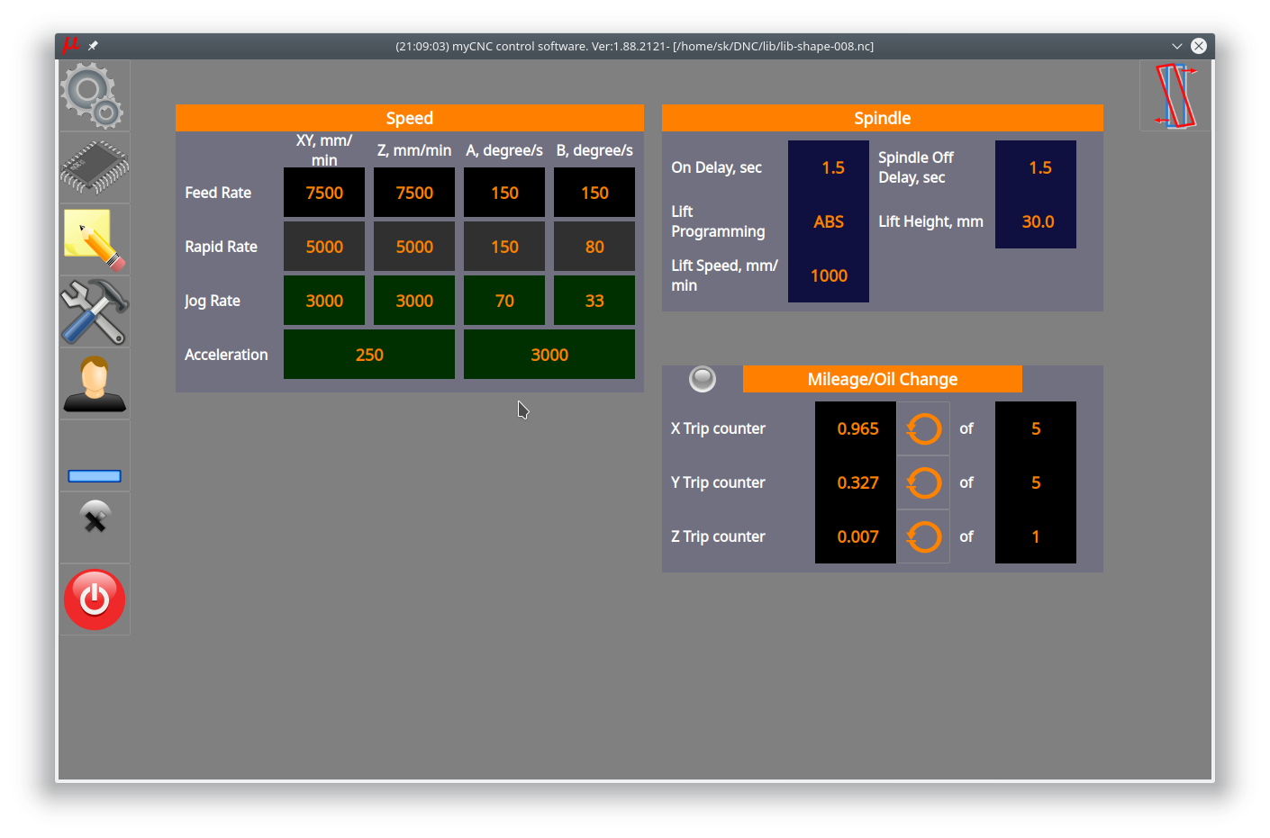

От меню SYS постепенно отказываемся. Настройки уползают в конфигурационные диалоги.
Те из настроек, которые будут нужны оператору, дублируются в юзеровских диалогах (закладка с человеком)
Настройки по скоростям и ускорениям (с возможностью задать по каким осям они нужны и минимальный-максимальный диапазон) - переехали сюда (это для всех профилей) -
mycnc-profiles--7.png (3659 просмотров) <a class='original' href='./download/file.php?id=139141&mode=view' target=_blank>Загрузить оригинал (163.49 КБ)</a>
А для юзера получается примерно такое (это уже зависит от профиля и задается в XML конфигах, дизайн и цвета пока окончательно не определены) -
mycnc-profiles--9.png (3658 просмотров) <a class='original' href='./download/file.php?id=139143&mode=view' target=_blank>Загрузить оригинал (136.34 КБ)</a>

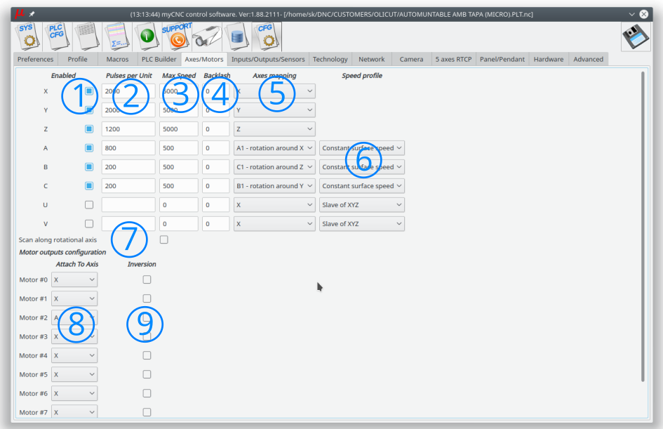

Попробую описать метод настройки, которым настраивал свои сервоприводы (ASD-B2)
По аналогии вполне можно применить и для других моделей с учетом их особенностей и набора параметров настройки.
Исходные данные:
1. Сервопривод с номинальной частотой вращения (n) 3 000 об/мин
2. Энкодер на серводвигателе имеет разрешение (Е) 160 000 имп/об
3. Серводвигатель вращает ШВП через редуктор с редукцией (R) 1:2
4. ШВП имеет шаг (P) 5 мм
Скорость (V) подсчитывается:
V = n*R*P = 3 000 об/мин * (1:2) * 5 мм = 7 500 мм/мин ( = 125 мм/сек)
Это значение (7 500 мм/мин) заноситься в ячейку, обозначенную номером 3 (Max Speed) на скриншоте http://docs.pv-automation.com/mycnc/myc ... ndler_list
Это будет максимальная скорость перемещения оси.
mycnc-configuration-axes-motors-002.png (3479 просмотров) <a class='original' href='./download/file.php?id=139368&mode=view' target=_blank>Загрузить оригинал (145.85 КБ)</a>
Далее нужно определить величину Pulse per Unit, т. е. количество количество импульсов Step для перемещения оси на 1 мм.
Для частоты Step (F) равной 1 МГц (1 000 000 имп/сек).
Pulse per Unit = F/V = 1 000 000 имп/сек / 125 мм/сек = 8 000 имп/мм
Для частоты Step (F) равной 2 МГц (2 000 000 имп/сек).
Pulse per Unit = F/V = 2 000 000 имп/сек / 125 мм/сек = 16 000 имп/мм
Полученное значение (8 000 имп/мм , 16 000 имп/мм, или полученное в соответствии с выбранной частотой Step) нужно занести в ячейку, обозначенную номером 2 (Pulse per Unit) на скриншоте. Также не забыть установить чекбокс 1 (Enable) и соответствие мотора и оси в ячейке 5 (Axis mapping).
Следующий шаг - это настройка электронного редуктора в серводрайвере. Величина определяется как отношение двух параметров Numerator (числитель) и Denominator (знаменатель) - N/D.
Pulse per Unit*(N/D) = E, соответственно N/D = E/Pulse per Unit, например для для частоты Step (F) равной 2 МГц
N/D = 160 000 имп/об / 16 000 имп/мм = 10.
Например N=10, D=1 или N=30, D=3...
PS если у вас 20-битный энкодер, то количество импульсов на оборот будет 1 048 576, величина 1 046 765 непонятно откуда.
