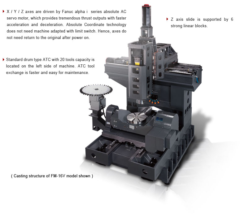

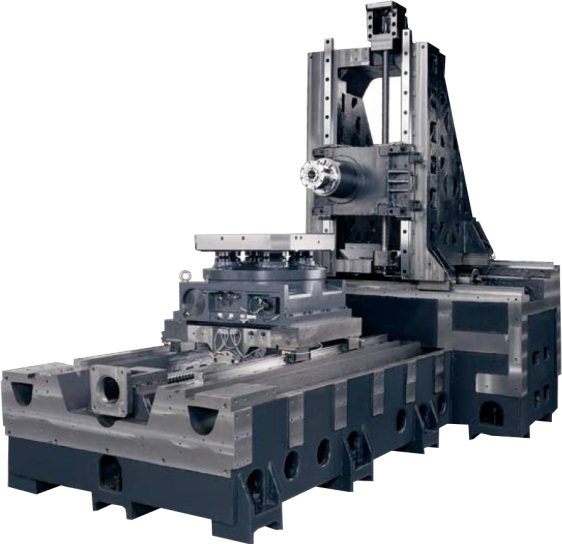

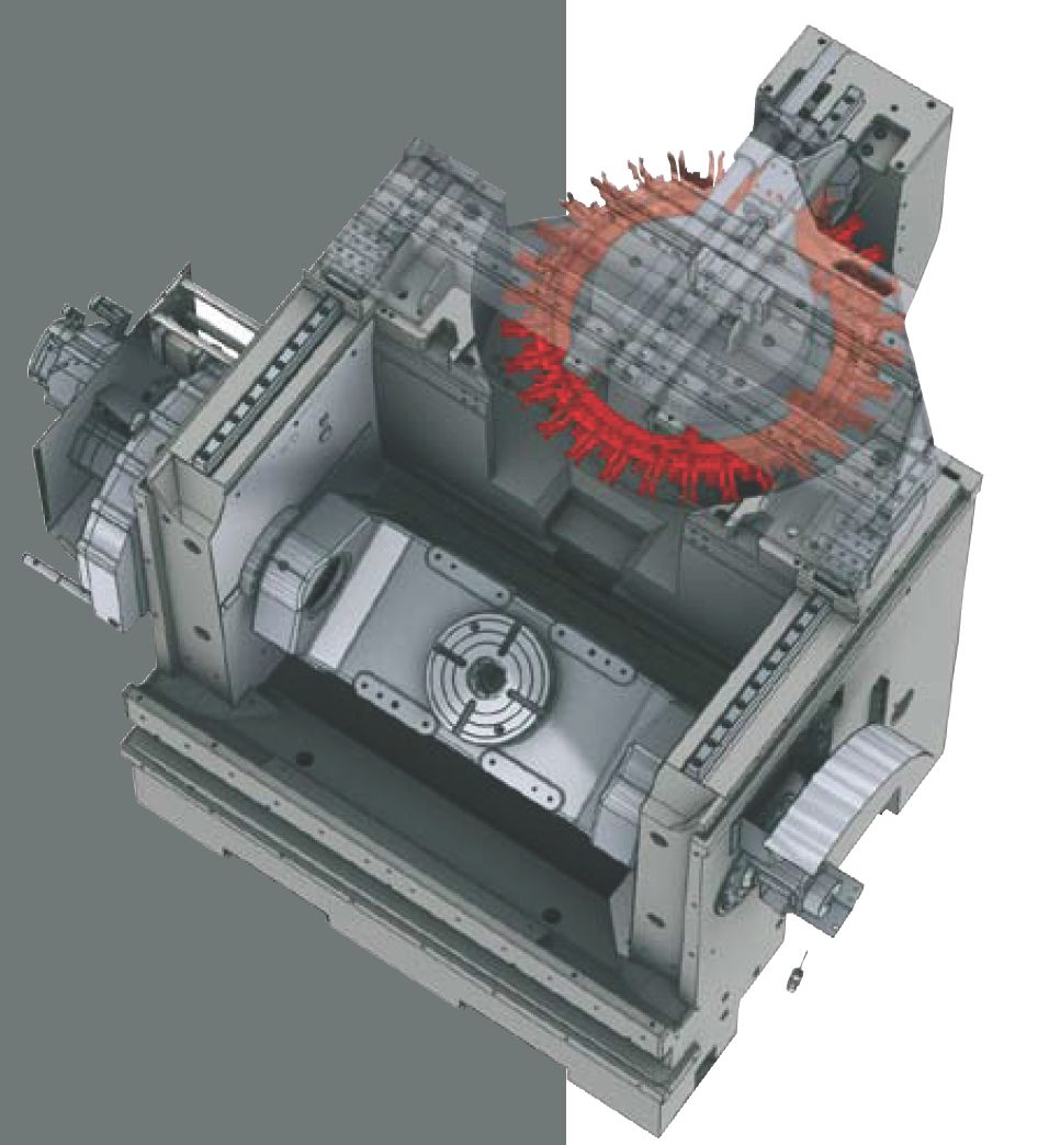

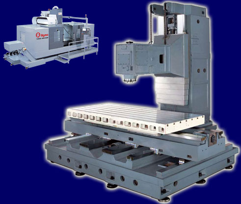

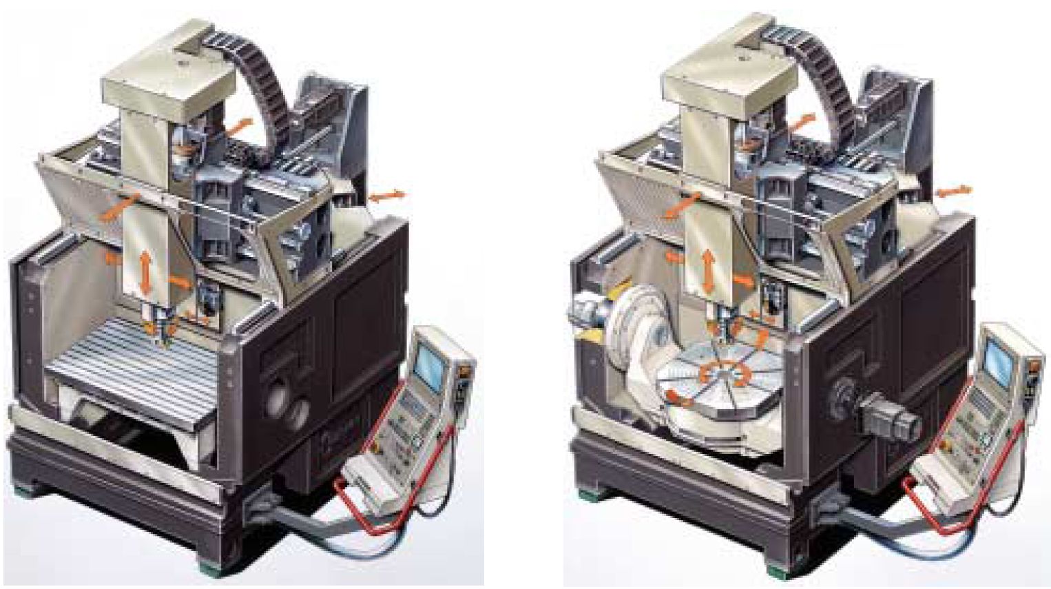

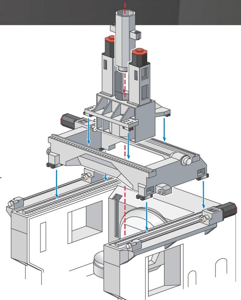

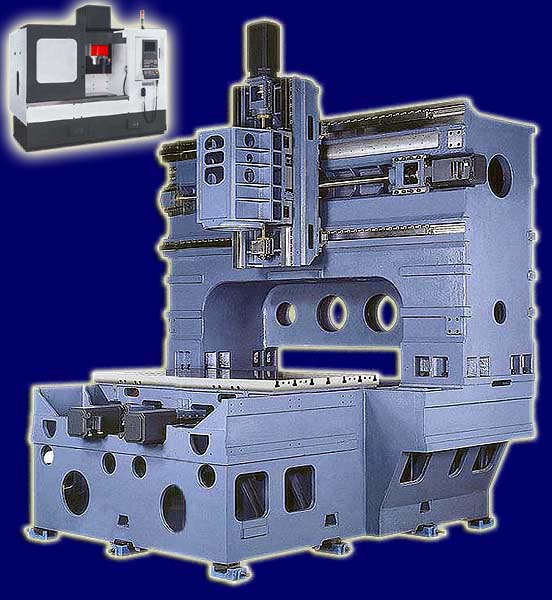

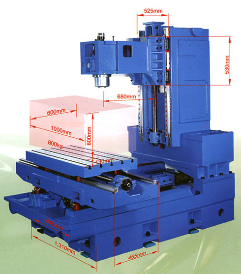

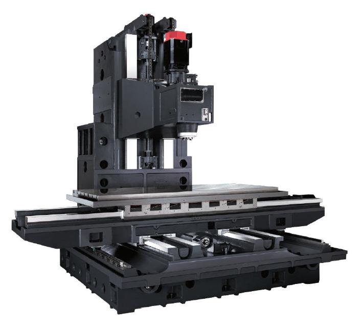

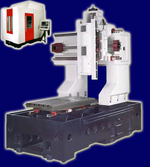

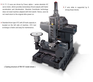

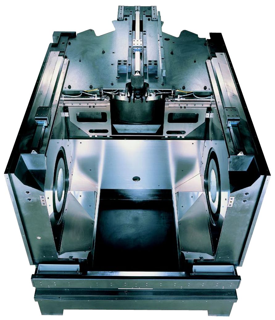

Скидывайте ссылки иль фотки сюды где видно как устроены станки.
http://www.chipmaker.ru/topic/85091/pag ... try1279928
Re: Кишки станков
Фотки где то честно слизал с инета
Станина.jpg (20717 просмотров) <a class='original' href='./download/file.php?id=8780&mode=view' target=_blank>Загрузить оригинал (73.18 КБ)</a>
1.jpg (20717 просмотров) <a class='original' href='./download/file.php?id=8781&mode=view' target=_blank>Загрузить оригинал (80.95 КБ)</a>
2.jpg (20717 просмотров) <a class='original' href='./download/file.php?id=8782&mode=view' target=_blank>Загрузить оригинал (50.65 КБ)</a>
3.jpg (20717 просмотров) <a class='original' href='./download/file.php?id=8783&mode=view' target=_blank>Загрузить оригинал (77.78 КБ)</a>
4.jpg (20717 просмотров) <a class='original' href='./download/file.php?id=8784&mode=view' target=_blank>Загрузить оригинал (70.88 КБ)</a>
awea1119818.jpeg (20717 просмотров) <a class='original' href='./download/file.php?id=8785&mode=view' target=_blank>Загрузить оригинал (35.4 КБ)</a>

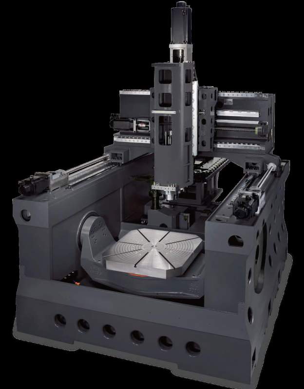

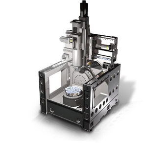

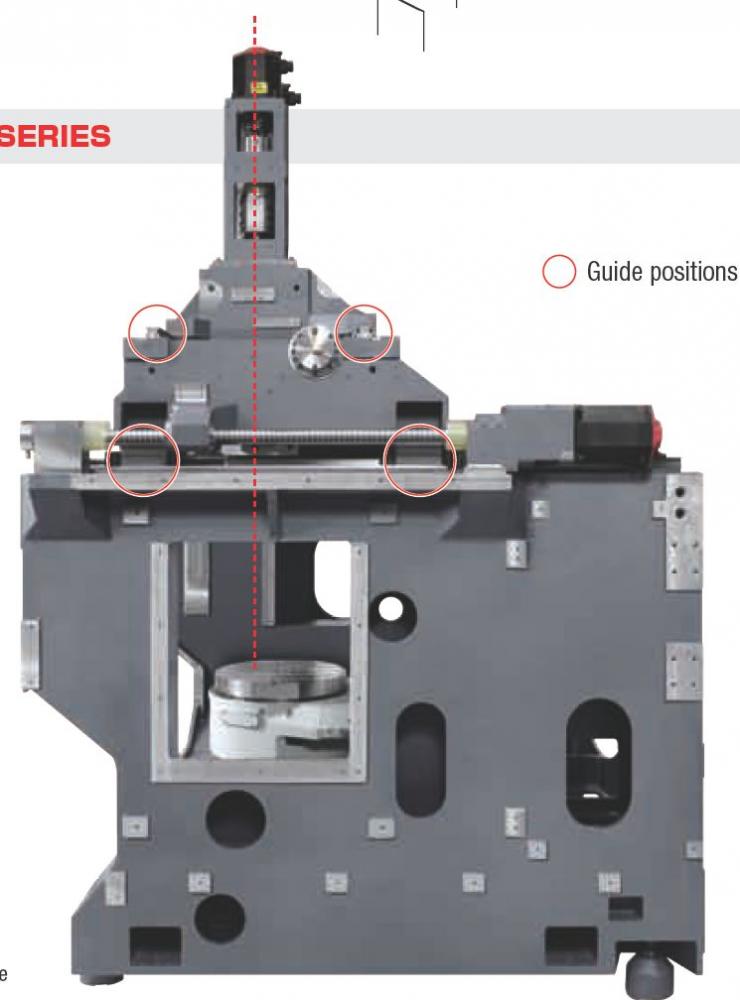

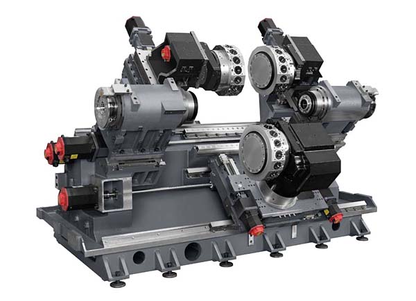

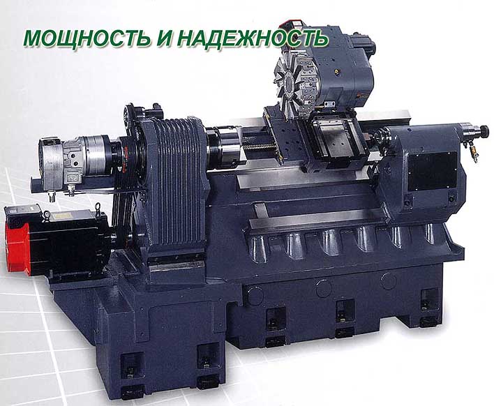

Еще добавлю
01-17-11-134107.jpg (20546 просмотров) <a class='original' href='./download/file.php?id=9269&mode=view' target=_blank>Загрузить оригинал (87.72 КБ)</a>
VMC-2210N-Blue-Base-Column.jpg (20546 просмотров) <a class='original' href='./download/file.php?id=9270&mode=view' target=_blank>Загрузить оригинал (58.64 КБ)</a>
_YT-45-lathe-1.jpg (20546 просмотров) <a class='original' href='./download/file.php?id=9271&mode=view' target=_blank>Загрузить оригинал (88.24 КБ)</a>
VMC-1600-2-blue.jpg (20546 просмотров) <a class='original' href='./download/file.php?id=9272&mode=view' target=_blank>Загрузить оригинал (82.37 КБ)</a>

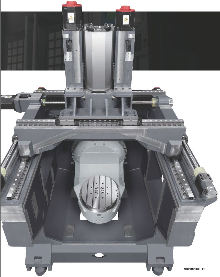

Re: Кишки станков
На последнем станке там два движка по Х стоят?
jo_key
Сообщения: 248
Зарегистрирован: 19 сен 2011, 14:49
Репутация: 30
Откуда: Украина, Харьков
Re: Кишки станков
Сообщение jo_key »
судя по всему - да, такую тяжесть таскать

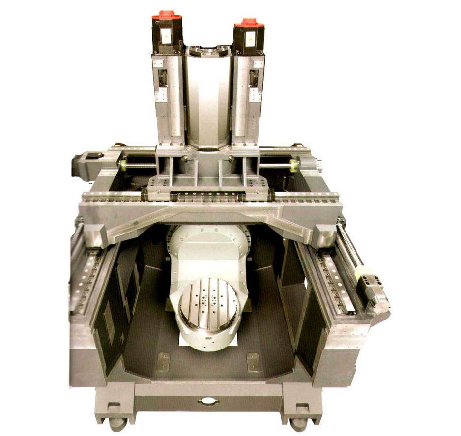

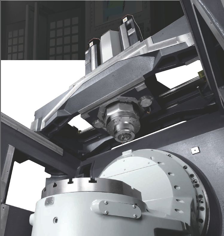

Вдогонку
10.jpg (20535 просмотров) <a class='original' href='./download/file.php?id=9278&mode=view' target=_blank>Загрузить оригинал (38.89 КБ)</a>
VMC-1000A-Structure.jpg (20535 просмотров) <a class='original' href='./download/file.php?id=9279&mode=view' target=_blank>Загрузить оригинал (95.15 КБ)</a>
VMC-1100-1-blue.jpg (20535 просмотров) <a class='original' href='./download/file.php?id=9280&mode=view' target=_blank>Загрузить оригинал (59.63 КБ)</a>
Re: Кишки станков
Nick писал(а):На последнем станке там два движка по Х стоят?
в нормальных станках на все оси ставят по 2 движка, и не из-за того что тяжко таскать
PKM
Сообщения: 4132
Репутация: 705
Re: Кишки станков
Сообщение PKM »
в нормальных по одному, в крутых - по два ;)
чтобы обеспечить симметричное нагружение и т.д.
Re: Кишки станков
Вот, поэтому второй вопрос, почему тогда по Y - там всего один?
И несимметричное расположение винта дальше от шпинделя на первом станке в сообщении jo_key, как думаете, неспроста?

Re: Кишки станков
Сообщение jo_key »
Причем если два двигателя, то они находятся снаружи направляющих , а если один выходит из строя и автоматика не сработала, происходит подклинивание.. почему бы не оставить один, но посередине? или ему все таки тяжело таскать?
Просто уже поздно и хочется спасть вот и появляются дурацкие вопросы
Re: Кишки станков
jo_key писал(а):а если один выходит из строя и автоматика не сработала, происходит подклинивание..
если да кабы во рту росли грибы :)
Если выходит мотор на какой нибудь оси например оси Z может, а други оси ездят то запросто можно запороть деталь, инструмент или повредить шпиндель. Потому на нормальных станках с нормальной электроникой это мало вероятно.
Вот что происходит с нормальными сервами когда происходит рассогласование http://www.chipmaker.ru/topic/65803/pag ... p__1500611
jo_key писал(а):почему бы не оставить один, но посередине? или ему все таки тяжело таскать?
Почему тогда не поставить ШВП и двиг по жирнее если ему так тяжко таскать? Один мотор и одина ШВП дешевше чем 2 мотора и 2 ШВП.
Насколько я понимаю, судя из вышесказанного и проанализировав конструкции делаем выводы, 2 двигателя ставят, когда нет возможности поставить один (внутри направляющих).

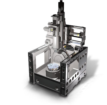

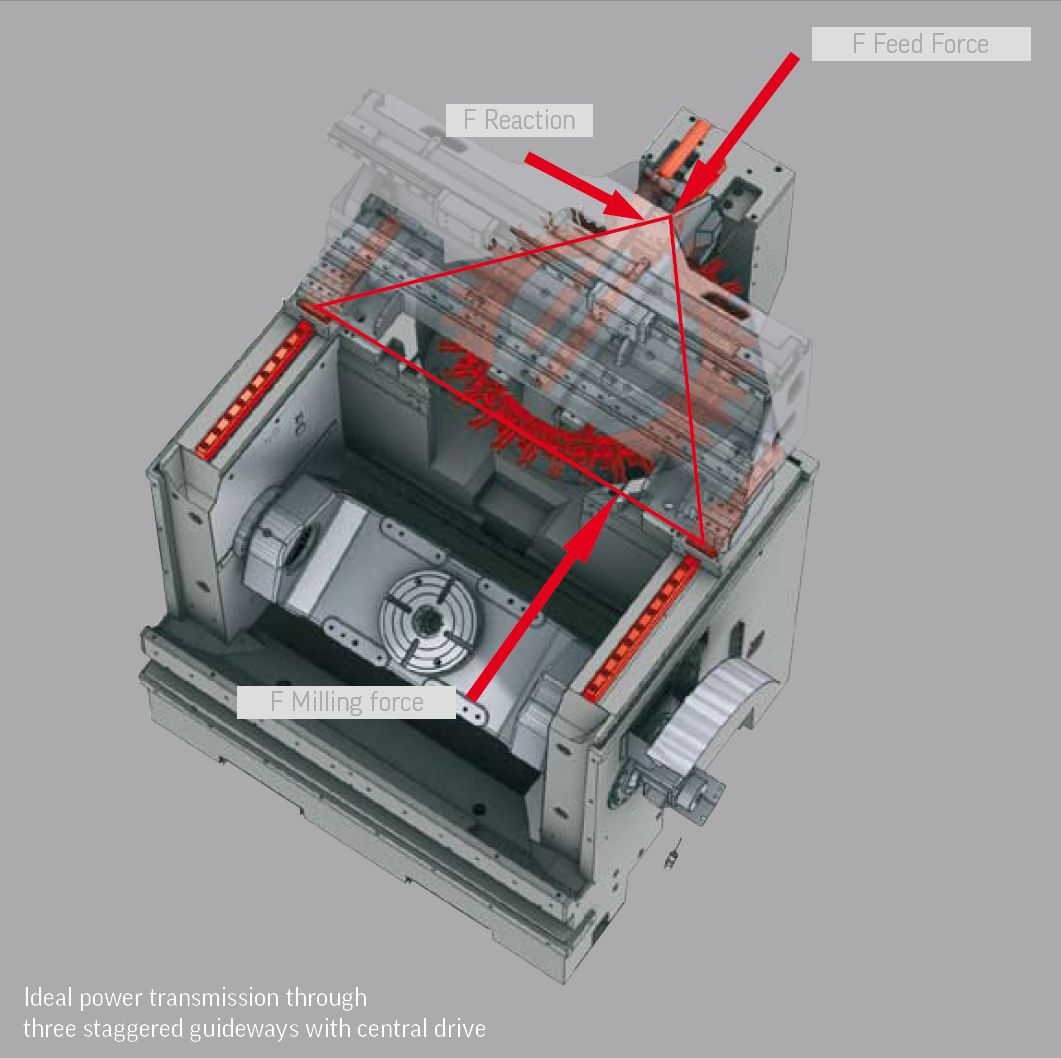

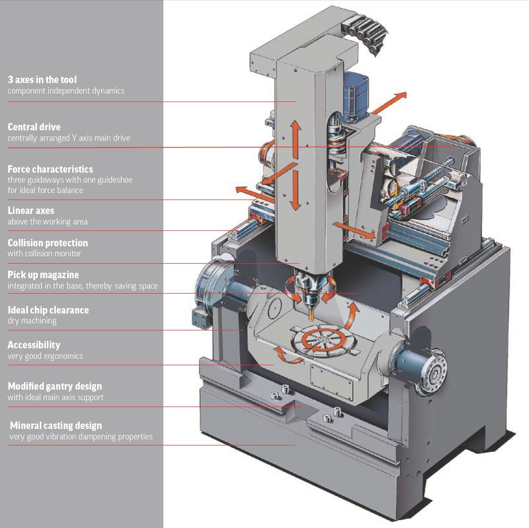

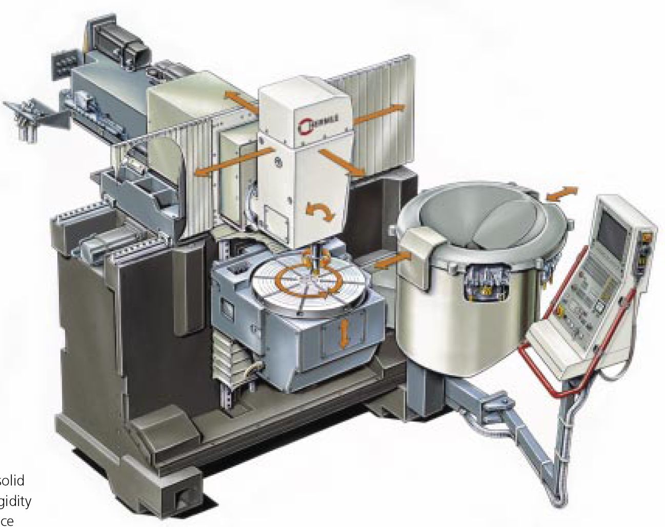

Вот, на мой взгляд, неплохое решение этой проблемы (три направляющие, три каретки и один двигатель по центру):
B300-2.jpg (20400 просмотров) <a class='original' href='./download/file.php?id=9485&mode=view' target=_blank>Загрузить оригинал (101.8 КБ)</a>
Еще немного картинок по станкам фирмы Hermle
B300-1.jpg (20400 просмотров) <a class='original' href='./download/file.php?id=9486&mode=view' target=_blank>Загрузить оригинал (132.86 КБ)</a>
C20-1.jpg (20400 просмотров) <a class='original' href='./download/file.php?id=9488&mode=view' target=_blank>Загрузить оригинал (102.34 КБ)</a>
C30-1.jpg (20400 просмотров) <a class='original' href='./download/file.php?id=9489&mode=view' target=_blank>Загрузить оригинал (127.75 КБ)</a>
C40-1.jpg (20400 просмотров) <a class='original' href='./download/file.php?id=9490&mode=view' target=_blank>Загрузить оригинал (183.79 КБ)</a>
Ну, и другая схема
U-740.jpg (20400 просмотров) <a class='original' href='./download/file.php?id=9491&mode=view' target=_blank>Загрузить оригинал (151.99 КБ)</a>

Re: Кишки станков
Сообщение aegis »
IGon писал(а):неплохое решение этой проблемы
только там 100% ошибка по этой картинке Изображение
боковая сила то всего 1... там тоже будет перекашивание портала, правда меньше потому как база подшипников получилась больше разнесена за счет центральной опоры

Re: Кишки станков
Сообщение IGon »
В чем ошибка? Силы показаны в какой-то момент времени - все, вроде, правильно. Хотя рисовал картинку не я ;)
aegis
Сообщения: 3115
Репутация: 1810
Настоящее имя: Михайло
Re: Кишки станков
Сообщение aegis »
IGon, потерялась как минимум 1 боковая реакция... а по хорошему 2. весь выигрыш происходит в основном из-за разнесения кареток вперед-назад. ну и винт они один сделали для экономии

Re: Кишки станков
Сообщение IGon »
aegis, картинка как раз и иллюстрирует идею "противостояния" перекосу портала при обработке материала в точке, смещенной относительно "геометрического" центра. Конечно в боковых каретках тоже будет возникать реакция, но именно центральная опора будет основной противодействующей точкой - потому и показали именно ее реакцию. :thinking:
aegis
Сообщения: 3115
Репутация: 1810
Re: Кишки станков
Сообщение aegis »
IGon, она работает только из-за вынесения назад относительно передних кареток. рассмотрите классическую схему с 2 рельсами и 4 каретками - там все так же будет работать
