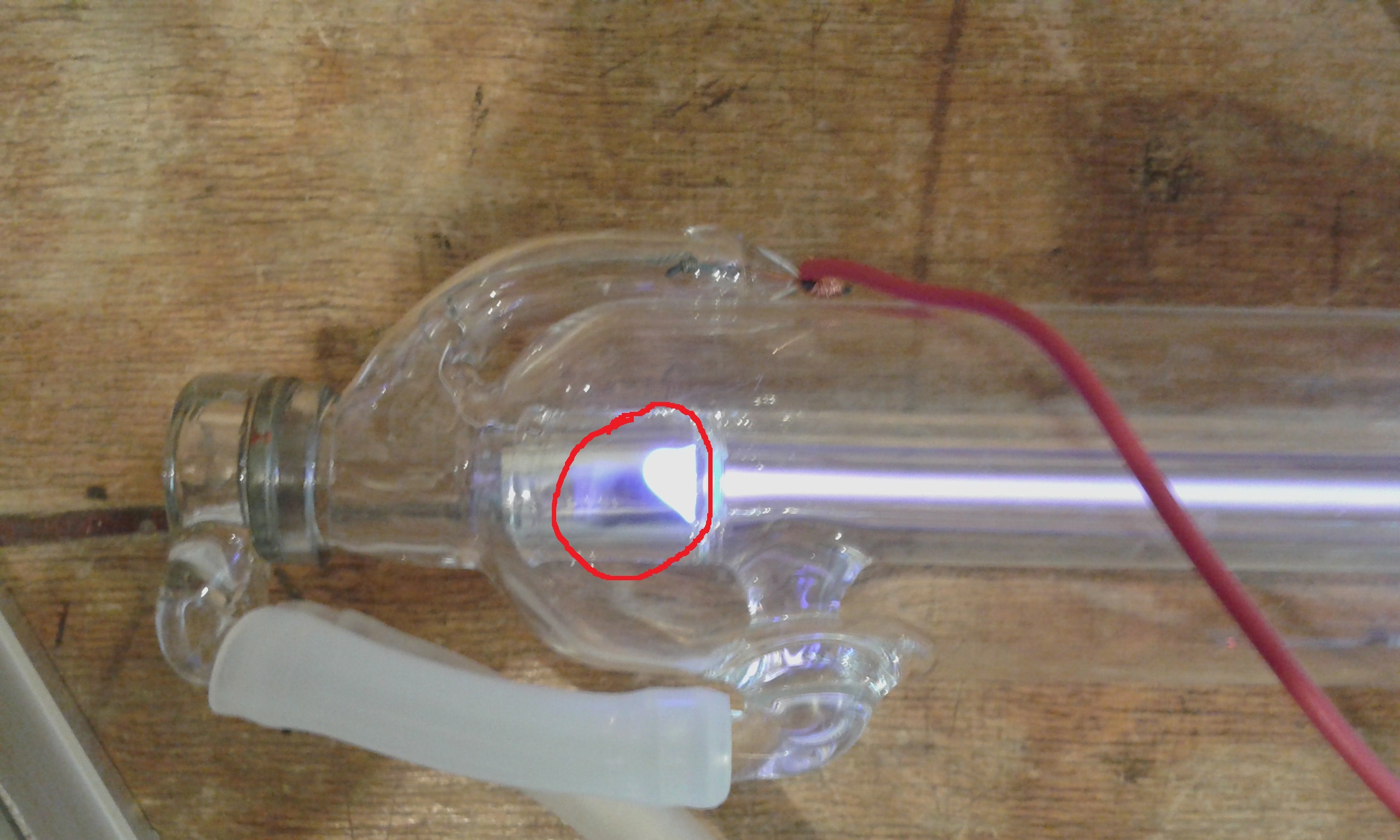

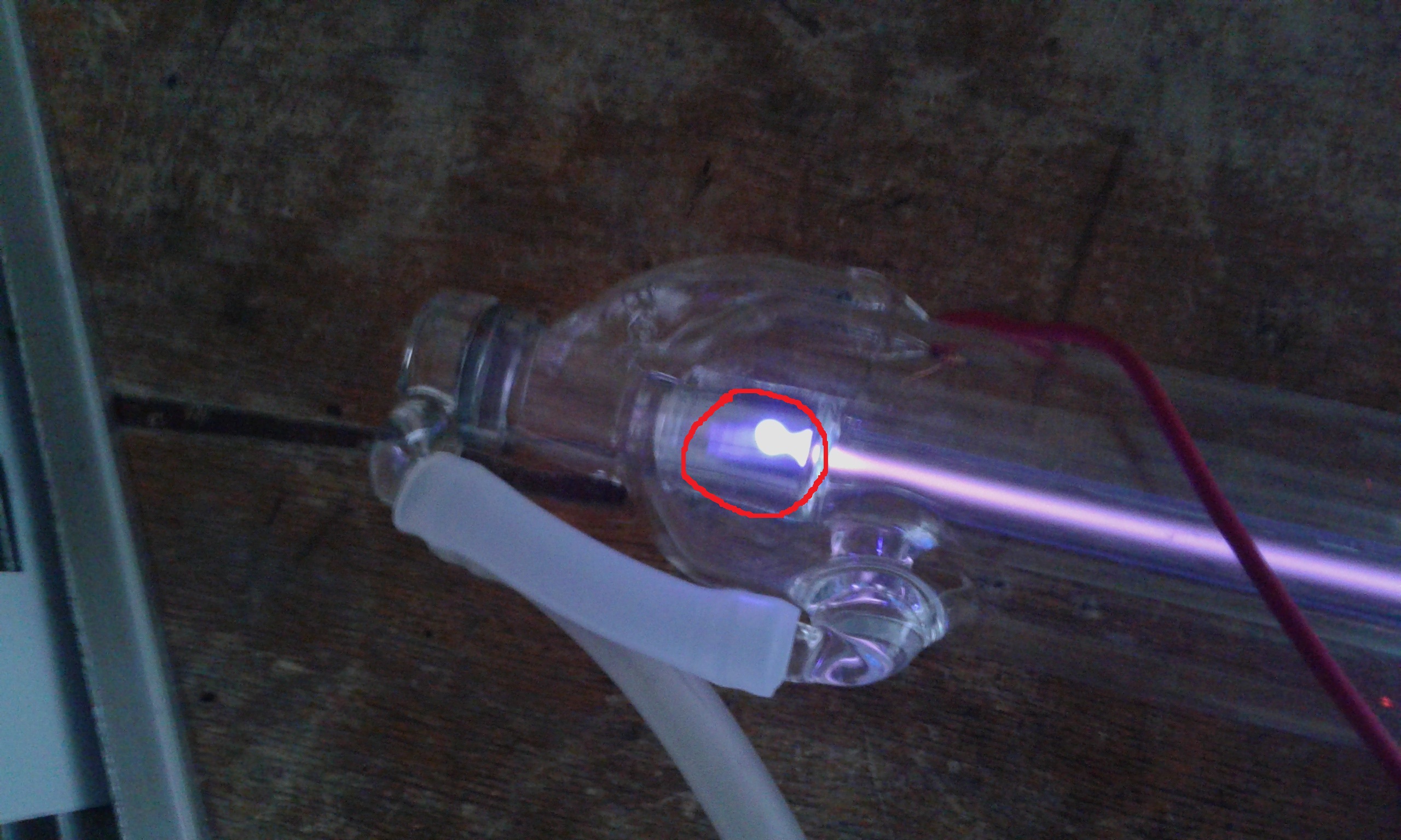

Народ привет.
Давно уже работаю с лазерными станками и есть скромный опыт, но вот с такой проблемой столкнулся впервые. Пришла на замену лазерная трубка Tongli 50 w 800 мм. Вот такая https://ru.aliexpress.com/item/TONGLI-8 ... 93449.html
Подключил все как обычно, питание, охлаждение и т.д. Но вот при подаче питания на трубу, кроме обычного свечения появляется на катоде (металлический стакан) как бы блуждающее излучение. Уж извините за формулировку, но не знаю, как правильно описать. Фото прилагаю.
Да, еще один важный момент, охлаждающая вода нагрелась быстро по сравнению с обычной работой. Буквально за несколько минут при обычной работе.
Подтверждение продавцу о получении товара еще не давал. Вот думаю, как бы она мне через недельку-другую, а то и быстрее не умерла. Режет вроде пока нормально.
Кто сталкивался с подобной проблемой? Заранее благодарю.

Народ, подниму тему. Хотя бы предположения.
Скоро истекает срок возможности оспорить получение товара на Али. Китаец рассказывает сказки о "best quality" трубы. Не охота попадать на $180.

у меня на Lasea F4 примерно так же, устойчивый шнур света посередине и на выходном электроде немного пляшет. Не помню уже, было ли такое на предыдущей трубе. Соседу по палате этажу настраивал двухтрубный станок, там на мощной то же самое. Насчет штатно это или нет - хз.
kupidon писал(а):охлаждающая вода нагрелась быстро по сравнению с обычной работой. Буквально за несколько минут при обычной работе
а раньше трубка такая же стояла? при замене нигде шланг не пережался чуток?

Да, труба аналогичная. 1 в 1.
По охлаждению и трубкам все хорошо.
Миллиамперметр присуствует, контроль по току постоянный.
Еще раз попробую запустить. Проверю выходную мощность, а там посмотрим.
