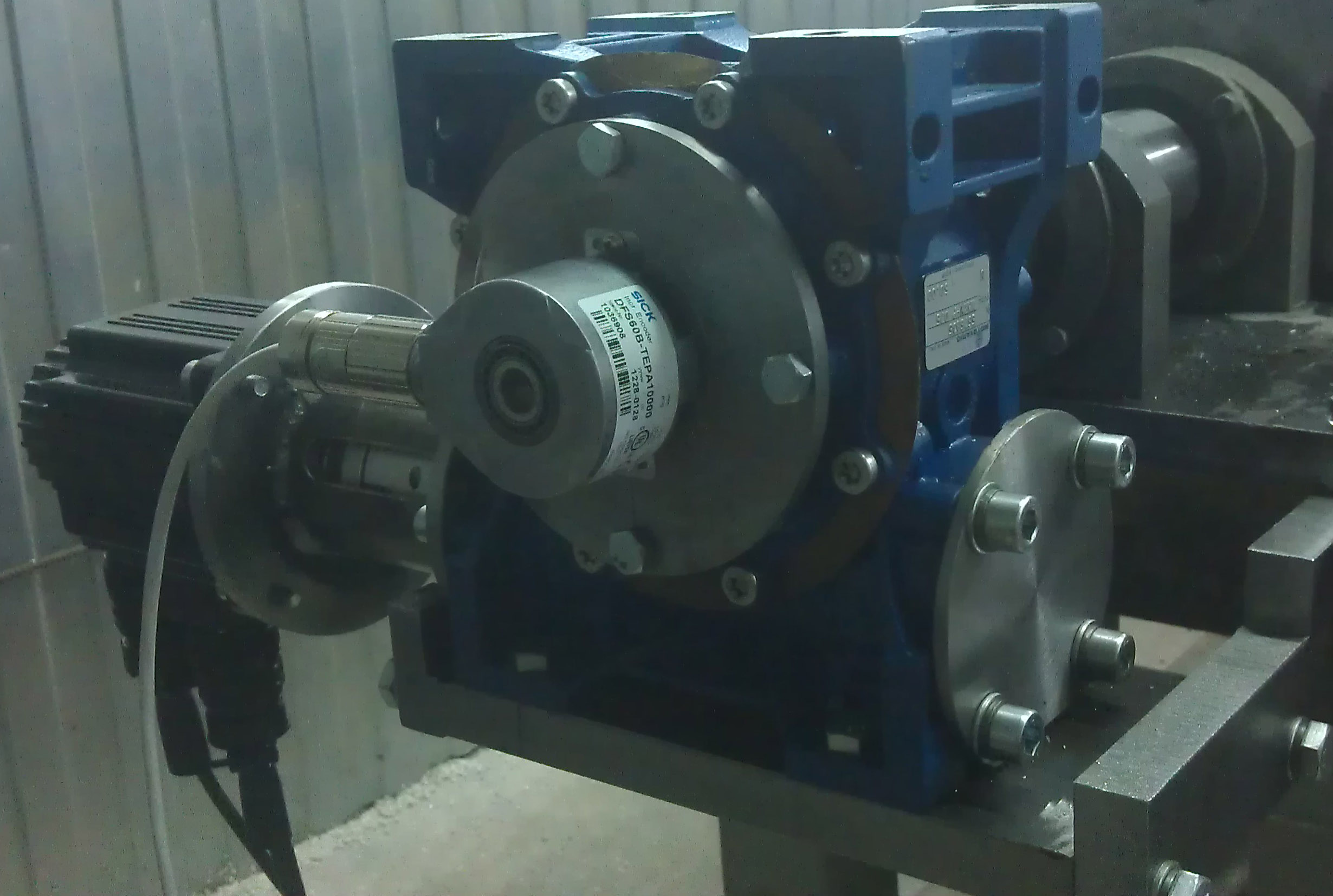

а вот фото поворотной оси, если кому интересно :)

Вобщем сделал червячный редуктор совсем безлюфтовым. Сделал новое крепление для энкодера, ибо он шатался от любого прикосновения.
