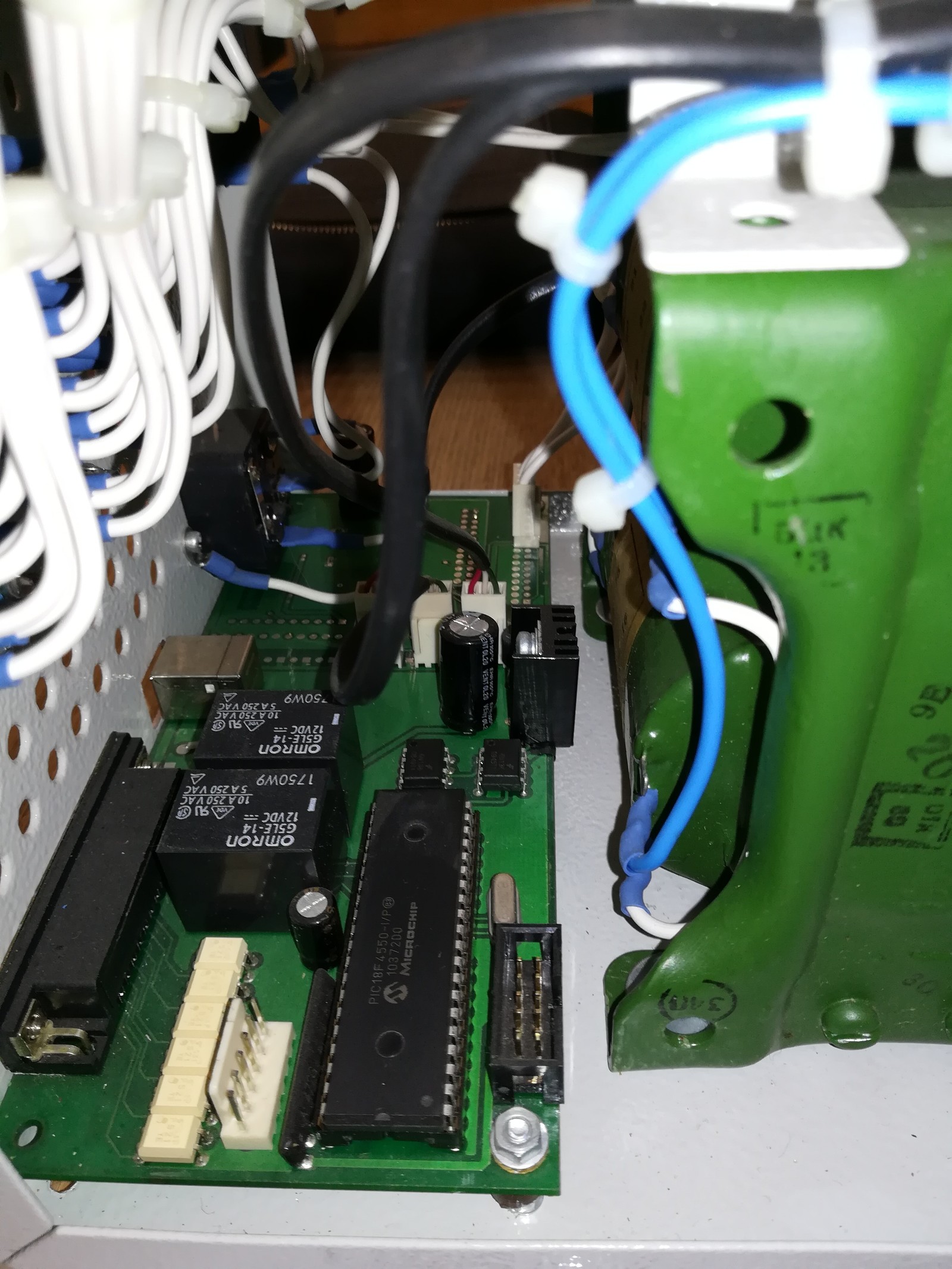

Они делают под заказ. Вот в моем случае вот такой(по usb). Сигнал управления может и можно менять джамперами, но как. Наугад лезть и тыкать не вариант. Как переделывать не знаю, на плате есть джамперы. Самоё обидное, что нет никакой документации.
Вот плата с usb (2967 просмотров) <a class='original' href='./download/file.php?id=138841&mode=view' target=_blank>Загрузить оригинал (513.29 КБ)</a>
Вот плата с usb

12honor12 писал(а):Самоё обидное, что нет никакой документации.
Ну без документации вряд ли вам кто то поможет. Драйвера тоже сами делают ? Фото платы с драйверами можете скинуть? Может есть возможность подключить их в обход этого блока ?

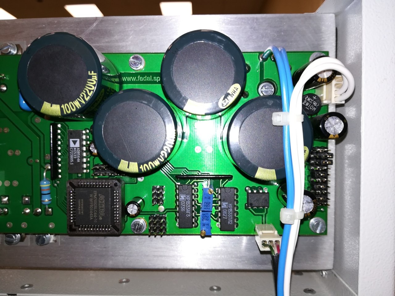

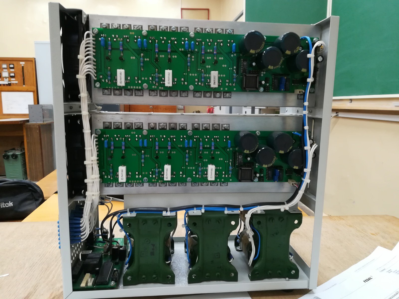

Да, весь этот шкаф управления собирается этой фирмой. Как я понял драйвера для каждой координаты эта часть есть на первом фото(часть её, куда приходят сигналы с платы коммутации). Разобрался только что с платы коммутации на "драйвер" приходят сигналы cw/ccw. На входе сразу стоит оптопара HCPL-2531.
