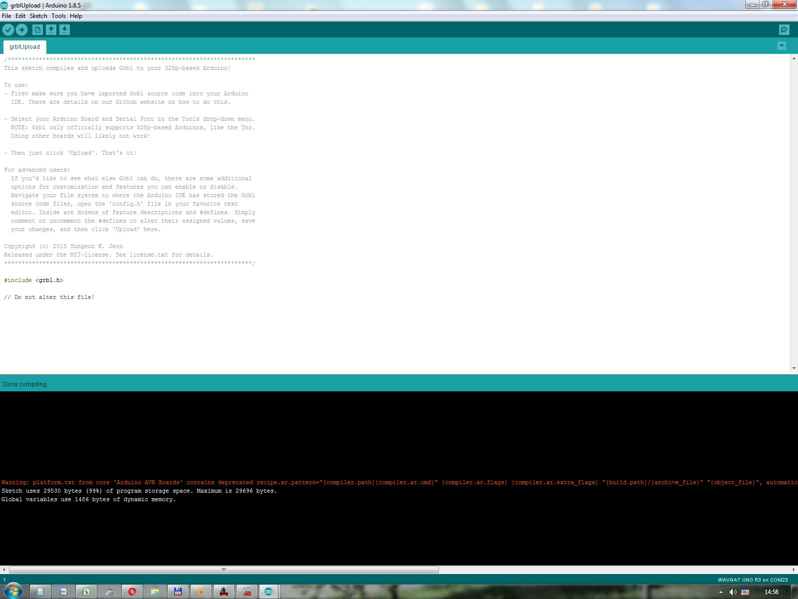

Приветствую форумчане!
Не стал новую тему создавать.
Я совсем новичек в ЧПУ и Arduino.
Купил в китае Arduino UNO R3 (WAVGAT)
https://www.aliexpress.com/item/WAVGAT- ... 0.0.gaWlai
и CNC Shield v.3
https://www.aliexpress.com/item/New-cnc ... 0.0.gaWlai
и драйверы
https://www.aliexpress.com/item/3d-prin ... 0.0.gaWlai
Залил прошивку GRBL в Arduino.

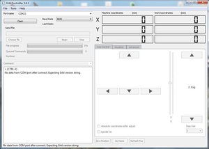

Открываю программу GRBL Controller выбираю порт, скорость (9600 или 115200) а в ответ мне кракозяблы валят. см. скрин.
Открыл в Монитор порта Arduino там такое льется
"F⸮J⸮q@⸮`⸮⸮⸮⸮⸮2⸮⸮"
На команды не отвечает.
Хотя если другой скетч заливаю, простой типа Blink, то он работает.
В чем может быть проблема?

1. Grbl Controller - постоянно выдает - - > (CTRL-X) No data from COM port after connect. Expecting Grbl version string.
2. UniversalGcodeSender-v1.0.7 - пишет - **** Connected to COM2 @ 115200 baud **** но на команды молчит.
3. Arduino монитор порта, так и выдает кучу квадратиков x⸮x⸮x⸮x⸮x⸮x⸮⸮

Ребята всем привет ! Помогите я новичек в ардуино ! Купил копию uno r3 wavgat! Но программа для ЧПУ grbl не хочет прошиватся ! Пишет что программа не предназначена для данного контроллера ! Тестовая программа blink работает ! Как быть где достать рабочую grbl для wavgat!

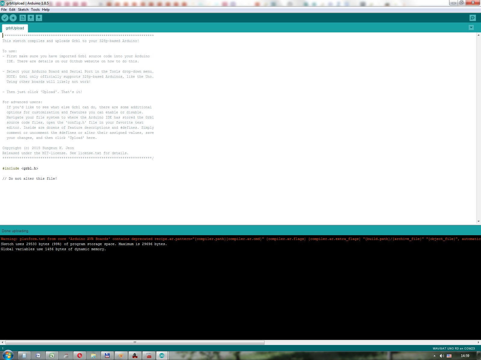

Ошибка компиляции для платы WAVGAT UNO R3 СКЕЧ СЛИШКОМ БОЛЬШОЙ ! Я делал усе так как вы написали ...

Mega 328p WAVGAT ,пишет что прошивка занимает 103% , запись не происходит так как на плате дальше мигает диод с тестовой программы! Возможно перед записью нужно как то стирать старые программы или они стираются перед записью?

Пишет скеч использует 30746 байт а доступно 29696 байт где можно скачать прошивку чуть поменьше ?
