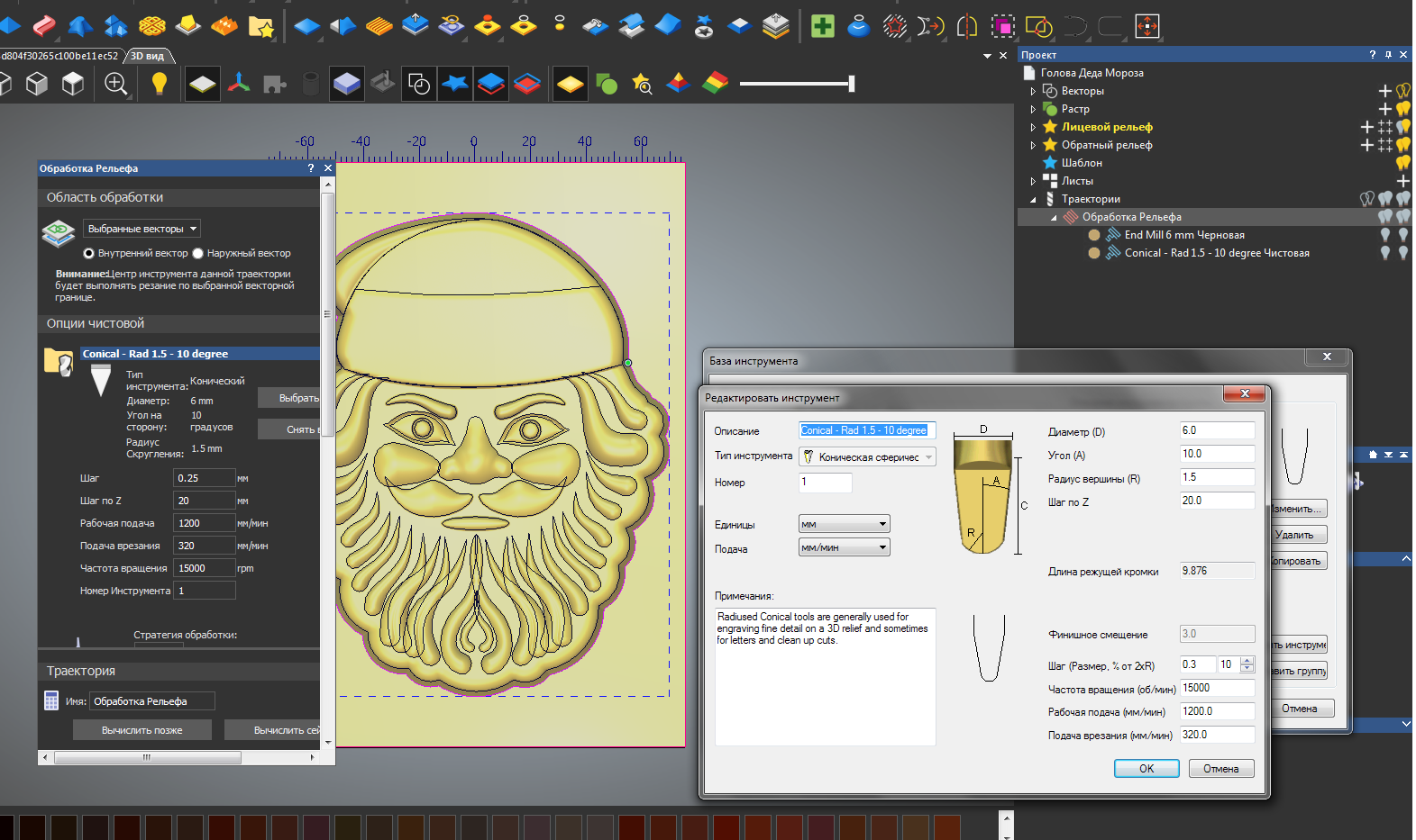

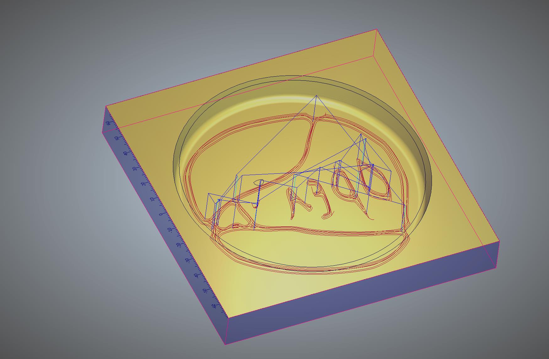

Опытному взгляду почти всегда видно по рисунку который оставил инструмент какой стратегией велась обработка.

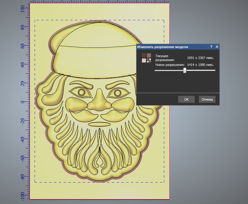

Разрешение модели напрямую влияет на качество поверхности. 690х690 это мало, ставьте всегда максимум который потянет Ваше компьютерное железо, приемлемый результат от 1500 по короткой стороне. Для фрезы 0,5 соответственно и шаг обработки должен быть 0,05, но по дереву вполне достаточно и 0,2-0.25.
У Вас на некой поверхности со скруглениями на углах находится изображение плоского орнамента. Что делаете Вы, поднимаете из всего 3D рельеф, но 3 D в вашей детали в лучшем случае уклоны и скругление по рёбрам, дно всё равно плоское. Чтобы сделать вашу детальку не обязательно поднимать 3D рельеф из всех векторов. Как бы делал я. Сделал 3D модель вашего основания, выкатал его фрезой со сферическим концом. Затем на плоском элементе используя стратегию 2D гравирвоки нанёс орнамент.

Есть у меня маленькое подозрение, что главная Ваша ошибка это низкое разрешение модели.

Чтобы было всё Ок, надо уже на этапе проектирования думать каким инструментом будет вестись обработка.

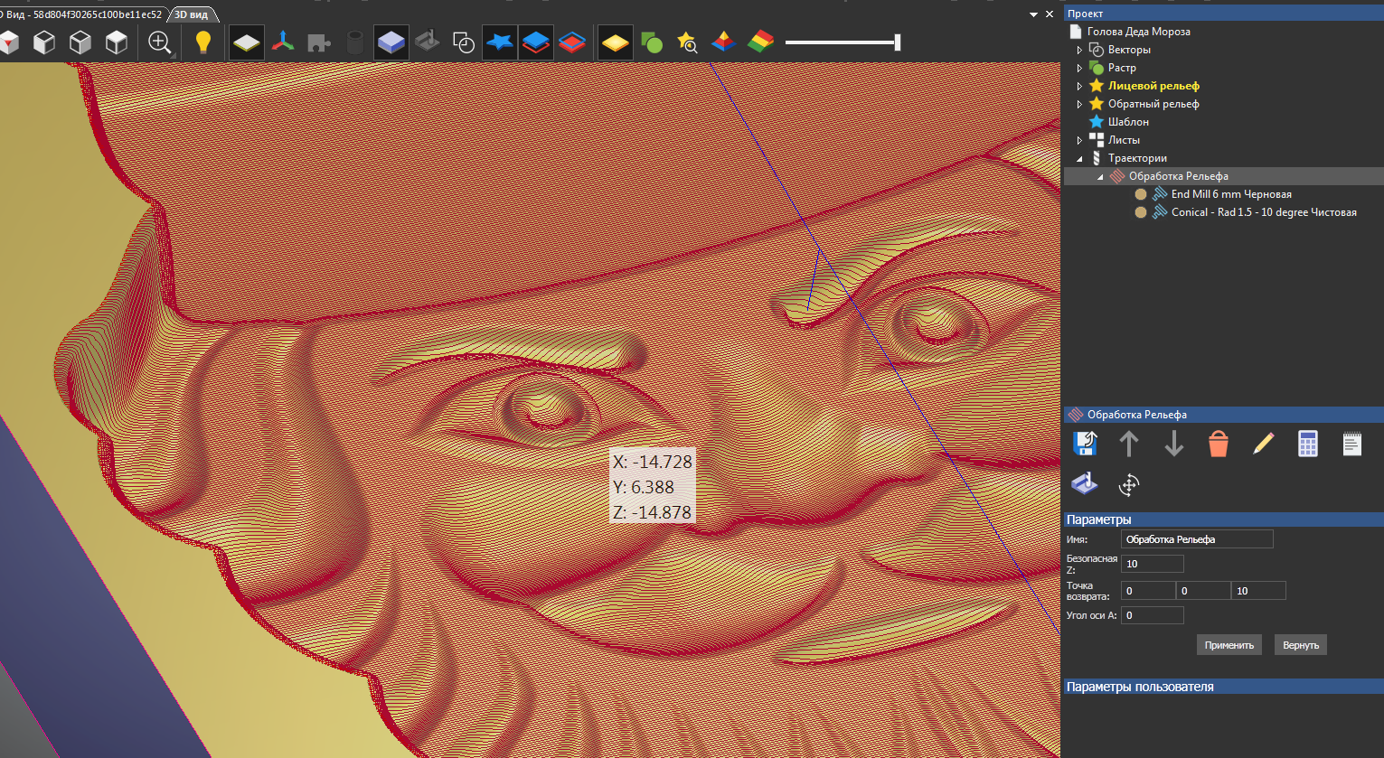

У Вас в корне неправильный подход. Тот кто выложил это в общий доступ вводит всех в заблуждение. То что у картинки есть объём не значит что она 3D.То что вы режете как я и думал это плоское 2.5D изображение. Дед мороз мой или панно коллеги это 3D.
В Арткаме есть инструмент Вектор-Создать-Граница рельефа, автоматически создаться граница по 3D модели.
Редактируете вектора.
Полученые вектора используйте для 2D гравирвоки. Делов на 2 минуты.

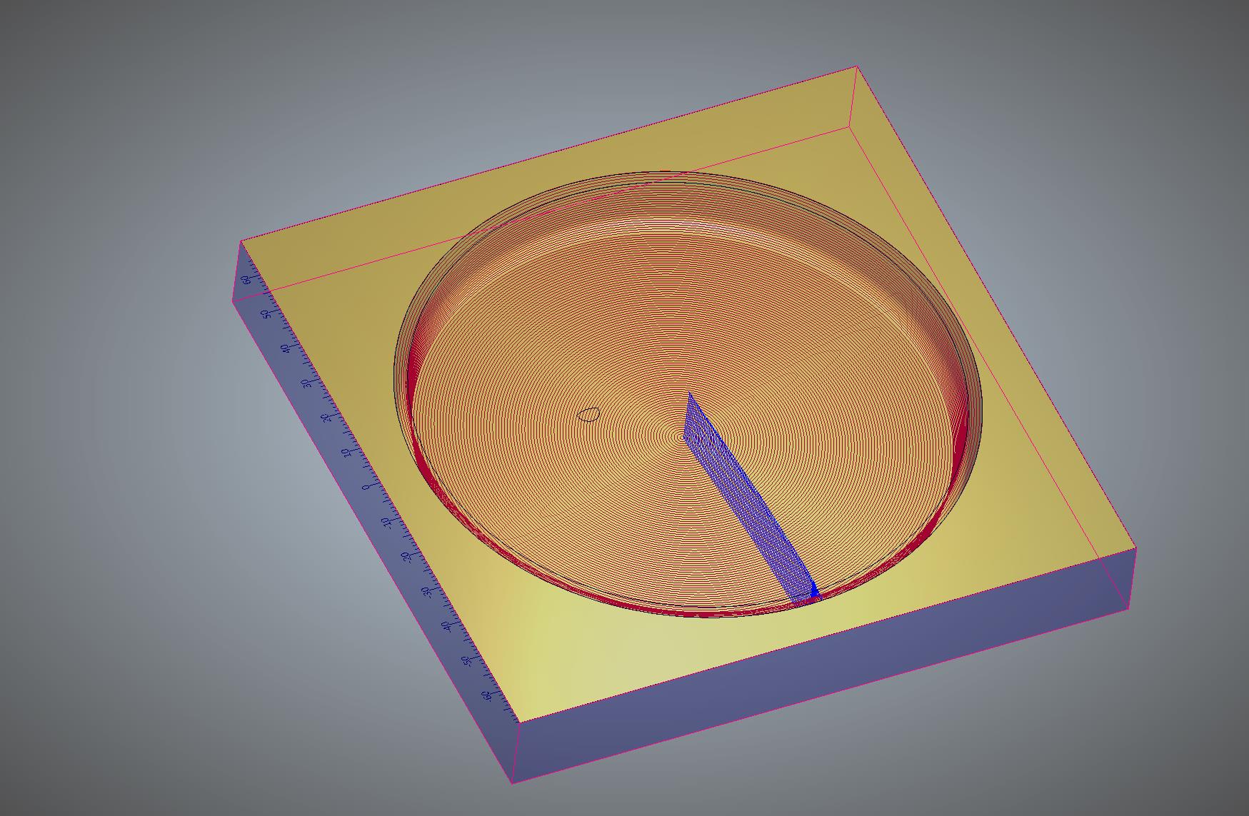

Faldum писал(а):Вот вот!!! Вот эта идея и меня гложет. Когда обрабатываю по спирали - вообще все чудесно получается
Дело в том что по спирали Вы всегда резали в попутном направлении. Смените стратегию обработки вдоль волокон и начните применять уместные стратегии для конкретного случая обработки и результат не заставит себя ждать. Если Ваш станок отрабатывает без срывов спиральную обработку 3D? то на растре и подавно всё должно быть отлично.
люфты они и Африке люфты, когда люфт то ползёт вся картинка, а не её часть.
