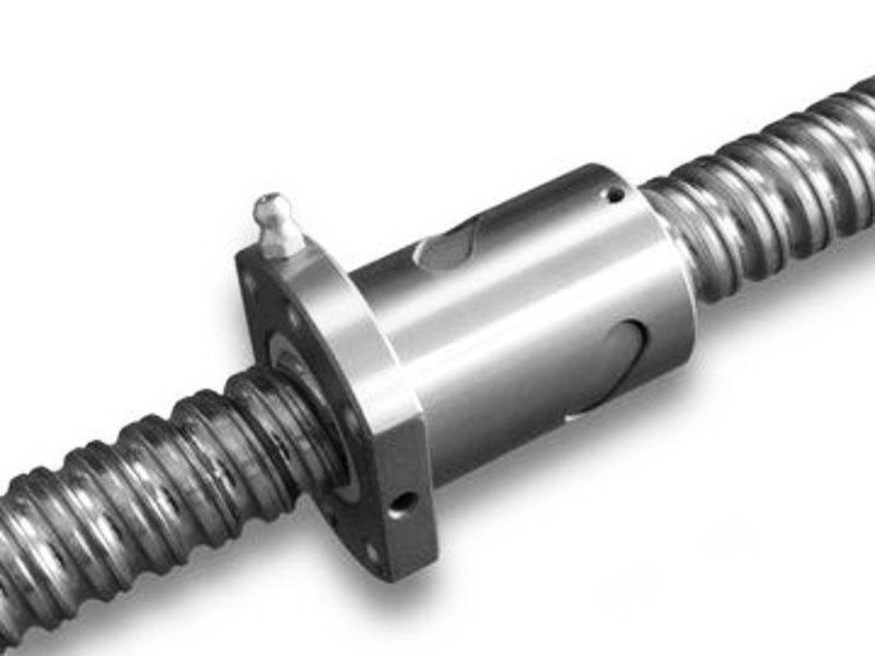

Интересуюсь в целях повышения образованности...
доступные в Китае системы смазки имеют в комплекте 13 штуцеров... вроде бы понятно... по 4 на каждую ось и 1 для обратки? А как тогда смазываются ШВП? Покупкой и установкой дополнительных штуцеров и "гребёнки". Или не предусматривается смазка ШВП?

iMaks-RS писал(а):Покупкой и установкой дополнительных штуцеров и "гребёнки".
Да.
У гайки швп сбоку резьба под маслёнку.
Напишите китайцу. Доукомплектует.

iMaks-RS писал(а):Или не предусматривается смазка ШВП?
Обычно китайцы ставят централизованную смазку на большие реечные станки. ШВП там одна, на оси Z, поэтому и штуцеров 13 = 12+1. Обратки нет, зачем она?
На картинке Вашей коллекторы без питателей вероятно, т.е. обратных клапанов нет и масло будет уходить из магистрали. Кроме того там неудобная настройка расхода по каждой форсунке.
Вот такие ищи, если что...
