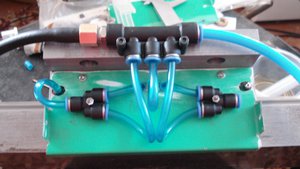

Немного не хватило бензотрубки на каретку чтоб потестить маслопровод.
DSC09479.JPG (4769 просмотров) <a class='original' href='./download/file.php?id=111370&mode=view' target=_blank>Загрузить оригинал (93.89 КБ)</a>
А может взять трансмиссионного масла? Оно то гуще минералки...
Nikomas
Сообщения: 721
Репутация: 64
Откуда: Беларусь
Re: Сопливит гайка ШВП
Сообщение Nikomas »
Кстати, для лучшей фиксации бензотрубки поверх натягивал еще 6ку пневмотрубку. Сидит все мертво.
DSC09473.JPG (4769 просмотров) <a class='original' href='./download/file.php?id=111371&mode=view' target=_blank>Загрузить оригинал (93.41 КБ)</a>
А вот с тавотницы ШВП бензотрубка слазит((

Всё интересно конечно. На сколько хватает трубки и воздушных фитингов по времени? Трубка дубеет от масла... В вашем случае она постоянно работает на сгиб. Как реализована равномерная подача смазки к подшипникам? Трубка одинаковой длинны или разные калибровочные отверстия...

valb писал(а):Трубка дубеет от масла...
Трубка масло- бензостойкая. Это та, которая прозрачная. В местах касания к железякам на нее насажена пневмотрубка 8мм.
valb писал(а):В вашем случае она постоянно работает на сгиб.
В моем случае все стационарно и изогнуто только один раз. Изгибаться будет только общий маслопровод (на фото он черный). Здоровенный такой толстый шланг для масло- бензомагистралей.
valb писал(а):Как реализована равномерная подача смазки к подшипникам? Трубка одинаковой длинны или разные калибровочные отверстия...
Хороший вопрос, но мне кажется для жидких смазок это условие не важно. Трубки примерно одинаковой длины. Я ж не Литол в 20 бар по магистралям толкать буду.

Спасибо за ответы. Диаметры трубок 6мм и 8мм? Еще такой хитренький вопросец: сбор масла как планируете организовать? "Памперсами" или общая ванночка будет предусмотрена... Если обрабатывать только металл и пластик проблем нет, а если дерево - проблема налицо.
Смазка будет периодически под давлением или самотёком капельно?

Rom327 писал(а):Давление минимальное, 1 капля масла в 30 минут.
2 гайки ШВП. 4 каретки. Одной капли маловато будет. Не?

На каждой трубке, идущей к потребителю, должен стоять обратный клапан, чтобы масло не перетекало в самую нижнюю точку системы сообщающихся сосудов.
Эффект наблюдается для любого хоть чуть жидкого масла, в т.ч. и трансмиссионного.

lkbyysq выше абсолютно верно сказал - без питателей будет хрень. Из одного будет плыть, до другого вообще не дойдет... Поэтому переделывать все же придется...

N1X писал(а):Поэтому переделывать все же придется...
Уже заказал пневматику от Camozzi для смазки по совету Rom327. Осталось приделать шланги на тавотницы))
