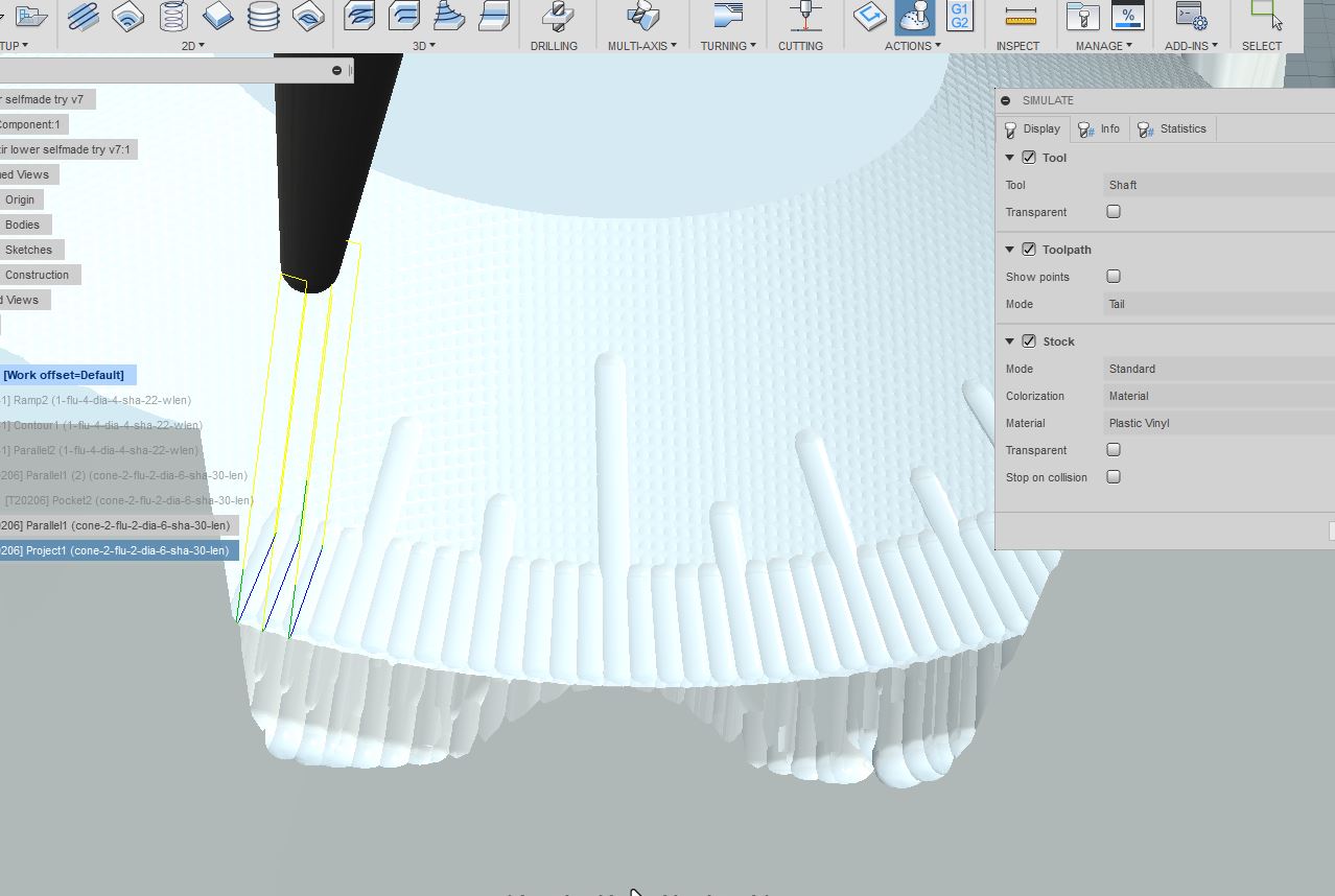

А через какой инструмент в библиотеке Fusion задать гравер-прирамидку, типа такого
Хочу таки попробовать самостоятельно отгравировать шкалу (из сообщения Re: Fusion 360 #353)
grav.JPG (4853 просмотра) <a class='original' href='./download/file.php?id=136237&mode=view' target=_blank>Загрузить оригинал (105.37 КБ)</a>

cncmybox, думается мне что гравировка это 2д движения... движения по контуру с подъемом/опусканием. 3д обработка нафиг

Мудрёный ответ, ничего не понял :)
Картинку приложил, чтобы проиллюстрировать, что, вроде, удалось добиться получения "штрихов", просто, инструмент выбран не подходящий (коническая фреза с радиусом 2мм). А вот если взять гравёр-пирамидку, то он по той же траектории наделает более тонких "штрихов", чего и требуется добиться.

cncmybox писал(а):А через какой инструмент в библиотеке Fusion задать гравер-прирамидку, типа такого
Попробуй countersink

при выборе countersink инструмента для стратегии 3D->Project не даёт создать путь, пишет "Invalid tool type for milling"
собственно, потому и вопрос задал, что очевидное решение не сработало :)

cncmybox писал(а):при выборе countersink инструмента для стратегии 3D->Project не даёт создать путь, пишет "Invalid tool type for milling"
А, ну тогда tapered mill с нулевыми радиусами у пятки. Работает.

Фасочной фрезой. Она поддерживает гравировку
