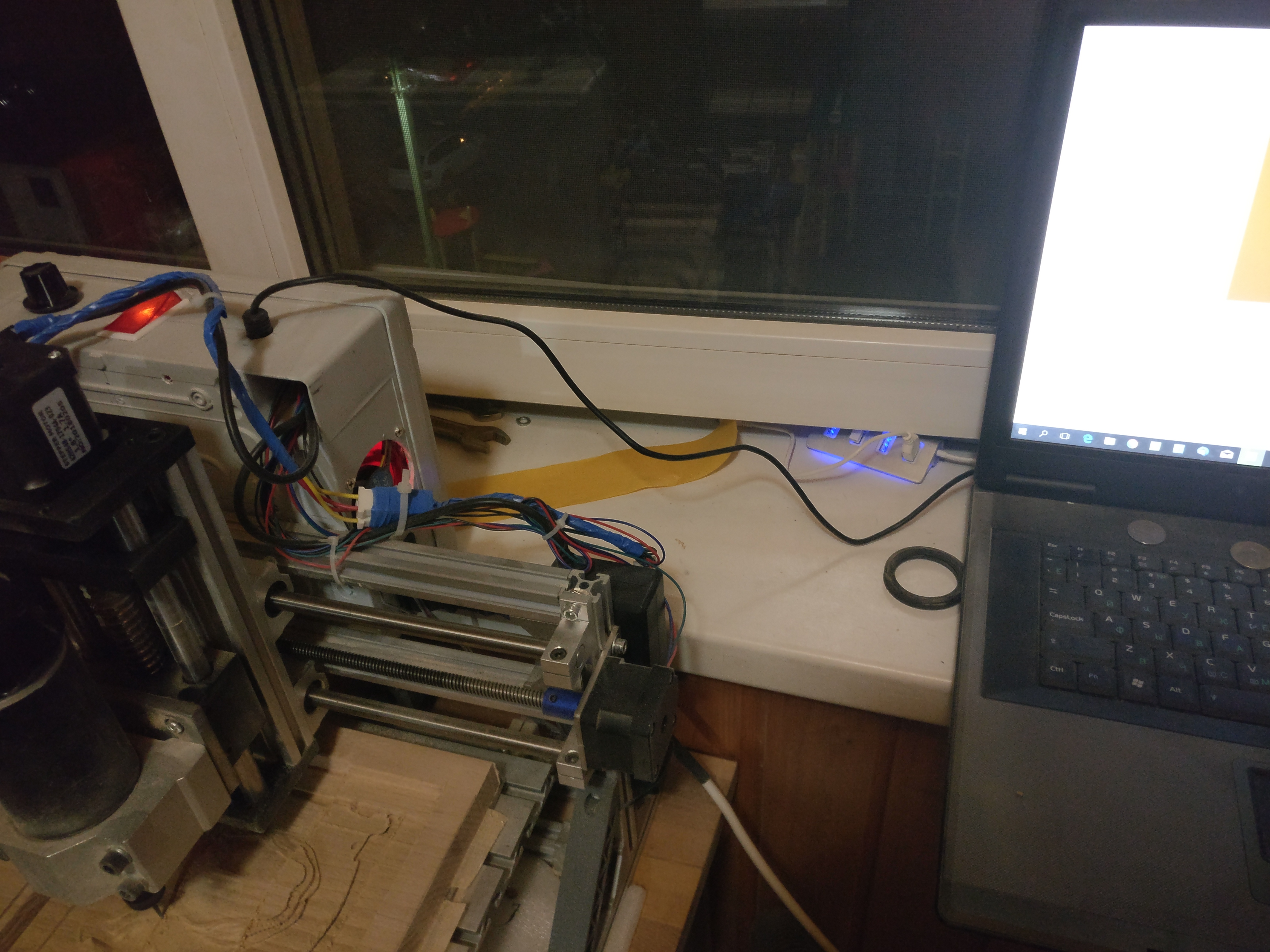

Спасибо за подсказку. Утром сегодня запустил станок с этой же УП, посмотрю что получиться. Обязательно проверю соединение юсб. И проштудирую форум по этим темам. Только вот смущает одна вещь в вашей версии. Если следовать ей то от вибрации в какой то момент связи ПК со станком прерывается и станок останавлеваеться. Но если исходить что станок не имеет обратной связи с ПК, то станок должен остановиться а программ продолжать работать. А здесь похоже именно программ остановила процесс. После нажатия кнопки прервать станок реагировал на каманды. Это укладывается в вашу версию?

msa65 писал(а):Спасибо за подсказку. Утром сегодня запустил станок с этой же УП, посмотрю что получиться.
Для начала просто поменяй USB шнурок на покороче и потолще. Втыкай USB шнурок в разъем сзади материнки, так как USB шнурки внутри системника к морде компа очень часто хренового качества...

msa65 писал(а):Это укладывается в вашу версию?
Ну, да - это уже страньше.
Хотя вопрос реакции на сбои линии связи - сам по себе весьма тёмный.
Возможны два уровня - потеря связи с вылетанием грабли из коннекта (так по крайней мере было у меня).
В этом случае станок останавливается и шпиндель молотит.
Но не исключён вариант кратковременных потерь - когда теряется сегмент кода, но грабля из коннекта не вылетает.
Ведь рабочий код в грабле передаётся, насколько известно из обсуждений, без контроля от искажений!
И не защищён от искажений.
Вот второй вариант укладывается в вашу картину - как я её понял с ваших слов.
ХИНТ: во всяком случае не надейтесь на качество усб - и обязательно закрепляйте фишки!

Rom327 писал(а):Втыкай USB шнурок в разъем сзади материнки, так как USB шнурки внутри системника к морде компа очень часто хренового качества...
Качество-то как раз одинаковое - просто сзади меньше беспокойства, а наружные так или иначе дергают за кабель.

Сообщение msa65 »
у меня нотбук. шнурок то как раз мало что беспокоит
выходит сверху и воткнут ссади (18320 просмотров) <a class='original' href='./download/file.php?id=137246&mode=view' target=_blank>Загрузить оригинал (2.94 МБ)</a>

msa65 писал(а):вот это действительно похоже на мою проблему. дождусь окончания работы станка и еще раз проверю жостость соеденения
как проверять то будете?!
msa65 писал(а):у меня нотбук. шнурок то как раз мало что беспокоит
У меня усб ноута используется для подсветки клавиатуры - и совершенно жуткое мерцание яркости заставило проанализировать проблему. В том числе, использовать усб-доктор для контроля напряжения. Когда появился контрольный прибор - всё стало ясно. Но это - по питанию. Но сигнальные то контакты ведут себя ничем не лучше!
Потому, когда обнаружил, что станок сбоит раз в несколько часов, то сразу же задумался о разъёмах - и для экспенимента притянул фишки канцелярскими резинками поплотней.
Ну, и работаю на этом суррогате и сейчас - поскольку проблему это сняло. По крайней мере, в масштабах той длительности рабочего цикла, которую использую на практике.
Хотя, конечно, припаяться напрямую и/или использовать разъёмы более надёжные было б методически правильней.
