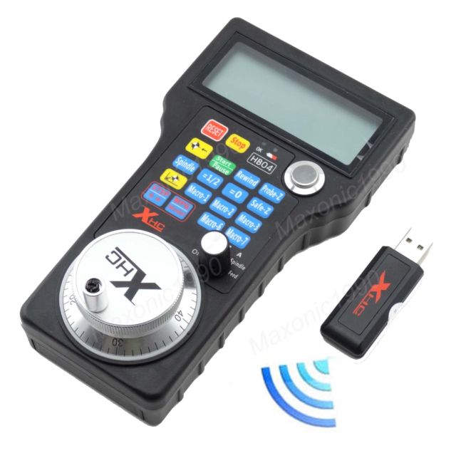

Здравствуйте,а случаем не в курсе как прикрутить пульт к Mach4. Купил когда то,с Mach3 работает,а с четвертым не хочет.

Можно попробовать поставить плагин для мач4:
https://www.machsupport.com/forum/index ... #msg238915
https://www.machsupport.com/forum/index ... tach=47558

Ничего не получается,прикрутить.Вот не пойму-к Mach 4 пультов нет,безпроводных или как то по другому народ решает енту проблему.

http://www.vistacnc.com/a03_download/download.htm#mach4
https://www.youtube.com/watch?v=CKjd9qH ... e=youtu.be
volod писал(а):Вот не пойму-к Mach 4 пультов нет
Лицензия от Ивана Тождевича к мач4 не подходит, по этому 99% используют мач3, 99% покупают пульт к мач3, плагины для мач4 надо подписывать цифровой подписью в www.machsupport.com ...

Наверное продам старый и куплю этот с видео,ну не менять же Mach.
