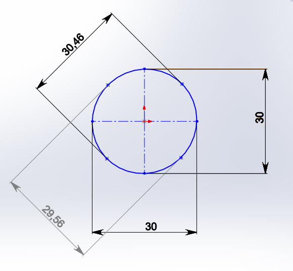

Здравствуйте коллеги! Столкнулся с интересной но неприятной проблемой : При попытке вырезать круг в Mach 3 получается элипс, причем ось элипса развернута на 45 градусов, а вдоль осей X и Y размер соответствует програмному с точностью до 0.01 ( что как мне кажется исключает механические проблемы. Пробовал резеть как по УП из арткама с G1, так и через круговую интерполяцию G2, результат один и тот же. Все оси на станке с двойными гайками и преднатягом, люфты часовым индикатором не выявляются. Может кто сталкиваля с подобным поведением, буду очень признателен за помощь!

если делать разный размер круга - вдоль осей X и Y тоже все идеально?

Да, от диаметра круга не зависит проблема

Еще овалы бывают от не перпендикулярности шпинделя. Когда перемещения верные но из за наклона небольшого фреза сжирает больше. Но тогда величина погрешности будет постоянна и не зависеть от диаметра.

Пили квадрат 100х100 (лучше больше), меряй диагонали.

Спасибо большое всем кто откликнулся ! Проблема оказалась в настройках сервопривода по оси Х : по умолчанию стоял низкий уровень жесткости
