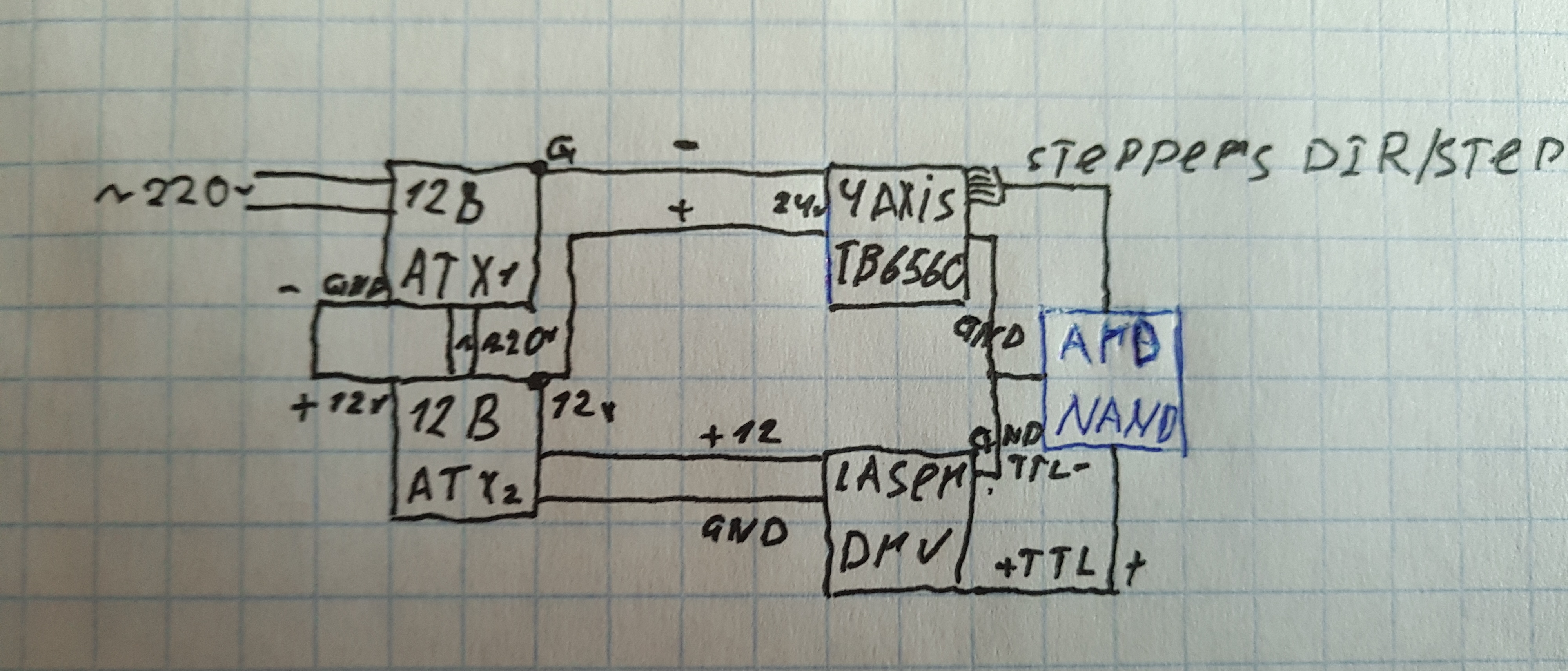

Есть такой драйвер: http://reprap.org/wiki/4_Axis_TB6560_CN ... Controller
Ноги от arduino nano подключаю к параллельному порту, сама ардуинка управляется с компа.
Лимиты кидаю на ножки ардуино
Когда собирал станок, питал контроллер через ноутбучный блок питания(19 вольт), сейчас все собрал и купил лазер. Лазер питается от 12 вольт, пришлось купить отдельный блок питания. Когда все соединил и включил, все началось дергаться и мигать лазером.
Потыкал я и так и этак и выяснил, если подать питание на драйвер и лазер, без ардуины, то все норм, стоит и не двигается и не моргает, как только соединяю ардуину, то сразу начинает все ползать и моргать. Причем каждый раз по разному, а через некоторое время все прекращается.
Если все подключить ардуину первой, а следом бп, то иногда драйвер может не включится при подачи питания на бп. Если соединить минуса бп вместе, то почти не дергается и лазер только при включении и отключении ардуины моргает. Этот способ почти устраивает, но хочется разобраться в чем дело.
Решил взять свой старый бп на 24 вольта от другого станка и подключил его без бп лазера, так станок сразу начинает дергаться, как подключаю ардуину. Подсоединял землю ардуины к минусу бп, не помогло.
В коде дело тоже не может быть, подключал пустую ардуину в которой пустой loop, все программное обеспечение пишу сам, а вот с электротехникой у меня небольшие проблемы.
Подскажите в чем может быть дело, хочется бп на 24 вольта соединить, может и скорость увеличится?

Купил два блока от компа, соединил чтоб вылов али 24 вольта и лазер кинул на 12 вольт, ардуино отключена, повключал, лазер светиться, движки включены и шумят, через минуту пошел дымок со стороны ардуино, посмотрел кабель лпт нагрелся.
P80406-125940(1).jpg (2858 просмотров) <a class='original' href='./download/file.php?id=136509&mode=view' target=_blank>Загрузить оригинал (1.68 МБ)</a>
Помогите может не так подключать нужно, в чем может быть проблема?

Схему переделал, перекинул лазер на другой блок питания, все по прежнему стало

Проблему решил, укоротил провод от ардуины на контроллер до 5 см. все перепаял, лимиты подключил к контроллеру. Все дорожки с лпт припаял к ардуино, те которые не нужны припаял к земле. Пока работает все без проблем, буду тестировать и проверять
