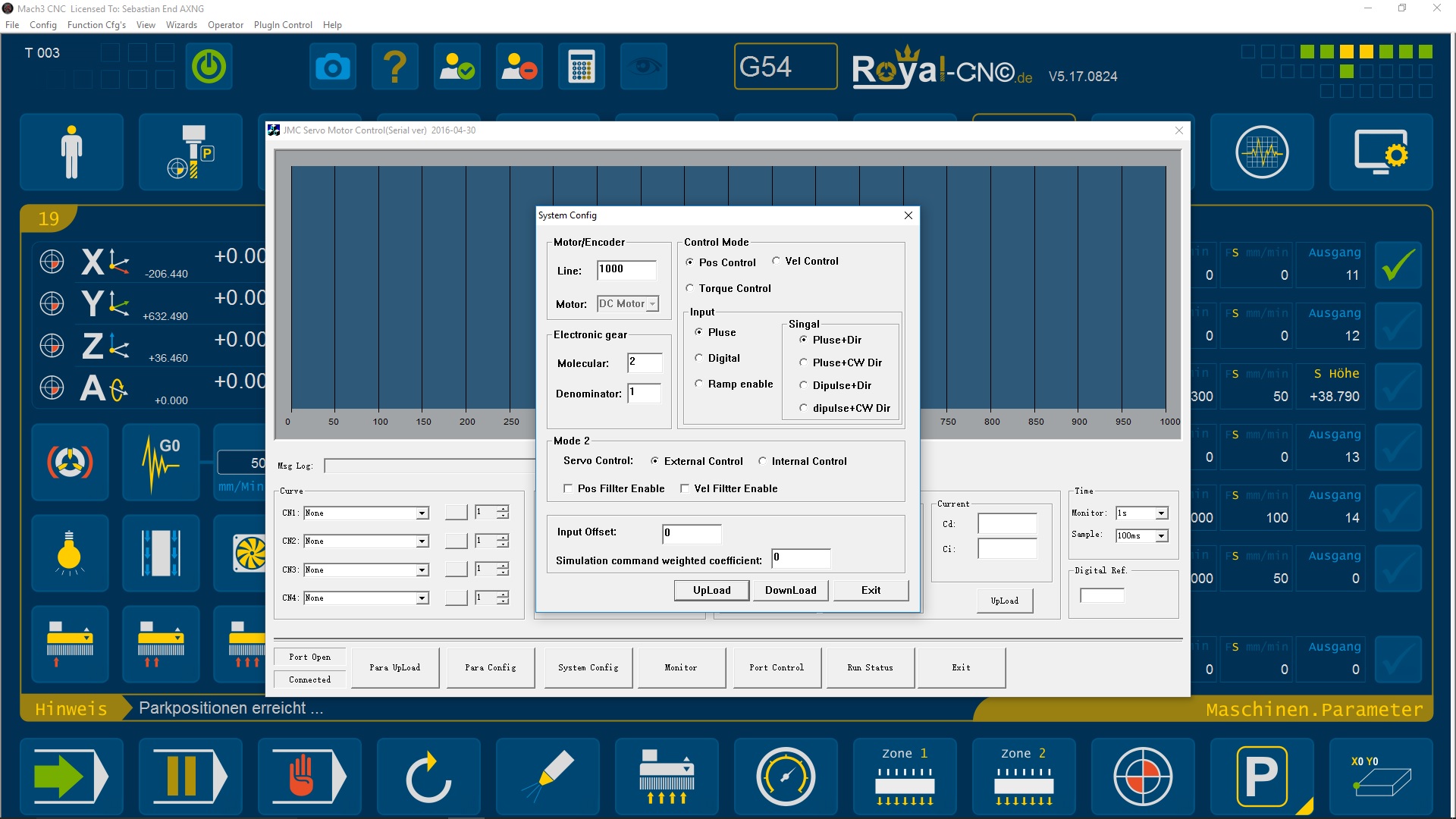

Есть такой параметр, собственно, не догоняю, что он значит и для чего предназначен. Стоит стандартно 5:4, в размер то все попадает, но хотелось бы понять, зачем оно. Серва Step/Dir.
Re: Что такое Electrical Gear в настройках сервопривода?
Электронная редукция.
Если сейчас на серву придет например 100 импульсов, мотор сделает один оборот. Если к валу сервы привинтить механический редуктор 1:2 то при тех же импульсах, вал редуктора сделает пол оборота. Вот точно так же работает электронная редукция.
Нужно это например для того что уменьшить кол-во импульсов, а следовательно и их частоту. Если подключить серву с энкодером в 1 000 000 импульсов через LPT, при таком кол-ве импульсов на оборт, мотор будет еле вращаться из-за низкой частоты генерации степ/дир. Вот и делят их электронной редукцией.

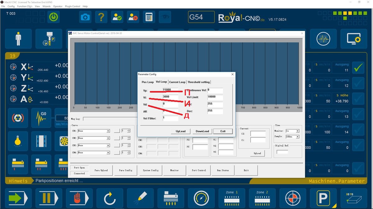

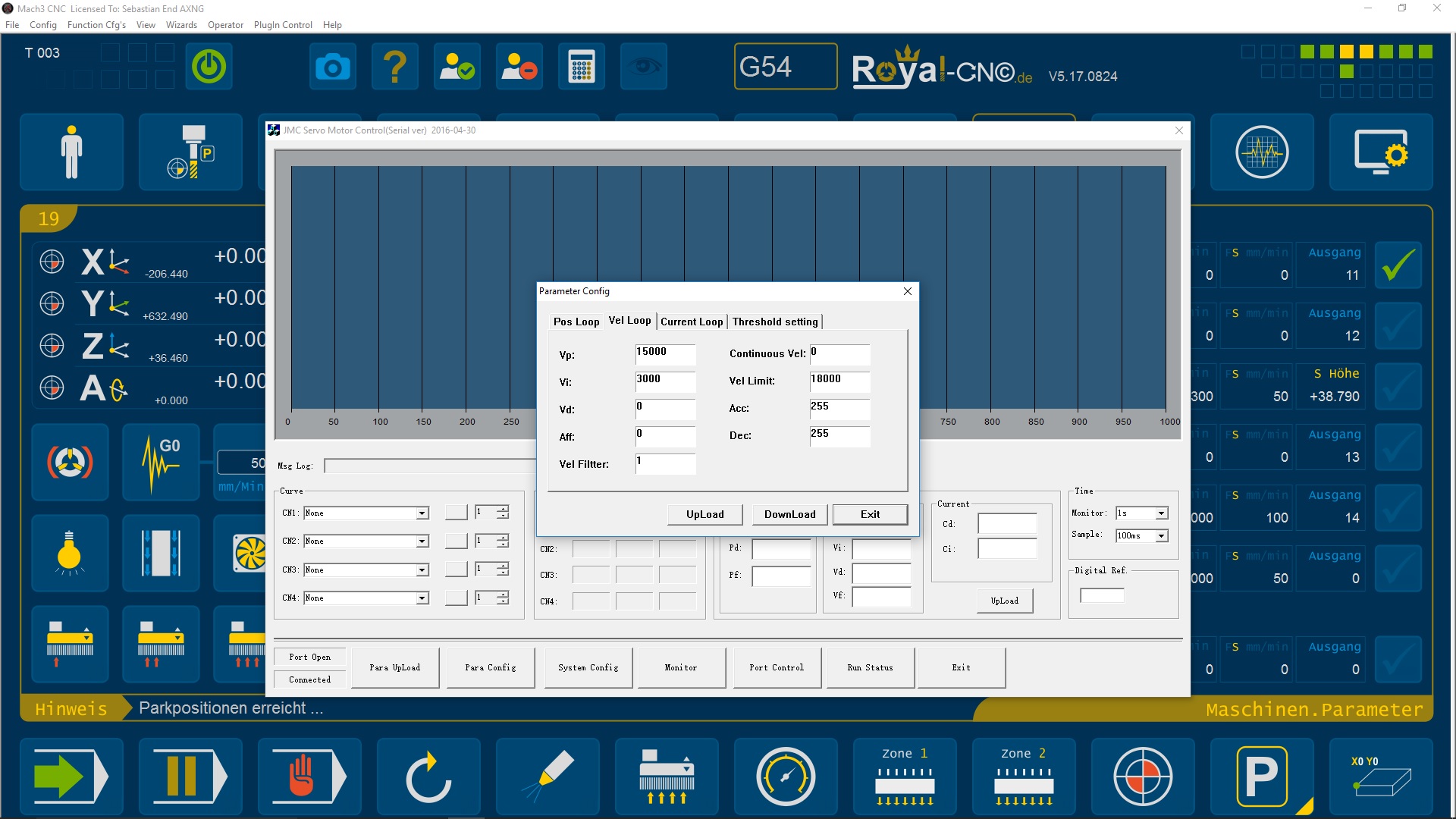

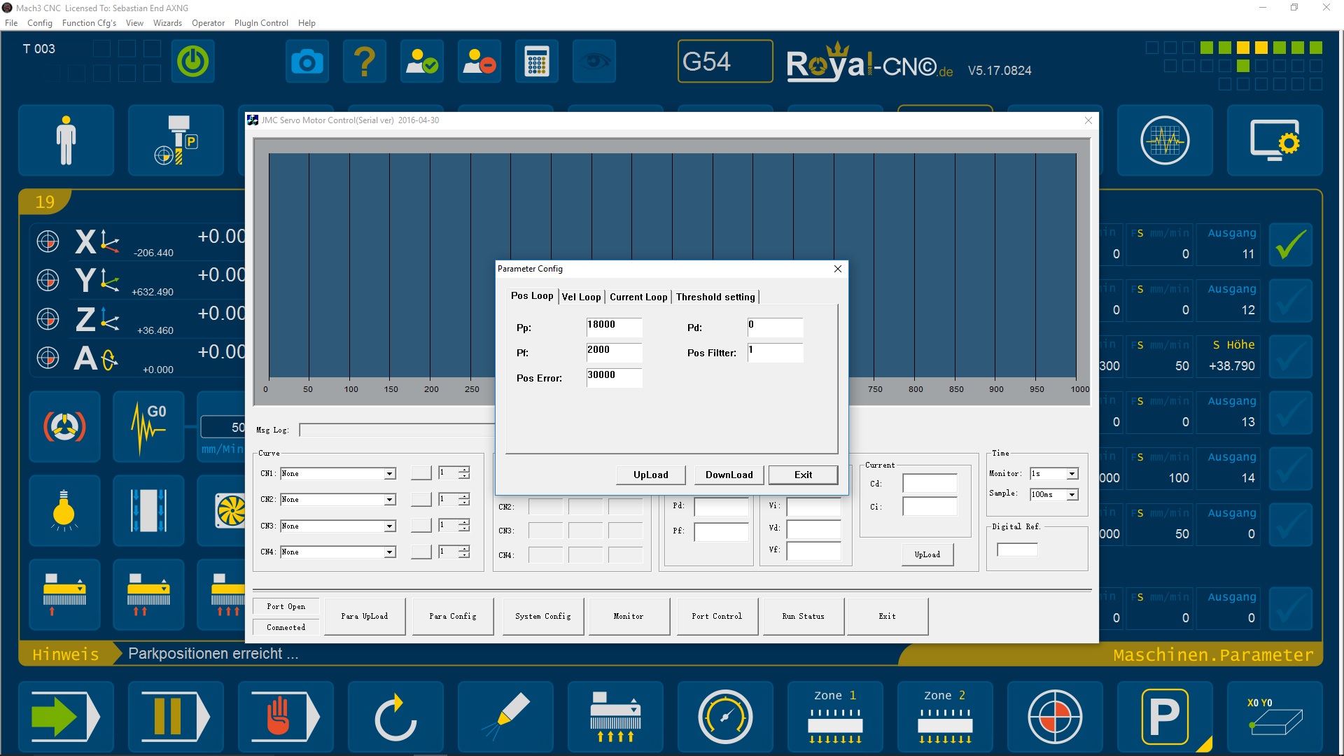

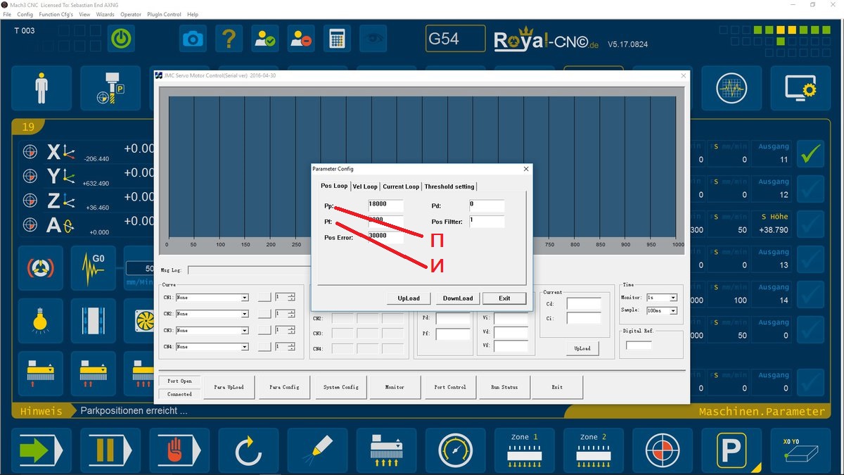

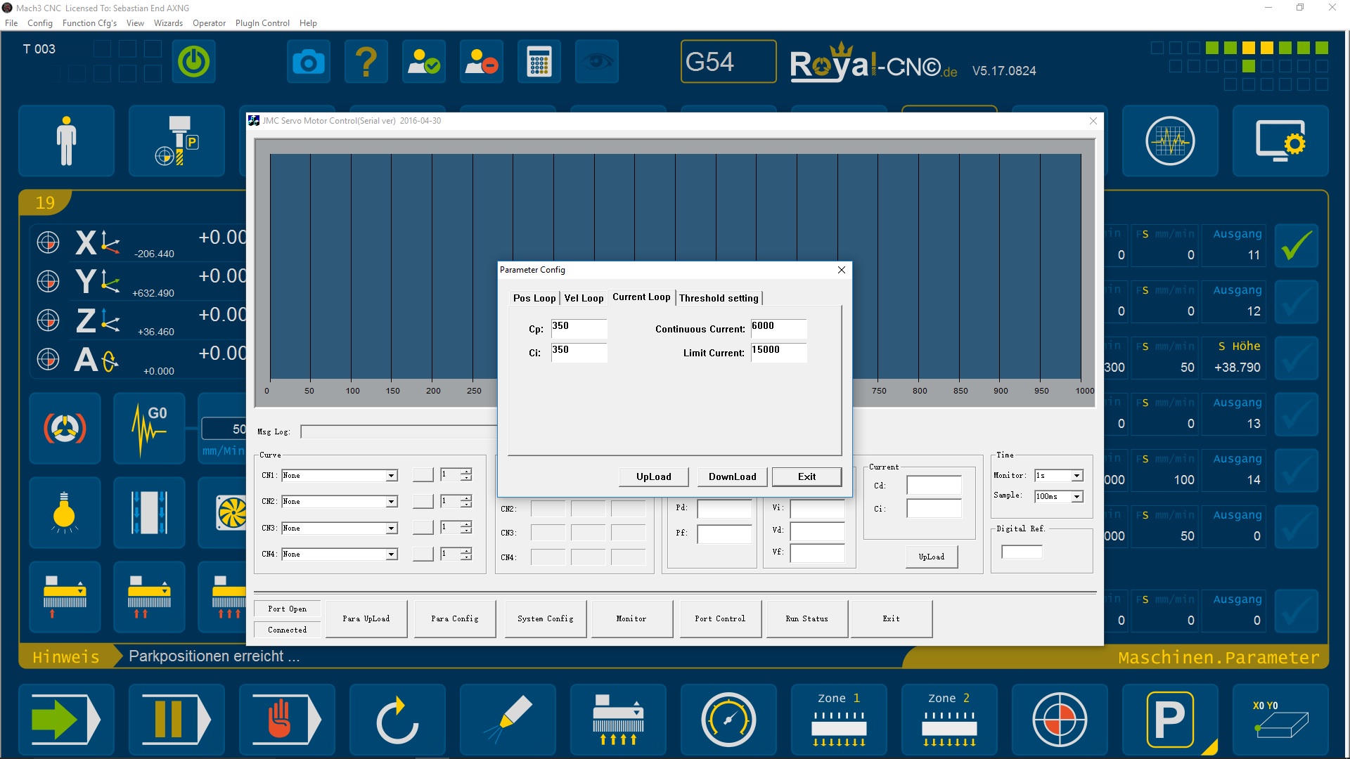

У меня автонастройки нет. Есть вот что. Это вообщем то все настройки что есть, перегрузки по току это последняя вкладка, там ничего менять не надо.
CurLoop.jpg (3185 просмотров) <a class='original' href='./download/file.php?id=136787&mode=view' target=_blank>Загрузить оригинал (401.85 КБ)</a>
PosLoop.jpg (3185 просмотров) <a class='original' href='./download/file.php?id=136788&mode=view' target=_blank>Загрузить оригинал (402.41 КБ)</a>
Sys.jpg (3185 просмотров) <a class='original' href='./download/file.php?id=136789&mode=view' target=_blank>Загрузить оригинал (429.45 КБ)</a>
VelLoop.jpg (3185 просмотров) <a class='original' href='./download/file.php?id=136790&mode=view' target=_blank>Загрузить оригинал (407.26 КБ)</a>

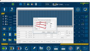

Судя по скрину на заднем фоне есть поле для графика. Вот по нему и нужно настраивать серву. Скорее всего будет 2 линии на графике. Одна показывает заданную позицю, другая линия будет показывать на сколько серва отстает/перебегает позицию. Подкручивая настройки сервы и добиваются минимального рассогласования между заданным заданием и реальным.
PosLoop.jpg (3177 просмотров) <a class='original' href='./download/file.php?id=136792&mode=view' target=_blank>Загрузить оригинал (205.1 КБ)</a>
VelLoop.jpg (3177 просмотров) <a class='original' href='./download/file.php?id=136793&mode=view' target=_blank>Загрузить оригинал (207.97 КБ)</a>

Да, там можно кучу всего вывести на графики, оно настраивается, можно 4 позиции вывести на график. Т.е. просто словить серву на дрожании, и смотреть по монитору, что происходит? Это мои первые сервы, я в этом не разбираюсь от слова никак, хотя они и лучше шаговиков конечно намного, но если от дрожания избавиться, было бы супер. По Z кстати такого не наблюдаю вообще, хотя настройки те же.
UPD
добился дрожания намного меньше, задрав значения Pp и Vp до максимальных по руководству. Больше вроде по описанию в доках на точность не влияет ничего.
Что могут значить параметры Velocity Filter и Pos Filter? в мануале толком ничего не написано по этому поводу.

inFamous писал(а):можно 4 позиции вывести на график.
Нас интересует задание, позиция и ferror(это то на сколько серва ошиблась от нужной позиции.
inFamous писал(а):Т.е. просто словить серву на дрожании, и смотреть по монитору, что происходит?
На серву подается как то задание, например сделать пару оборотов (проехать 10мм). Серва проехала, и рисуется график задания и как реально серва проехала это задание.
Вот видео где прямой линией показано задание, а синусойлой показано как ПИД перелетает задание, а потом успокаивается

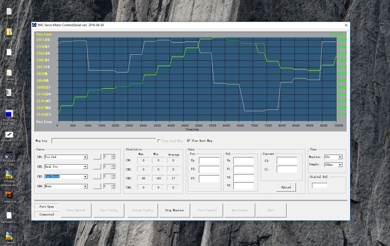

Вот скрин, желтый и зеленый это Pos Cmd и Real Pos, белый - ошибка
Ничего не пойму, график ошибки летает непонятно как, не привязанный к тем двум, а по факту получается нормальная гравировка, это я запустил программу, которая уже работала на детали.
Вот док на серву, с 6й страницы параметры http://www.jmc-motor.com/upload/file/20 ... _88755.pdf
inFamous писал(а):Вот док на серву, с 6й страницы параметры http://www.jmc-motor.com/upload/file/20 ... _88755.pdf
Это не док, это так брошюрка. С дешевыми сервами так и происходит: нет нормального мануала, нет автонастройки, нет нормальной тех. поддержки, настраивай методом научного тыка.
Я не спец по дешевым китайским сервам, и чаво они там намудрили с графиками. С каждой сервой нужно сидеть, вникать, разбираться.
