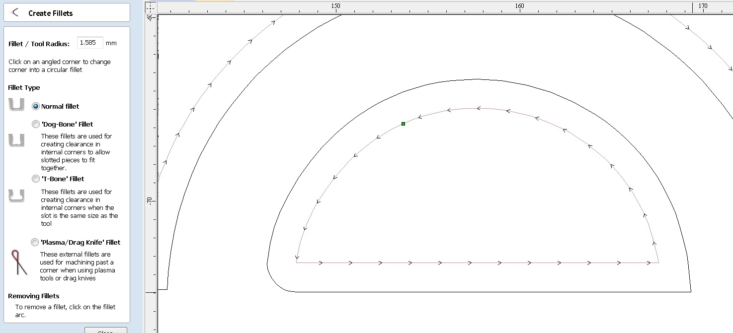

Есть у меня Aspire Vectric. Рисую в нём или импортирую вектор. Готовлю им т.н. Toolpath, то есть как будет идти фреза.
Допустим, есть окошко в этой машине:
Хочу закрыть его акрилом.
Если речь про круги (фары), то проблем нет. Но если взять окно, руль или мигалку, то внутренние углы конечно же закруглённые с радиусом фрезы (диаметр фрезы 1/8" в данном случае).
Это не проблема для светильника, даже наверное плюс. Но как мне сгенерить dxf или, если кто тоже пользуется Aspire, этот самый toolpath, или как-то иначе получить фигуру, которую выпилила фреза.
Не отрисовывать же её с закруглением диаметром фрезы вручную...

В Арткаме для этого есть специальная функция, инкрустация называется. Думаю и в вектрике она присутствует.

Спасибо за наводку. Нашёл, звать Create fillet. Как в арткаме, как понимаю, надо тыкать на каждый острый угол
filet.jpg (1776 просмотров) <a class='original' href='./download/file.php?id=136724&mode=view' target=_blank>Загрузить оригинал (124.21 КБ)</a>
