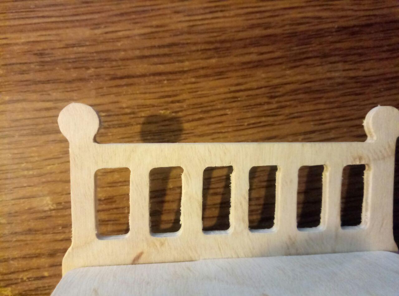

Вчера резал фрезой 3мм на скорости 1200 мм/мин - по работе фрезера не заметил замедления оборотов (это на глаз). Резалось нормально, но думаю стоит еще попытаться увеличить скорость до 2000 мм/мин. Только не знаю стоит ли заглублять на всю глубину 4 мм ??? И какое ускорение ставить ?
И еще вопрос.
Если присмотреться к фот то видно место врезки фрезы (правый верхний угол) . В чем причина ???

fizik2018 писал(а):В чем причина ???
мне думается, фрезу отгибает.
По хорошему, надо резать контур с припуском, а затем делать чистовой проход с подводом и отводом по дуге.
Не знаю, каким САМ-ом вы пользуетесь, но в солиде это реализовано.
Сообщения: 3653
Re: Подбор режимов фрез для кукурузы
Не фрезу отгибает, а станок...

Я режу на cnc 3018, уж его всего "отгибает-загибает". Для ответственных мест пользуюсь приёмом, озвученным выше. Ну там будущая посадка подшипника или иная сопрягаемая деталь в размер.
