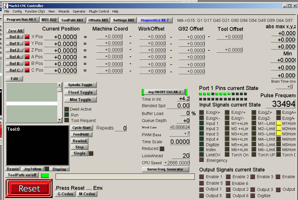

Евжений писал(а):Странно. Нет, конечно хорошо что всё работает, но давайте разберёмся.))
Датчик NPN? NPN. У NPN-датчиков на сигнальном проводе минус появляется/пропадает? Минус. И на оптопару минус уходит. Минус на минус, а оптопара горит.
Евжений
Сообщения: 68
Репутация: 4
Настоящее имя: Жэзэрэл
Вы про эти огонки-оптопары? Если да, то когда подносишь датчик к металлу они загораются и если это датчик лимита ,то ШД останавливается,а если это датчик НОМЕ, то начинает крутить в обратную сторону пока не уберешь датчик.
без дат.jpg (6917 просмотров) <a class='original' href='./download/file.php?id=136292&mode=view' target=_blank>Загрузить оригинал (196.3 КБ)</a>
номе.jpg (6917 просмотров) <a class='original' href='./download/file.php?id=136293&mode=view' target=_blank>Загрузить оригинал (197.86 КБ)</a>
лимит.jpg (6917 просмотров) <a class='original' href='./download/file.php?id=136294&mode=view' target=_blank>Загрузить оригинал (196.3 КБ)</a>

Без минуса тоже работают датчики.
