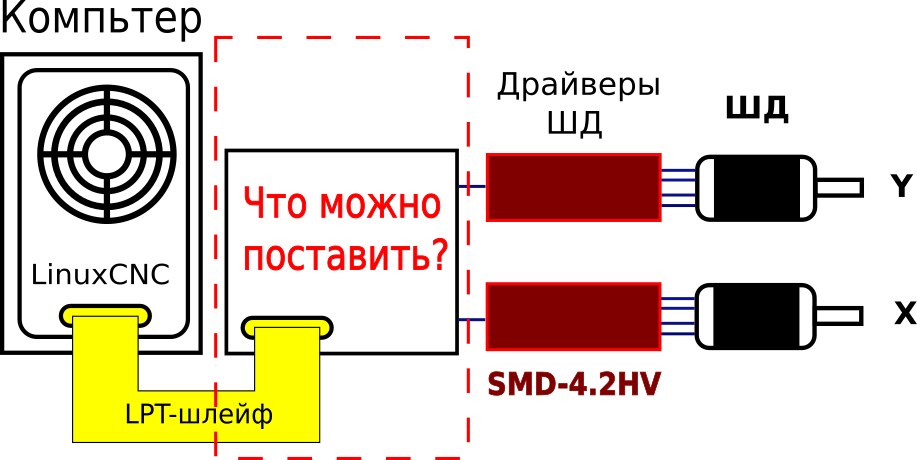

Приветствую!
Хочу спросить, что поставить - контроллер или какую-то плату согласования?
Есть плазморез вот такой:
Что имеется.png (2467 просмотров) <a class='original' href='./download/file.php?id=135589&mode=view' target=_blank>Загрузить оригинал (15.7 КБ)</a>

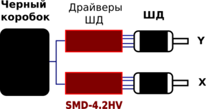

Черная коробка - это компьютер с самописным софтом под DOS и контроллер в одном флаконе.
Хотим сделать вот так:
Что поставить.png (2467 просмотров) <a class='original' href='./download/file.php?id=135590&mode=view' target=_blank>Загрузить оригинал (39.51 КБ)</a>
Какого лучше "посредника" поставить, чтобы дружил и с ЛинуксCNC и с драйверами ШД, которые указаны на картинке. Если спросите про движки, то не отвечу даже под пыткой каленым железом. Ибо шильдики затерты и не читабельны и документации нет.

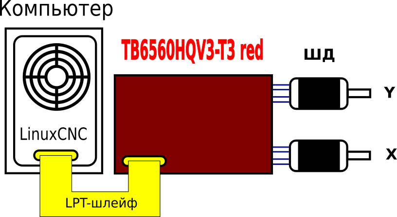

Можно, наверно, такой вариант:
TB6560.png (2467 просмотров) <a class='original' href='./download/file.php?id=135591&mode=view' target=_blank>Загрузить оригинал (32.9 КБ)</a>
Но опять-таки останавливает на принятие решения отсутствие инфы на движки. Желательно, конечно, по первому варианту, т.к. он менее затратный. Да и движки с дровами работают нормально. Все поганит черная коробка.
Что посоветуете, комрады?

Плату развязки за 5$ ?
http://s.aliexpress.com/zYzEvA3y

MX_Master А USB разетка - это для запитки с компа? И еще, она с линукс си эн си состыкуется? А то там что-то про Маш 3 говорится.
Re: UpGrade плазмореза с ЧПУ
Cостыкуется. Сам проверял.
USB - только для питания 5V

Судя по наличию на плате элементов, она не сильно нагрузит комповый БП? И еще такой вопрос: драйвера ШД у них управляющие сигналы в зависимости от марки одинаковые или могут различаться? Или любой контроллер можно состыковать с любым драйвером ШД? Эти платы только на Али можно прикупить или у нас в стране тоже? Я что-то не врубился, что за маркеровка? Как их в поисковик вбить?
Жрет мало. Управляюшие сигналы - какие по LPT пришли, такие и отдаст в драйвера. У нас эти платки подороже будут
