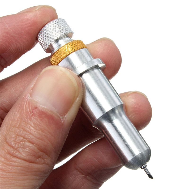

Коллеги, кто изготавливал державки для фрезеровки царапаньем.
Такая конструкция работает? (гравер - алмаз, 6 мм).
Сборка_цараполка.JPG (3185 просмотров) <a class='original' href='./download/file.php?id=136095&mode=view' target=_blank>Загрузить оригинал (242.7 КБ)</a>
Посадка с зазором. Постараюсь поточнее. Шлифовать-полировать, притирать буду.

Udjin писал(а):Коллеги, кто изготавливал державки для фрезеровки царапаньем.
Очень хорошая вещь, тоже задумываюсь над изготовлением, пока делаю гравировку просто хвостовиком заточенным на алмазе, но стол каждый раз выгонять конечно надоедает...
На али хотел взять такой прибор для флюгерных плотеров и ставить алмазный, не покатит?
Я такой делал http://www.cnc-club.ru/forum/viewtopic. ... 40#p278440
тоже что бы в цангу вставлять но при зазоре 0,02мм между подвижными частями на кончике гравера люфт уже 0,5мм.
нужно изменять конструкцию.

А у покупного какой люфт замеряли?

Нет, ещё не заказывал, там конструкция внизу два подшипника и сам нож подпружиненный.

Udjin писал(а):А у покупного какой люфт замеряли?
Сейчас проверил по индикатору , люфт покупного 0,12мм самодельного 0,15мм на кончике наверно больше но когда
просто рукой шевелишь кажется разница раза в два.
Сообщения: 2098
Re: Железный "Малышок" 300X400X170 по цветняку.
Чтобы получить 0.5мм ухода на кончике гравера надо чтобы при вылете 20мм опора была в пару мм длиной всего. Сильно сомневаюсь что конструктив был такой. А значит это минимум процентов на 90 люфт станка.
Вылет самого гравера должен быть небольшим (порядка 5мм) и довольно большая часть опорная (порядка не меньше 20мм). Тогда люфт будет минимально сказываться.

nevkon писал(а):Чтобы получить 0.5мм ухода на кончике гравера надо чтобы при вылете 20мм опора была в пару мм длиной всего. Сильно сомневаюсь что конструктив был такой. А значит это минимум процентов на 90 люфт станка.
0,5мм я преувеличил примерно 0,15мм-0,2мм длинна штока 25мм наружу выходит 6мм в нерабочем состоянии.
