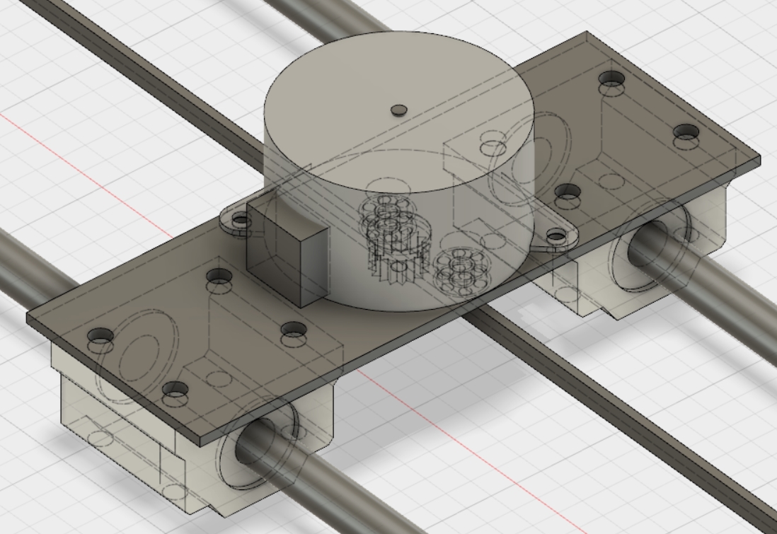

Нарисовал каретку оси Х.
Детали2.jpg (3955 просмотров) <a class='original' href='./download/file.php?id=136205&sid=9dd3d2e16b1cd9d57ca47bc0bb45ae6e&mode=view' target=_blank>Загрузить оригинал (361.99 КБ)</a>
