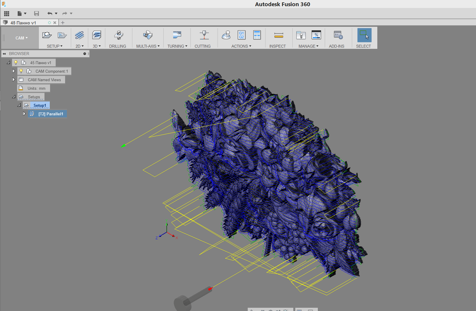

Я ща делаю раскрой корпуса в Ф360, выбрал в задании по выборке более 100 отверстий, дык уже тормозит :hehehe:

Добрался, наконец, до дома. Скачал STL файл (390 Мб). Открыл файл в Ф360 на ноуте. Модель вращается в редакторе уверенно. Я думал будет подвисать, но полёт нормальный. Сделал черновую в САМ модуле. Что дальше должно быть для разочарования? Радиусной фрезой 0.1мм? Постпроцесс?

MX_Master писал(а):Что дальше должно быть для разочарования?
а габариты модели какие ? а то я делал просчёт модельки размером 4 на 4 см , фрезой с пяткой 0.1 , с шагом 0.01...Фузя долго думал а потом вообще отказался просчитывать.. :wik:
Re: Прощай ArtCam :-(
Там при шаге 0.01мм надо и другие параметры уменьшать, типа "tolerance". Причём, и в задании, и в постпроцессоре. Вощем, попробую.
