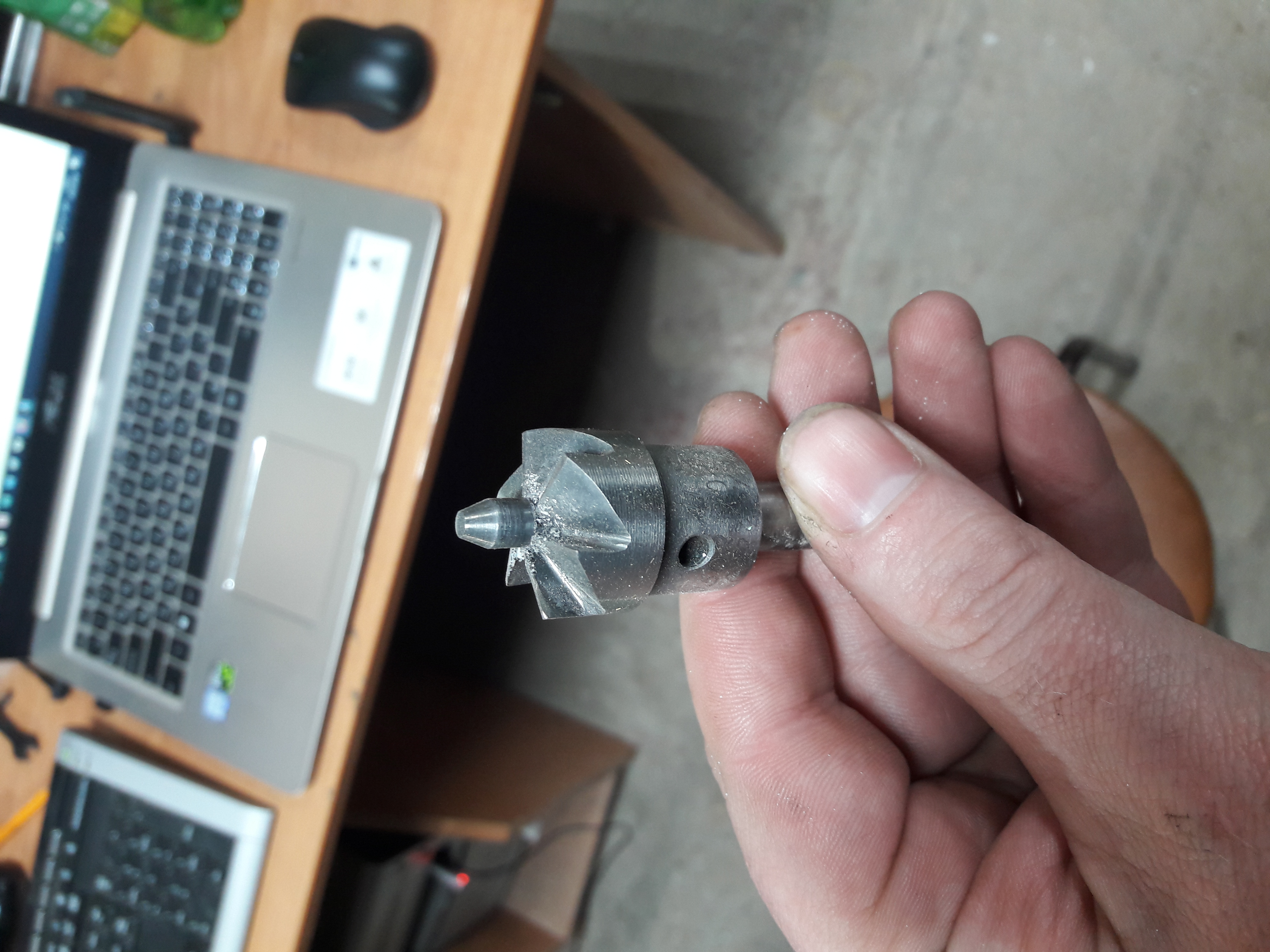

вот фото чем делалось
20180329_120522.jpg (1927 просмотров) <a class='original' href='./download/file.php?id=135894&mode=view' target=_blank>Загрузить оригинал (3.22 МБ)</a>

Только я внутреннее (центральное отверстие) просто выборкой 2д указал с глубиной 2 мм - это норм??? или 3д нужно выбирать??? мне же просто дырку грубо говоря нужно. и про наклонное врезание я никак не пойму...у меня же шпиндель не вращается,как он под углом то врежет?? :wik:
Пока окантовку делаю есть время дырки тормознуть:)
по времени пипец конечно.... часа 2 будет делаться.... точно не пойдет.... интересно диаметр фрезы как то повлияет на время???? ведь шаг все равно мизерный
