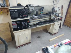

Где то с 10 дней назад на одном известном ресурсе попалось мне объявление с продажей данного станка, учитывая чудовищную! несколькократную! разницу в цене между новым и данным БУ станком было принято решение незамедлительно ехать, смотреть и брать. Станок 2012 года рождения, постоянно находился в использовании на производстве. Со слов токаря точили на нём мягкие стали, медь, люминь. Краска как видно на фото сильно пострадала, но это ладно. Станок запускали при мне - всё работает и переключается.
Я мечтал о подобном станке где то с 14 лет, ещё когда занимался в авиамодельной секции! Тогда он мне был нужен для всяких тонкостенных деталей на самолёты, теперь же для собственного дела. Буду на нём делать детали для сканеров и датчиков, точить концы ШВП ну прочее. Думаю что все понимают насколько важен токарник на производстве. Да и откровенного говоря надоело уговаривать токарей. В будущем может быть его отЧПУшу!
С хозяевами станка общался в прошлый понедельник. Мне сказали что готовы будут его отдать в начале апреля, так как к ним едет более большой станок на замену этого. Я внёс полную предоплату, взяв от начальника подробную расписку.
Сегодня он мне позвонил и сказал что станок будет готов к отдаче в понедельник 2го апреля. Теперь не могу спокойно спать :cheesy: :cheesy: :cheesy: . Давно я ждал такого зверя в своём хозяйстве!
Фотки станка на ихнем производстве. Мне обещали что вместе со станком отдадут ещё планшайбу, подвижный и неподвижный люнеты, кучку резцов.

Я к такому частотник примастыривал, т.к. не было 380В. Мотор можно переключить в треугольник, но надо его раскрыть для этого, коробки распаячной нет на нем.

Лодочник писал(а):Я к такому частотник примастыривал, т.к. не было 380В. Мотор можно переключить в треугольник, но надо его раскрыть для этого, коробки распаячной нет на нем.
Я тоже собираюсь через частотник, тк внутрь лезть нет желания.

как устанавливать будешь в гараже...на трубах закатишь или с фундаментом?
Re: Сбыча давней мечты: токарник Jet GHB1340
От души поздравляю!
А не от души рекомендую найти описание данного станка в инете и поглядеть что с ним шло изначально.
Ибо продавцы они часто такие продавцы.. Знание и список штатного оснащения может сильно потом порадовать и помочь пинать продавцов на предмет "это было с ним, нахрен оно вам без него нужно, ибо никуда не подойдет, а зажилить из вредности - моветон... " :) Потому как то что вам пообещали "отсыпать" - это его родное оснащение. и без него оно людям вообще нафиг не сдалость. тока если потом продать кому подешману. Но если люнеты и прочая тербуха может вам в жизни не понадобиться, то вот всякая мелочевка типа планшайб, трех и четырех-кулачковых патронов, центров, сверлильной оснастки - она 146% будет нужна и потянет за собой ее поиск и покупку.. по этому лучше сразу забрать по максимуму...
зы: фундамент ему не нужен. ставьте на виброопоры и живите спокойно. Частотник обязательно. шибко экономит липестрический ток и добавляет удобства.

Да, да, да. Так и есть. Перед поездкой поизучал комплектацию с джетовского сайта и сравнил с тем что мне предлагают. Среди предложенного не обнаружил как минимум 4х кулачкового патрона и цетров. Поговорю с ними на счёт этого, но шибко напирать не буду ибо цена и так подарок. Да и кто его знает: может тогда в 12 году была одна штатная комплектация - сейчас другая.
kpankratov писал(а):как устанавливать будешь в гараже...на трубах закатишь или с фундаментом?
Хороший вопрос... Главное ввязаться в драку, а там посмотрим! :lol: Шутка конечно. Если только взять в аренду какой-нибудь грузоподьёмный механизм, высота которого меньше чем потолок в мастерской. Джетосайт говорит что вес станка 650кг, длинна почти 2 метра. Короче думать нада - пока ещё есть в запасе выходные.
Праздновать действительно рано, но блин... мозг уже настроился на то что будет решена проблема мешавшая мне почти 16 лет! :cheesy: Жду 2го апреля.

Может глупый вопрос, но чем этот станок лучше советских? Судя по массе жёсткость явно меньше будет. Разве что удобный и красивый.

Sergei G писал(а):Может глупый вопрос, но чем этот станок лучше советских? Судя по массе жёсткость явно меньше будет. Разве что удобный и красивый.
вопрос на самом деле правильный.
В эту цену теоретически можно найти БУшный ИЖ, он однозначно лучше по жесткости и по габариту меньше того что беру я. Но было несколько причин против: во первых местонахождение станка - хотелось купить то что видно и можно пощупать и в случае чего достучаться до продавца, во вторых - наличие запчастей, к примеру на тот же ИЖ или 1к62 их найти можно, но думаю что это труднее, тк тот станок что беру я 2012 года и их постоянно продают какие нибудь диллеры значит и запчасти в теории быть должны. Третье - если брать станок в другом городе - его нужно "правильно" доставить, то есть в идеале контролировать чтобы ему не помяли те же винты и оси + цена доставки из удалённого города. Мой вариант скажем так компромиссный, тем более что на станке подобной весовой категории я проработал почти 2 года (токарник Оптиум) - и в общем то его возможности знаю.

Наконец то привёз токарник к себе в мастерскую.
Так совпало что продавец отдавая мне мой станок принимал его замену:

Джет их не устраивал по производительности, но для меня с моими задачами - хватит за глаза. Без работы стоять точно не будет.
Мой станок грузят после 23сек видео. До этого - решил снять выгрузку станка который у них будет вместо моего

Резцы, шестерни, люнеты... Задняя бабка на фото треснутая - я забрал на всякий случай. На станке сейчас стоит нормальная целая.
IMG_20180402_200749.jpg (19160 просмотров) <a class='original' href='./download/file.php?id=136198&mode=view' target=_blank>Загрузить оригинал (2.23 МБ)</a>
IMG_20180402_200756.jpg (19160 просмотров) <a class='original' href='./download/file.php?id=136199&mode=view' target=_blank>Загрузить оригинал (2.52 МБ)</a>
IMG_20180402_200804.jpg (19160 просмотров) <a class='original' href='./download/file.php?id=136200&mode=view' target=_blank>Загрузить оригинал (2.43 МБ)</a>
В гараж станок затаскивали втроём с помощью ломов и стальных труб. Справились за 30 минут.
Могу сказать что эта сделка - яркий пример того как иногда можно просто попасть в свою калею и у тебя на этой калее всё прёт как по маслу: никаких задержек, подвохов, неприятностей. Просто всё гладко как по накатанной. Я если честно был после погрузки станка в состоянии какой то нирваны :cheesy: . Давно ждал - и получил что хотел. Даже забыл спросить доки у продавца. Так продавец, когда я уже пытался уехать позвонил мне и сказал чтоб я защел за ними. Народ который мне помогал его грузить - на редкость вежливый. Токарь который на нём работал - всё подробно рассказывал и показывал.
Но всё таки 4х кулачковый патрон и планшайба куда то таинственно пропали и продавцу про комплектность я говорил. Ладно, в принципе станок мне и так достался по смешной для него цене - 80 килорублей + 5 доставка по городу на самогрузе. Для кого то, безусловно, это немалая сумма. Но если сравнивать с ценой нового, а она более 300 килорублей, то повод для радости однозначный.
Буду теперь мозговать, как правильно его подключить.

Поговорив с разными гаражными спецами пришел к промежуточному выводу о том что возможно и дешевле и надёжнее протянуть в свой гараж 380 вольт (вместо инвертора), кабеля потребуется метров 30-40. Поговорю об этом с нашими электриками.
В идеале 380 и частотник
Без частотника будут жесткие включения и регулировка оборотов только редуктором
Евгений - частотник это НЕ та железяка которая "позволяет подключиться к 220в"... Частотник это прежде всего удобство вашей работы. Мягкие, без лязга и грохота пуски и остановки станка, удобное регулирование оборотов. дополнительные функции безопасности, ну и экономия электроэнергии. причем заметная. По этому если есть возможность протянуть 3 фазы - однозначно нада тянуть. Вы и сеть разгрузите, и не будете висеть на одной фазе и моргать светом когда кто-то варит самодельным сварочником, и не будете иметь проблем с запуском любого оборудования... ну и частотники на 3 фазы часто сильно дешевле чем на 1 фазу... вон в паралельном разделе Лензе продавались за копейки...
Если есть техническая (и юридическая) возможность, 3 фазы надо тянуть не задумываясь. А про ПЧ Hanter правильно сказал.

поговорил и с председателем и с электриками. К моему огромному счастью через весь наш ряд идёт 380 вольт, то есть 40 метров провода мне точно не понадобятся. Буду ставить новый счётчик на замену старого 220В и искать частотник
