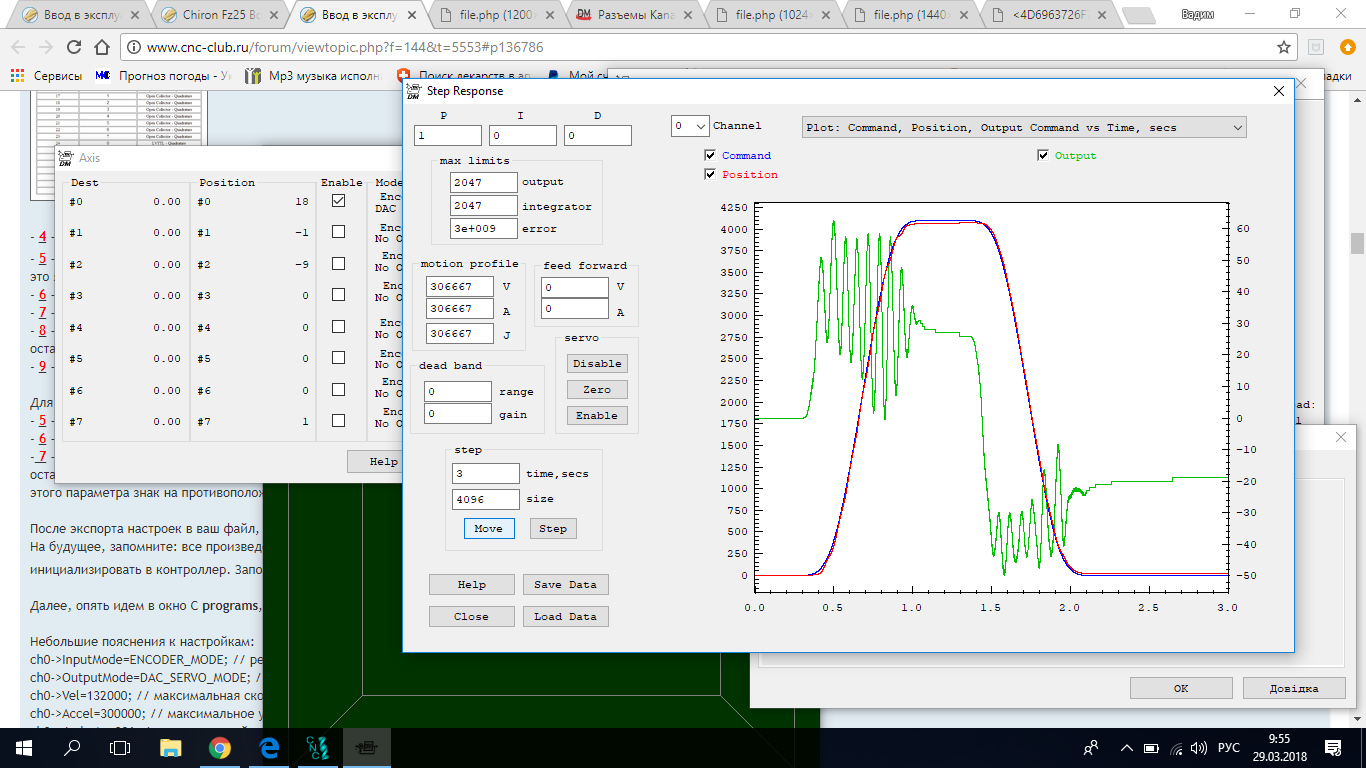

Эксперименты продолжаются!
Поменял движки местами Х с У.
До замены работала нормально ось У, после замены нормально начала работать ось Х.
Исключаем всю цепочку до двигателя. Получается две сервы почему то не работают как надо.
Двигателя одинаковые BAUTZ E644B-MG_-
ПИД скрин для Х Ось У такой же график, не сделал скрин с У.
Общий вид смонтированного на панели Менял на минус энкодеры без результата.
Вопрос скорее всего в движках.
Только вот что с ними не так???!!!
Smouk
- Кандидат
- Сообщения: 74
- Зарегистрирован: 08 ноя 2016, 16:36
- Репутация: 32
- Настоящее имя: Алексей
- Контактная информация:
Re: Ввод в эксплуатацию ЧПУ системы на основе контроллера Kf
У драйверов диагностика есть какая ни будь? Не впадают они в ошибку?

vadoni писал(а):Вопрос скорее всего в движках.
Направление и полярность тахогенератора тоже важна.vadoni писал(а):Менял на минус энкодеры без результата.
Тахогенератор не подключен, другой вопрос может ли он давать наводки?
Почему эти два движка возбуждаются и уходят на максимальные обороты при повороте вала вручную и отключаются только когда вырубишь силу.
Если усилители в режим управления по току включены и не настроен ПИД, то так и будет. Подключите Тахо в усилок, а энкодер в Кфлоп. Усилок включить управление по скорости.
И будет работать.
