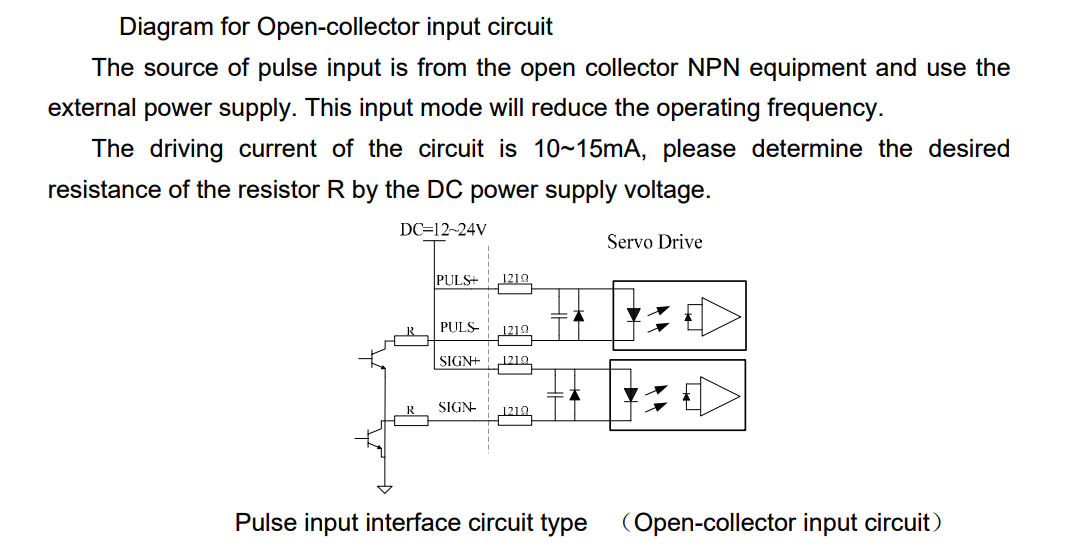

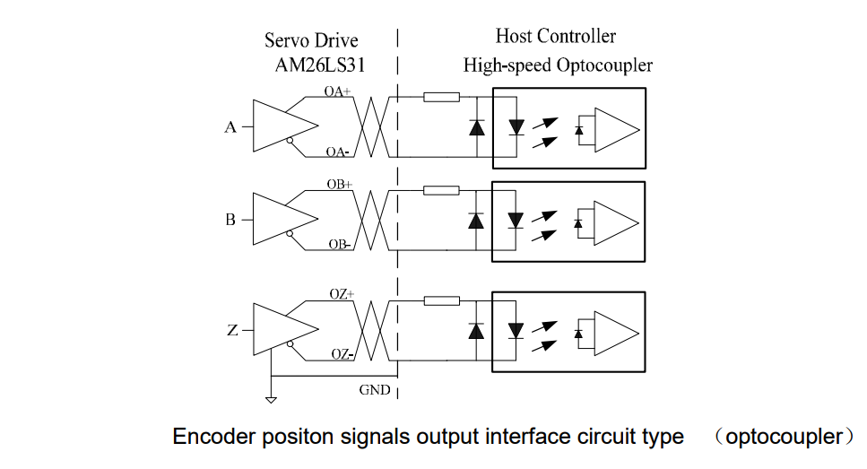

Здравствуйте! Столкнулся с задачей управления сервоприводом 60ST-MO1330 и не могу разобратся. Контроллер у меня Schneider m241. Во первых: при управлении step/dir мне нужно на питание давать только +5 или можно +24? Во вторых: как правильно подключать энкодер к контроллеру, потому что у меня он отказывается работать? Помогите пожалуйста кто работал с такими серваками, уже битую неделю борюсь и никак. Спасибо.

1. Драйвер можно питать 24, вот схема включения из документации:
Open-collector.png (1811 просмотров) <a class='original' href='./download/file.php?id=135759&mode=view' target=_blank>Загрузить оригинал (62.16 КБ)</a>
Важно обеспечить нужный ток 10-15mA. Для питания 24В, нужно ставить резисторы 2-3кОм.

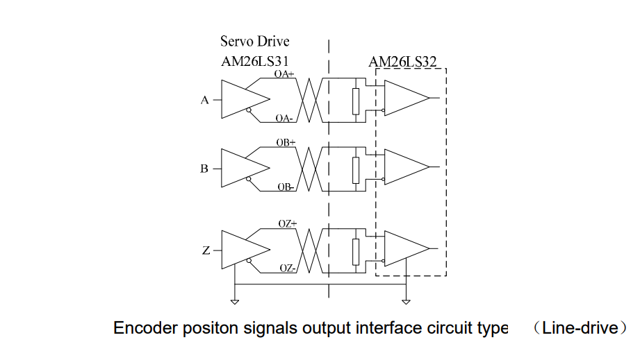

2. В документации упоминается два способа подключения энкодера:

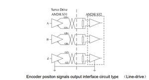

- специальная микросхема am26ls32
AM26LS32.png (1811 просмотров) <a class='original' href='./download/file.php?id=135761&mode=view' target=_blank>Загрузить оригинал (37.19 КБ)</a>

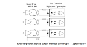

- оптопара 6N137 при этом нужно в линию установить резистор 220Ом
6N137.png (1811 просмотров) <a class='original' href='./download/file.php?id=135762&mode=view' target=_blank>Загрузить оригинал (45.65 КБ)</a>
