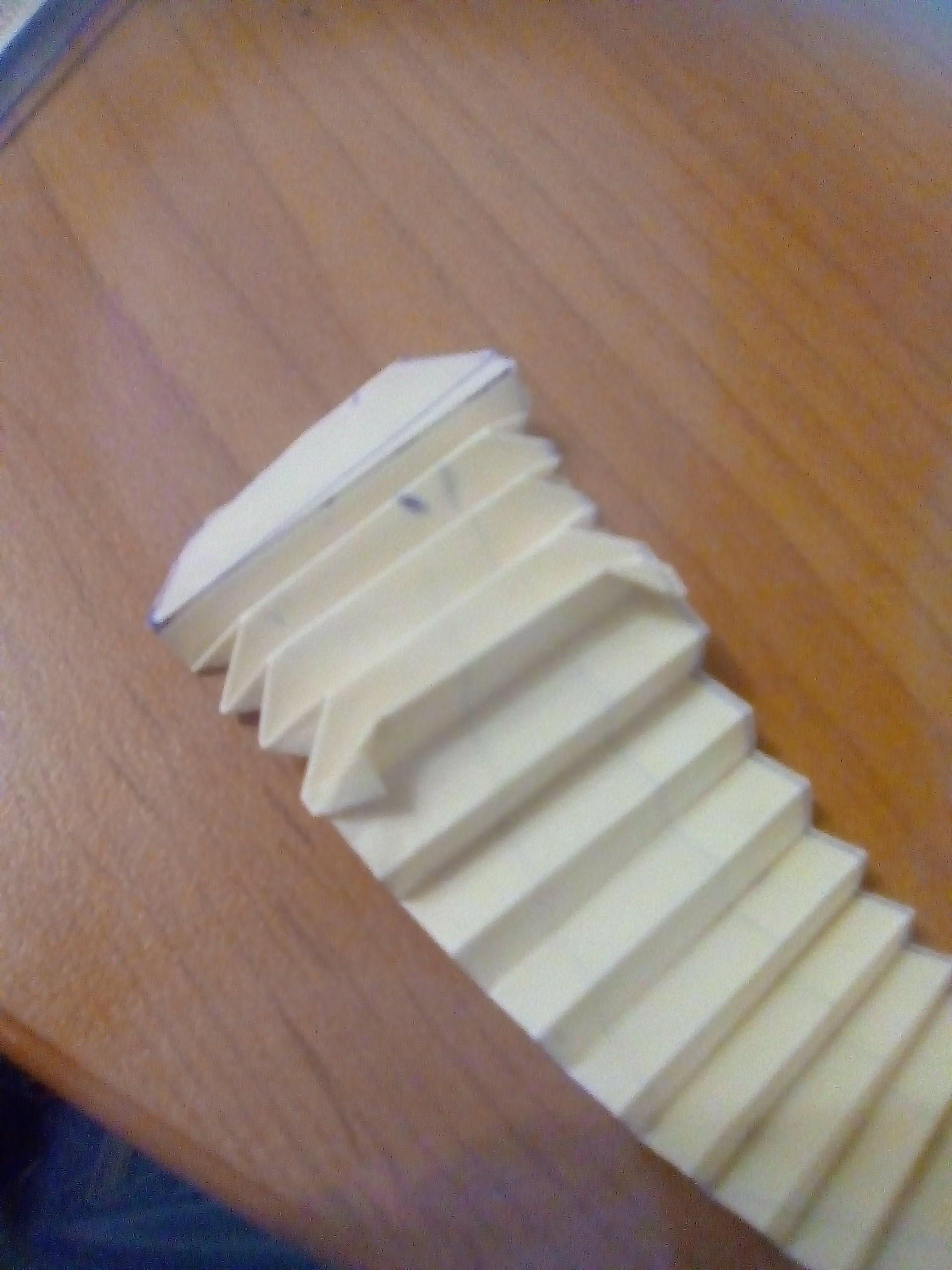

Перебрав все варианты решил пыльники на направляющие сделать сам из подручного материала — пергаментной бумаги. Тонкая, достаточно прочная, и форму сохраняет.
Длина выкройки в 1.5 раза больше свободного хода стола по направляющей. А дальше как в детском оригами по изготовлению «гармошки»:
IMG_20180323_205949.jpg (6959 просмотров) <a class='original' href='./download/file.php?id=135499&mode=view' target=_blank>Загрузить оригинал (970.04 КБ)</a>
IMG_20180323_215138.jpg (6959 просмотров) <a class='original' href='./download/file.php?id=135500&mode=view' target=_blank>Загрузить оригинал (980.43 КБ)</a>
IMG_20180323_221435.jpg (6959 просмотров) <a class='original' href='./download/file.php?id=135501&mode=view' target=_blank>Загрузить оригинал (939.84 КБ)</a>
Остается только приклеить картонные фланцы:
IMG_20180325_083828.jpg (6959 просмотров) <a class='original' href='./download/file.php?id=135502&mode=view' target=_blank>Загрузить оригинал (873.17 КБ)</a>
Очень кропотливая это работа. Пока сделал 3 пыльника.
Продолжение следует...

Viktor3018 писал(а):Перебрав все варианты решил пыльники на направляющие сделать сам из подручного материала — пергаментной бумаги.
Небольшого кусочка фетра у вас дома не нашлось? Устойчивый к истиранию этот материал давно используется в технике для изготовления сальников. Защищая от пыли и грязи, он служит для хранения запаса смазки.
