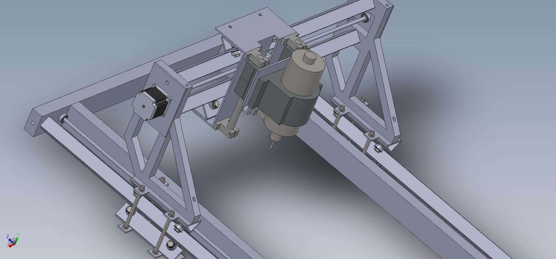

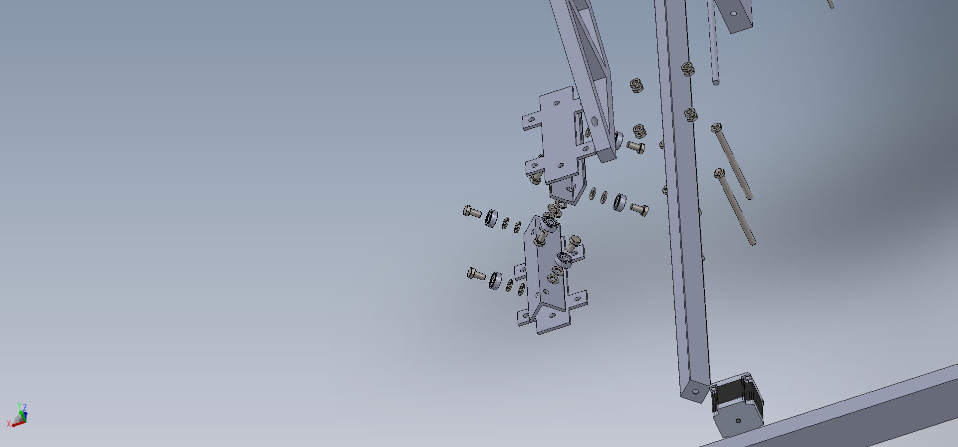

Вообщем решил смастерить, т.к. по другому это не назовешь, фрезерный станочек для хобби и так по мелочи. О фрезеровке, с не реальной точностью для МКС речь не идет. Да и материал для хобби думаю будет фанера и пластики. Смотрел много видосов и читал по этой теме. Изначально хотел что-то из фанеры, но просчитав понял что можно и из профтрубы попробовать, т.к. ценник и трудозатраты почти одинаковы. Вернее из фанеры сложнее, т.к необходимо покупать направляющие и т.п. из китая, а лимит в Беларуси 22евро на чел в месяц, можно и договориться с китайцами но в итоге все равно много покупать и выходит дорого. Станок будет не изобретением а репликой давно уже изобретенной до меня. В итоге решил немного изучить Solid для построения чертежей, признаюсь мои познания в солид 1 день видеоуроков.
Пока выложу лишь только модель в солид, т.к физически еще ничего не сторил, надеюсь может кто что подскажет по модели где чего изменить что бы было правильно, но не затратно по финансам, повторюсь это для себя и с минимальным бюджетом. Будет работать под управлением Mach3, через LPT.
Мой станок.rar
Бомж проект 2018
(10.87 МБ) 335 скачиваний
verbaskum
Сообщения: 24
Зарегистрирован: 03 мар 2018, 13:11
Настоящее имя: Виталий
Re: хоббийный станок из подручных материалов
Сообщение verbaskum »
Кто будет смотреть в солиде, на отвестия особо внимания не обращайте, т.к. не сразу разобрался как составлять сборку на расстоянии детали. Опишу конструкцию.
1.Рама 60х30 труба.
2.Направляющие 30х30 труба
3. Портал из трубы 20х20
4. САлазки уголок 32х32
5. Подшипники 22х8х8

verbaskum писал(а):И если кто смотрел мои чертежи
пытался, не открывается ; если б вы выложили сюда несколько скринов - было бы проще

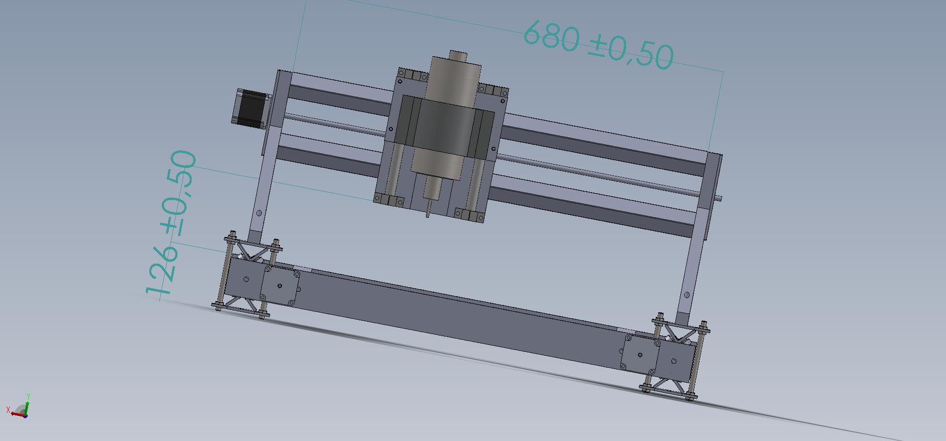

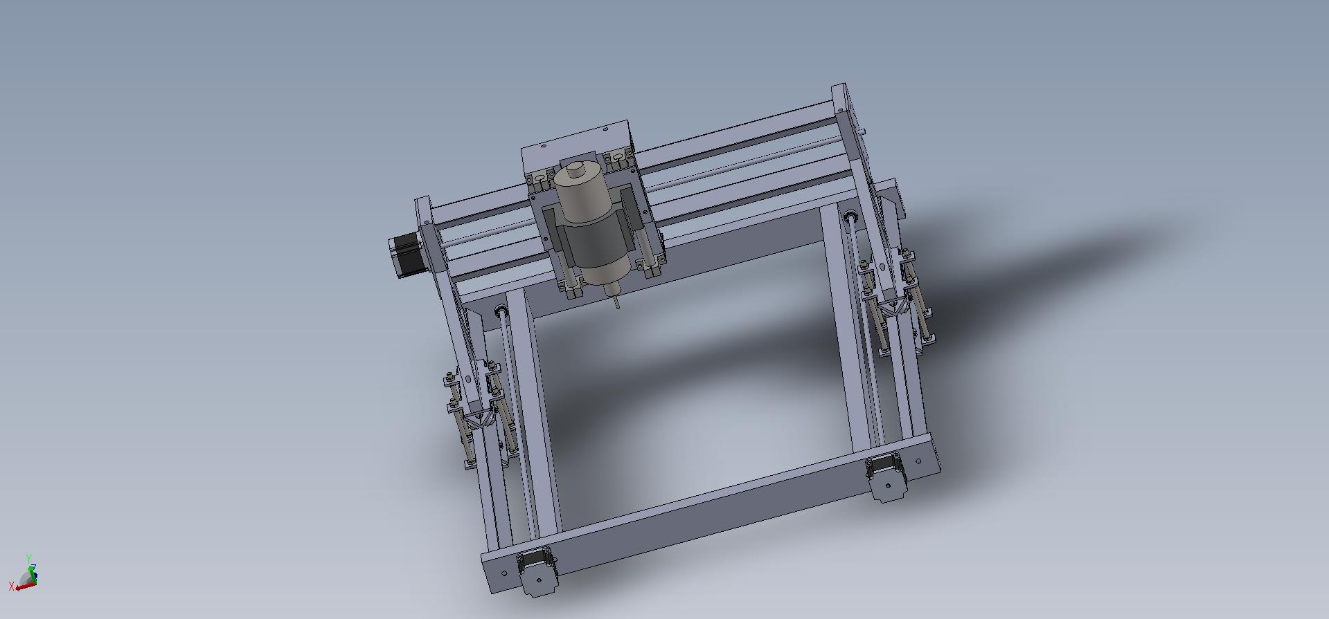

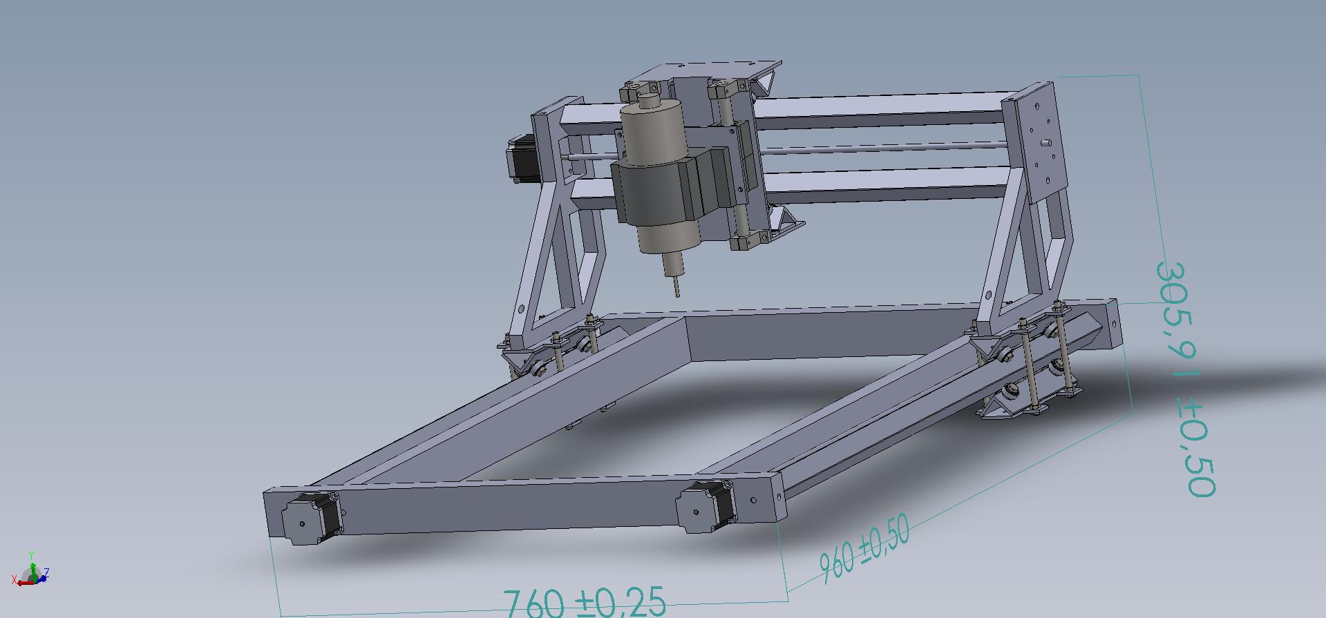

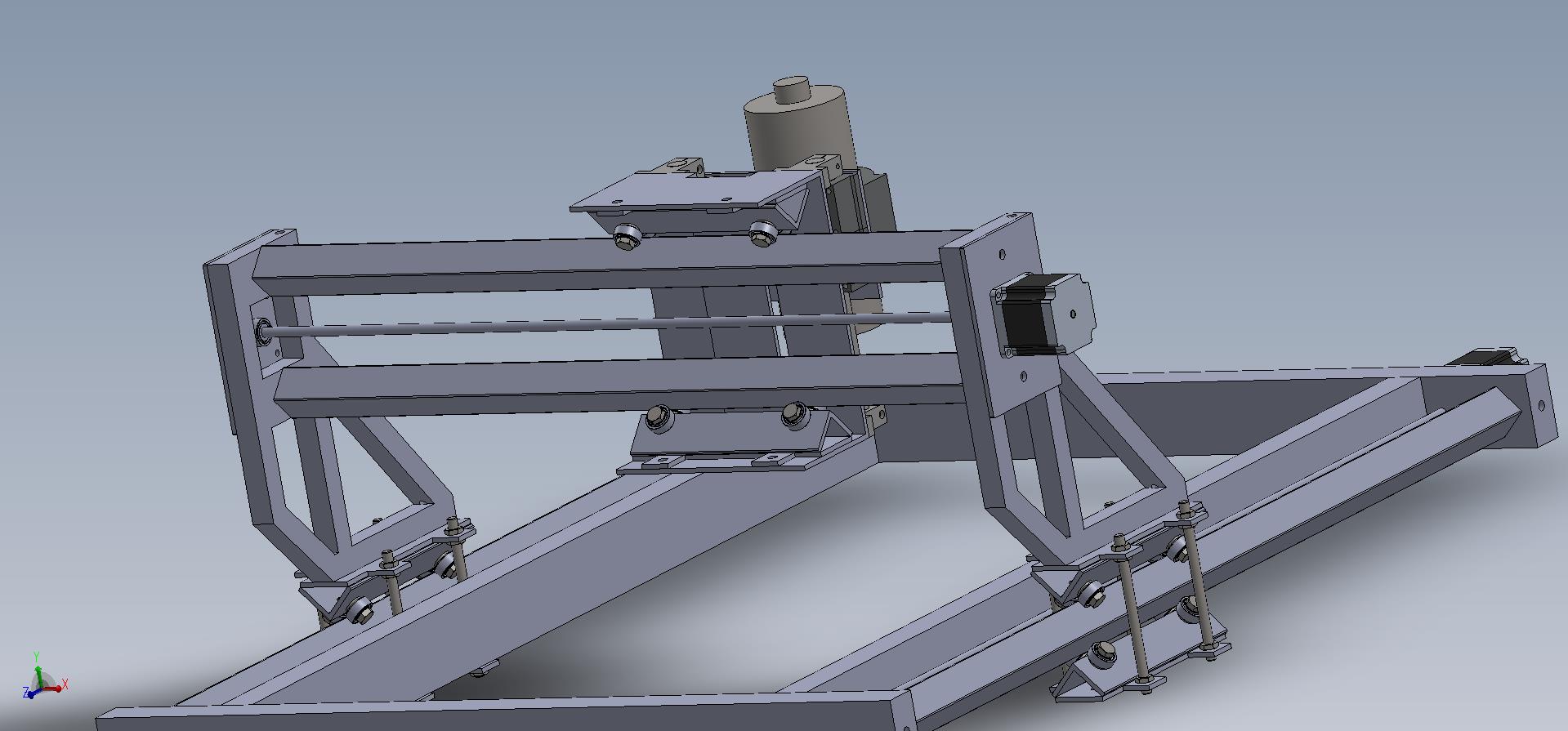

Ну вот пару скринов.
Вроде все понятно. Шпиндель взят только для примера габаритов, т.к на такой вряд ли когда раскошелюсь. У меня сейчас есть гравер на 180W, он меньше, ну максимум что может появится в перспективе ватт на 400-500, если вообще что получится. Ось Z не дорисована т.к еще не до конка все продумал, позже доделаю. Детализация низкая, в плане не все отверстия и детали есть. Рабочее поле 700(710)х500(540)х90(98).
Общий вид с примерными размерами (1936 просмотров) <a class='original' href='./download/file.php?id=135651&mode=view' target=_blank>Загрузить оригинал (120.24 КБ)</a>
устройство линейного перемещения (1936 просмотров) <a class='original' href='./download/file.php?id=135652&mode=view' target=_blank>Загрузить оригинал (79.03 КБ)</a>
не все детали прорисованы, особенно ось Z, это один из ее вариантов (1936 просмотров) <a class='original' href='./download/file.php?id=135653&mode=view' target=_blank>Загрузить оригинал (102.17 КБ)</a>
вид сзади (1936 просмотров) <a class='original' href='./download/file.php?id=135654&mode=view' target=_blank>Загрузить оригинал (137.97 КБ)</a>
вид сзади
ось Z недорисована (1936 просмотров) <a class='original' href='./download/file.php?id=135655&mode=view' target=_blank>Загрузить оригинал (159.64 КБ)</a>
ось Z недорисована
СТАНОК5.jpg (1936 просмотров) <a class='original' href='./download/file.php?id=135667&mode=view' target=_blank>Загрузить оригинал (98.96 КБ)</a>

Это будут выкинутые деньги и самое главное время. Сил потратится много, а на выходе будет ноль. Рельсы и винты стоят совсем не дорого, а результат будет принципиально другим. Ну то есть он будет, в отличии от этого.
verbaskum
Сообщения: 24
AVK74 писал(а):Это будут выкинутые деньги и самое главное время. Сил потратится много, а на выходе будет ноль. Рельсы и винты стоят совсем не дорого, а результат будет принципиально другим. Ну то есть он будет, в отличии от этого.
Ну у каждого недорого, это относительное понятие. Рельсы на длинну 500мм уже для меня косомос. Даже Валы диаметром 16, длинной 600мм стоят около 35-40$, + линейные подшипники 4шт -18$ минимум, и т.п.
И так 2 оси + 3 ось чуток дешевле, + еще много мелочей в итоге хороший маленький "недорогой" чпу станок. Да и я писал бюджет минимум, точность соответственно на человеческий глаз 0.1мм.
Да и вы забываете что лимит 22евро на посылку из китая, а комплектуха в Беларуси стоит !!!!nema17hs4401-30$ новый в магазине!!!!, можно похимичить с ценниками китая, но таможня бдит уже многими проверено. Заказывать из Росии тоже кусается.
На yoytube достаточно видосов про станки такого плана из профильной трубы. А именно за основу я использовал работу по созданию станка "Автора: [Эдуард Ав] на vri-cnc . ru". Видел даже пару забугорных реплик в разных масштабах, но принцип тот-же, и механика.

Оставьте эту затею. Не получится ничего с этим "Станком".
Если только есть желание бить лишнее время потехи ради и немного денег потерять.
Как макет, понять что к чему, он и-то не пойдет....

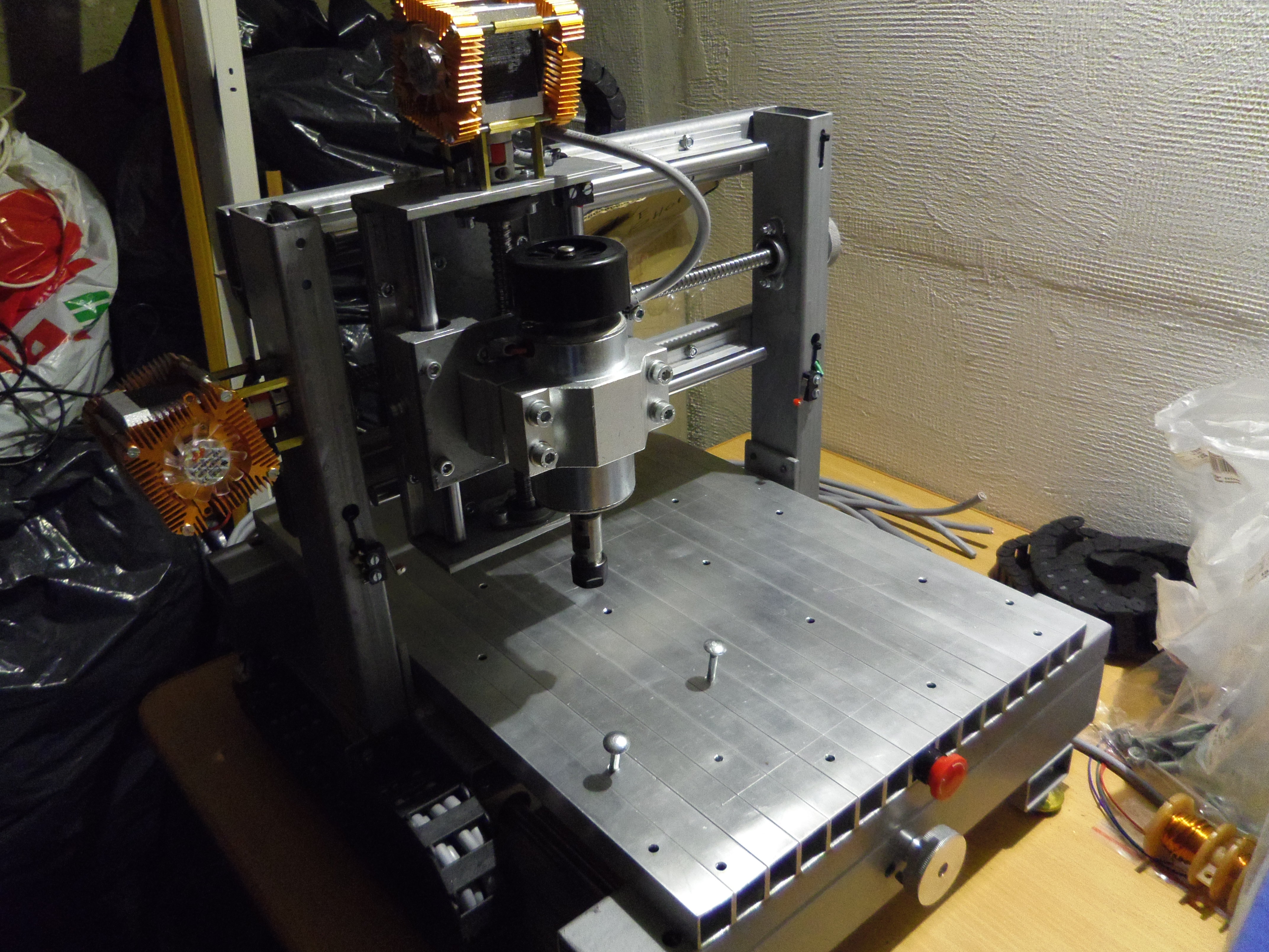

Kovus писал(а):На мой взгляд Nema17 для фрезера - выброшенные деньги. Лазер худо-бедно они еще потаскают, а шпиндель - сомневаюсь.
Зря сомневаетесь, у меня чуть посильнее стоят 17hs8401, а портал тягают будь здоров. Для хоббийной самоделки и 17_4401 вполне хватит
IMGP1675.JPG (1900 просмотров) <a class='original' href='./download/file.php?id=135671&mode=view' target=_blank>Загрузить оригинал (2.31 МБ)</a>
+1 к карме добрый человек, за обнадеживание.
н судя по габаритам ваш станок в 1.5 раза меньше планируемого, может поэтому и тягает. Я долго наблюдал за таким станком как я планирую собрать только габаритами 1000х1000мм поле, высоту не помню но приличная. Там тоже nema17 внроятно 8401 все тягают, и вес портала там тоже приличный. Скорее всего в ущерб скорости но тягают по точно таким же рельсам такойже кострукции.

Можно чуть больше конструктивной критики, что и как исправить в сторону чтоб лучше было а не сразу на помойку
Да из реалий здесь только немного денег....

Критика? Вы прикалываетесь? Это типа как критиковать Трансформеров. Смысл?
Вам все равно много чего купить прийдется, варить, пилить. Деньги уйдут. Время уйдет. Результата не будет. Опыта не будет. Скилл вы не повысите.
Поднакопите денег, договоритесь с кем нибудь из России (цены вы кстати совершенно неадекватные называете, все можно значительно дешевле купить)

verbaskum писал(а):Можно чуть больше конструктивной критики
Честно? Я такой собирал, правда не до конца, но собрав весь каркас- фактически его выкинул, лежит на "даче". Проблем в нем больше чем предостаточно.
Для примера - портал, трубы какие в качестве направляющих? (они же и каркас-балка к еще более печальному результату) Берете пару таких труб, фиксируете их концы где-нибудь, и небольшим рычагом , вставленным меж ними получаем хорошую их гибкость. где-нибудь - эта фиксация в дальнейшем будет еще на двух таких же трубах, все это будет прекрасно и радостно прыгать и бултыхаться.
Короче в конце имеем ничем неустранимую вибрацию, шатания, люфты(которые будут появляться вновь и вновь из-за накатывания дорожек пошипниками) и дикое гуляние фрезы, которые будет с радостью ломаться при 5-10 мм заглублении в пазу.
итд итд итд.
Можно много писать о огромных минусах этой железной конструкции.
Плюсы....- их нет, кроме указанного выше - убить время и чуть денег.
