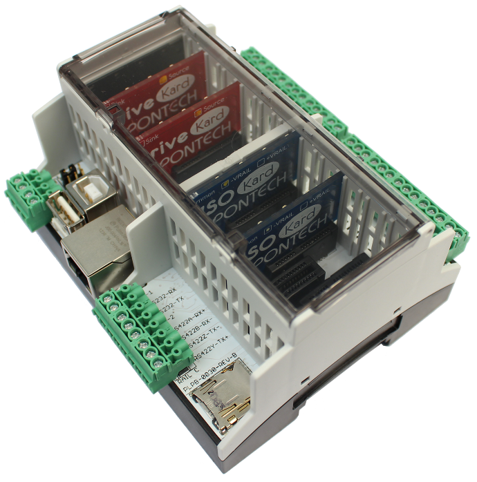

MX_Master писал(а):что развязку и доп. функции нужно делать только отдельными платками. Учесть все варианты подключения устройств и разместить на одной плате всё необходимое - выйдет довольно дорого.
Вот тут тоже интересный момент, по поводу компоновки, типа бутерброд, или вот такого типа:
quick-240-iso_ethernet_with_4_cards_25percent_alpha.png (4106 просмотров) <a class='original' href='./download/file.php?id=135477&sid=fc583757e8f3eba9731be47072f604b8&mode=view' target=_blank>Загрузить оригинал (540.88 КБ)</a>
(взято тут: https://quick240.com/quicki/)
Re: Плата развязки для LinuxCNC (Ethernet + STM32)
selenur, такого типа в мелкосерийке, боюсь, выйдет дороже, чем все сразу распаять на плате...
