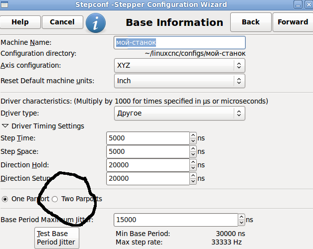

Привет друзья. СТал такой вопрос вот у меня станок 5 осей на 2 мат. платы . 1 порт работает с первой платой РСI порт 0378 стандартный разьем в ПК. А вот для второй мат. платы добавил платку дополнительную ЛПТ у нее порт идет 010D или как то так щас комп не под рукой.
Суть вопроса как в линуксе прописывать 2 платы и 2 порта распределить. Может кто помочь с данной ситуевиной . как бы с 1 платы 5 осей запускал а вот как вторую подвязать понятия не имею

можно в hal файле в ручную поменять пин и номер порта

если Lcnc2.7 то в степ конфиге уже можно настроить два ЛПТ порта , единственное если ЛПТ настраивать не на выход, а на вход то выбор настроек не полный, но в принципе достаточный

Файл редактировал только один раз когда добавлял 5 ось и все . можно скрин где добавить второй порт. И вопрос как добовлять что бы ось понимала что порт 2 . а не порт 1 неу как в матче . Может кто показать на примере ?

Zebra писал(а): можно скрин где добавить второй порт
в степ конфиге настраивать соответствующие выводы у каждого порта отдельно

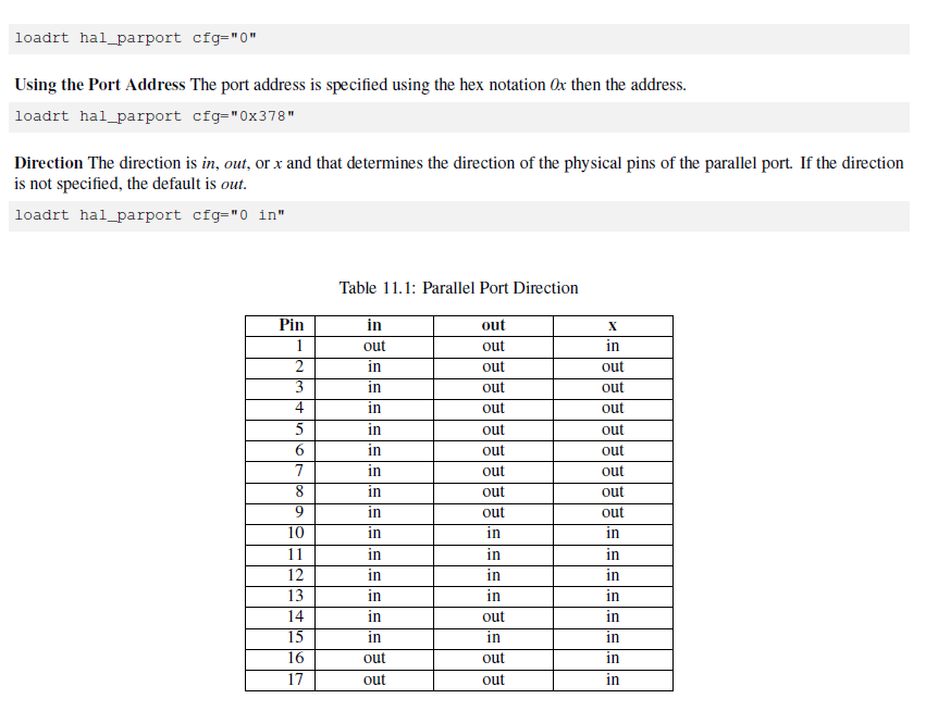

Люди добрые, помогите прояснить один вопрос по конфигурированию 2-х LPT портов. В мануалах по Linuxcnc есть информация, что LPT порт может работать на выход (режим по умолчанию) и на вход (out и in) соответственно. Я вот только не понял это как то аппаратно настраивать еще нужно и вообще от самого порта (железяки) зависит или это чисто программно задается командой в HAL файле? Вот что я нашел в мануале. Непонятно еще что такое Х? Какой то смешанный режим что ли? Мне нужно настроить один порт (который в материнке встроен) на выход (т.е. по дефолту), а второй порт (PCI плату) на вход, чтобы читать информацию с энкодеров для реализации обратной связи. Кто шарит в этих моментах, расскажите "особо одаренным" что с этим делать и как быть :thinking:

В BIOS надо переключить режим порта. Подробности можно в википедии найти.

LinuxCNC сам умеет переключать направление передачи данных регистра данных порта (ноги 2..9). Даже если порт не определяется в BIOS. Особенно это касается внешних PCI-плат.
Для встроенных портов можно в BIOS задать режим Bi-directional или EPP. Но эти установки только позволяют управлять направлением передачи средствами LCNC.
antoxa-kylibin писал(а):Непонятно еще что такое Х?
Это режим, позволяющий читать состояние выходов регистра управления LPT (ноги 1, 14, 16 и 17) как входы. Характерен, в основном, для самых древних реализаций LPT, где эти выходы сделаны по схеме с открытым коллектором и чтение их состояния производится непосредственно с ног порта.

Да мне как раз внешнюю pci плату и надо настроить. Тогда получается при настройке в мастере конфигурации с двумя портами для второго порта просто задать in и пины там автоматом переключаются. Я вчера ковырялся и нашёл эти настройки. Только там входные пины для энкодеров я не увидел....это только руками прописывать в hal?
Re: 2 ЛПТ порта в ЛИНУКСЕ
antoxa-kylibin писал(а):для второго порта просто задать in и пины там автоматом переключаются.
Да. А про режим X - лучше забыть (выше отписал, почему).
Всё, за исключением простейших базовых конфигураций, надо руками прописывать в hal и ini.

antoxa-kylibin писал(а):Только там входные пины для энкодеров я не увидел.
можно при создании конфигурации через степ конфиг пины энкодеров задать как мах и мин оси , а потом в хел файле подправить и переподключить пины мах и мин к компоненту энкодера
