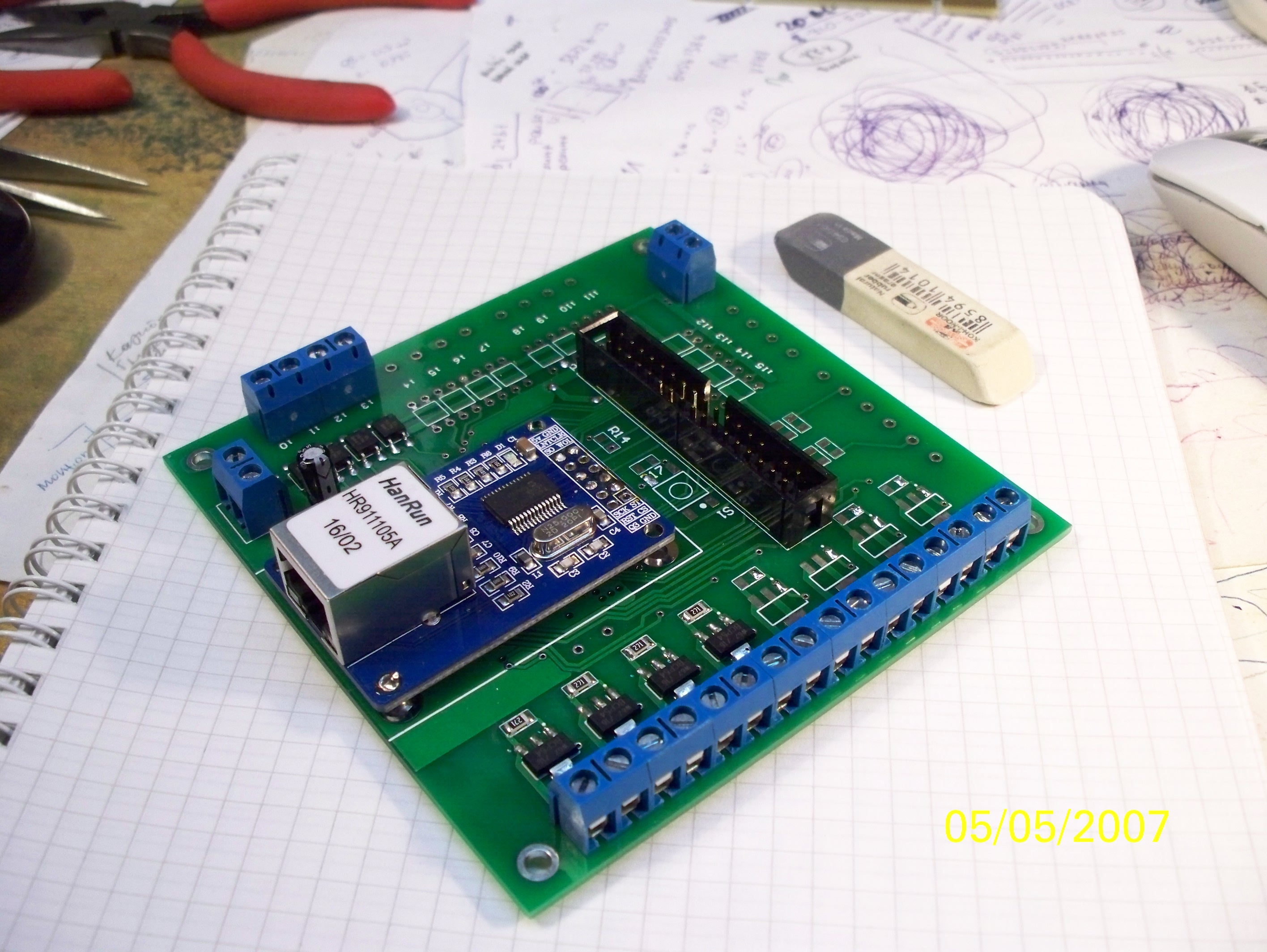

MX_Master писал(а):А не поделитесь ли своим опытом в области ENC28J60?
Периодически использую этот чип. Для простеньких приложений годится.
Даже в плате IO к linuxCNC прикручивал.
104_3439.JPG (4497 просмотров) <a class='original' href='./download/file.php?id=135399&mode=view' target=_blank>Загрузить оригинал (910.14 КБ)</a>

Вощем, по развязке всё боль мень понятно. На входы/выходы step/dir/encA/encB можно ставить SI8660.
На обычные входы/выходы можно прикинуть какие-ньть недорогие TLP281-4.
Re: Плата развязки для LinuxCNC (Ethernet + STM32)
На входы энкодера еще и дифприемники ставить нужно )
Надо подсмотреть как другие люди делают.. С энкодерами и линейками никогда не работал. У меня и линеек-то нет проверить, надо будет прикупить хотяб 1 энкодер..
полистай, там примеры интерфейсов есть...
http://www.skbis.ru/catalog2014/catalog ... c_2014.pdf
Я так понял, что у современных линеек чаще всего выход - TTL (5V). А у обычных (угловых) энкодеров?
PKM
Сообщения: 4132
Репутация: 705
Сообщение PKM »
Тоже. Чаще дифференциальный A+A-B+B-Z+Z-
Спасибо всем за советы. Изучив поглубже сей вопрос стало понятно, что развязку и доп. функции нужно делать только отдельными платками. Учесть все варианты подключения устройств и разместить на одной плате всё необходимое - выйдет довольно дорого. К тому же это может привести к ошибкам в работе устройства ввиду непростой схемы и разводки. Ну и, наконец, поставив себя на место пользователя, я бы не хотел платить за то, что мне действительно не нужно.
