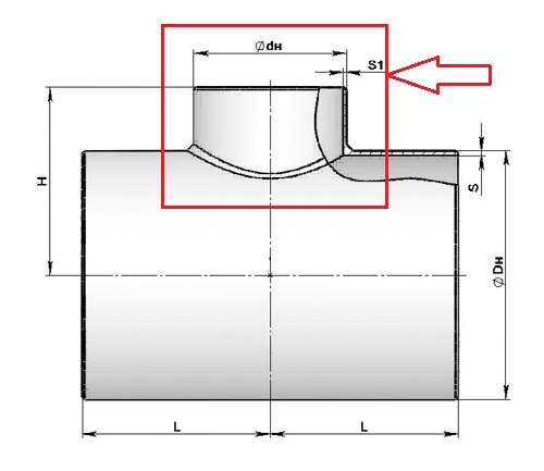

Всем привет.
Может подскажите может нет, но попытаю удачу.
Помогите построить 3D модель трубы с фаской 45 градусов для сварного соединения показанного на моем примере. Владею SolidWorks далеко не в совершенстве.
Создаю так сказать саму трубу нужной толщины, делаю необходимый вырез. А вот дальше встает вопрос как это все объединить в единую так сказать фигурную фаску.
Может есть какие то не сложные методы или сто то в этом роде?

вырез по траектории должен помочь.......... это если стандартная функция Фаска чем-то не устраивает............

Я наверно не корректно поставил вопрос. Нужно построить модель только верхнего патрубка с фаской под сварное соединение

смотри на дерево построения,патрубок строить вытягиванием поверхности до основной трубы ( на расстоянии до поверхности),затем придать нужную толщину и далее снять фаску

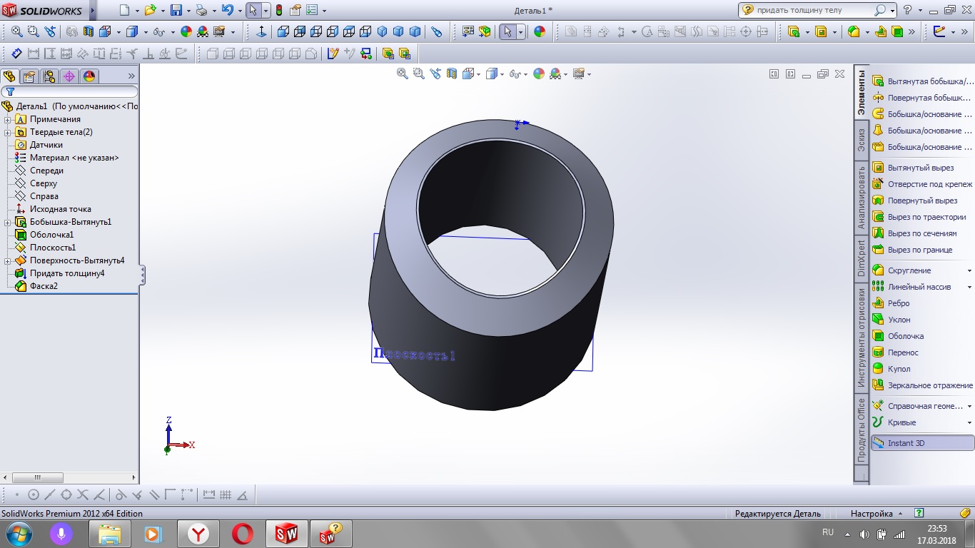

Вот что получилось, может что то и не так сделал, но результат такой.
С патрубком немного не то что нужно, не равномерный прямой участок на фаске остается

я вроде по русски написал что строить патрубок надо поверхностью (нулевой толщины) а затем придать ей толщину............
торец.png (13708 просмотров) <a class='original' href='./download/file.php?id=134940&mode=view' target=_blank>Загрузить оригинал (269.32 КБ)</a>
тогда торец не будет повторять форму основной трубы.....

Недопонял, подтупливаю)))попробую заново

Спасибо большое)респект вам :good: я наконец таки разобрался. Все получилось)))
