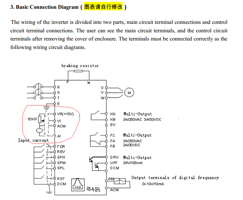

инвертор и мотор нужно заземлять в обязательном порядке.
крутилку можно купить в любом магазине с микросхемами (переменный резистор на 10K) и подключить по схеме
Untitled.png (3570 просмотров) <a class='original' href='./download/file.php?id=34967&mode=view' target=_blank>Загрузить оригинал (85.32 КБ)</a>

Про управление обязательно сегодня попробую поменять. В конце концов я его планирую управлять программно, но пока хотелось шпиндель покрутить на максимальных оборотах, т.к. он тоже новый и недавно пришел.

да, после подключения резистора нужно настроить инвертер, чтобы он этот резистор имел в виду.
предположительно нужно установить регистры:
PD002=1
PD070=0

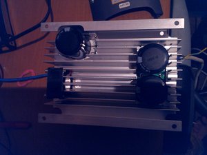

Сообщения: 34042
Re: У инвертора пробой? И можно ли менять частоту на лету?
lamevur писал(а): Но! Случайно дотронулся до радиатора, который расположен ссади. Меня ударило током.
Так не должен быть. Возможно один из транзисторов пробивает на радиатор. А пробивает возможно что то с изоляцией. Там между радиатором и транзистором обычно пленка. Мож ее при сборке "забыли" положить.

Уважаемые форумчане, попробовал Ваши советы на деле.
Начнем со второго вопроса (по поводу управления):
Действительно была проблемы с установкой параметра pd002. После смены на 0, инвертор стал подавать все 400 гц на шпиндель при старте. Регулятор для него не требуется. В ручном режиме управление осуществляется не "крутилкой", а стрелками. Выставлять можно вплоть до сотых долей Гц. С этим разобрался, всем спасибо за информацию.
Теперь по поводу инвертора:
Если подключить землю пробник не показывает наличие напряжения на радиаторе. Но! Возможно, уважаемый aftaev прав. На фото во вложении видно, что верхний конденсатор отделен от текстолита стеклолентой, а два нижних - не изолированы. У кого есть аналогичные инверторы с открытыми конденсаторами подскажите, пожалуйста, у вас они изолированы? Я имею ввиду все конденсаторы изолированы. Может видно, что весь текстолит отделен стеклолентой, резинкой или иным изолятором от радиатора.
P.S. Кстати, пробовал сегодня, радиатор током не бьет. Тестер показывает напряжение в размере нескольких десятых вольт. Но как только начинаю измерять, оно падает, т.е. возможно земли ему очень не хватает. Как только измерять прекращаю, заряд начинает снова накапливаться на радиаторе.
картинка091.jpg (3535 просмотров) <a class='original' href='./download/file.php?id=35029&mode=view' target=_blank>Загрузить оригинал (655.83 КБ)</a>
inFamous
Сообщения: 801
Репутация: 278
Сообщение inFamous »
