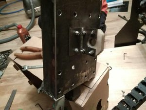

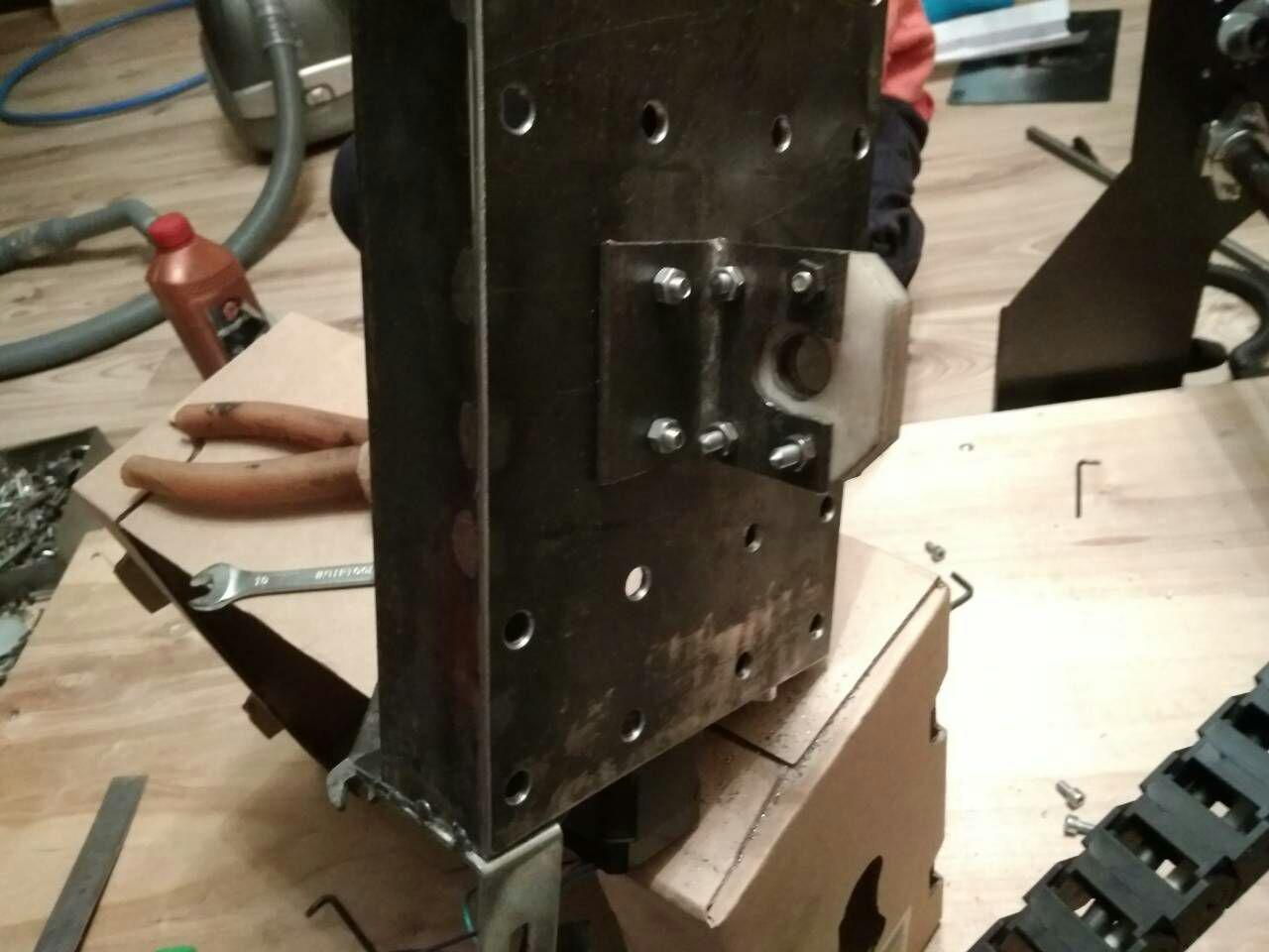

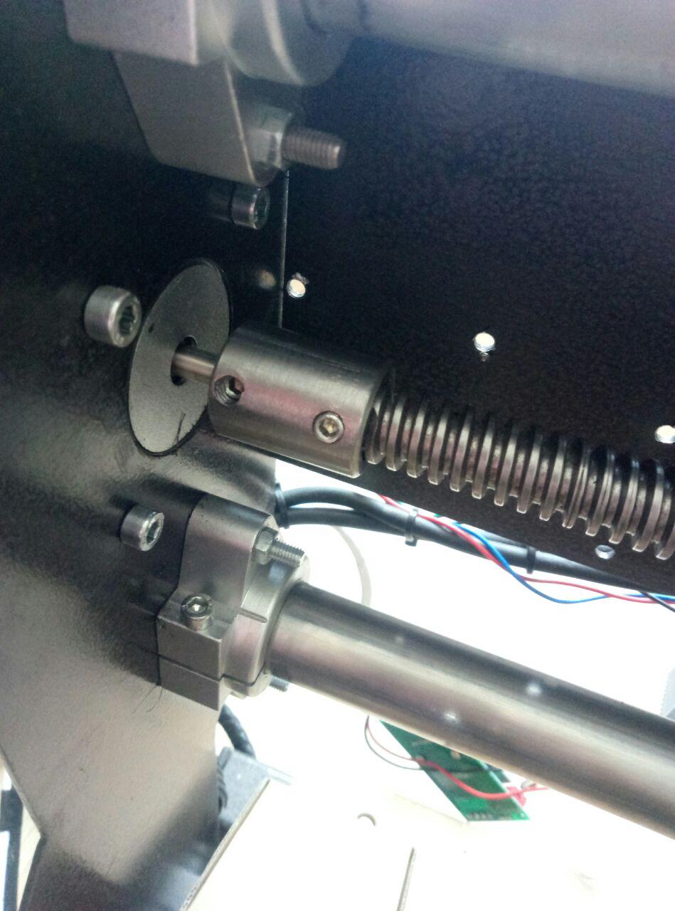

Валы 16х4. но на конце они просто обрезаны. Можно так оставить, или переделывать ?

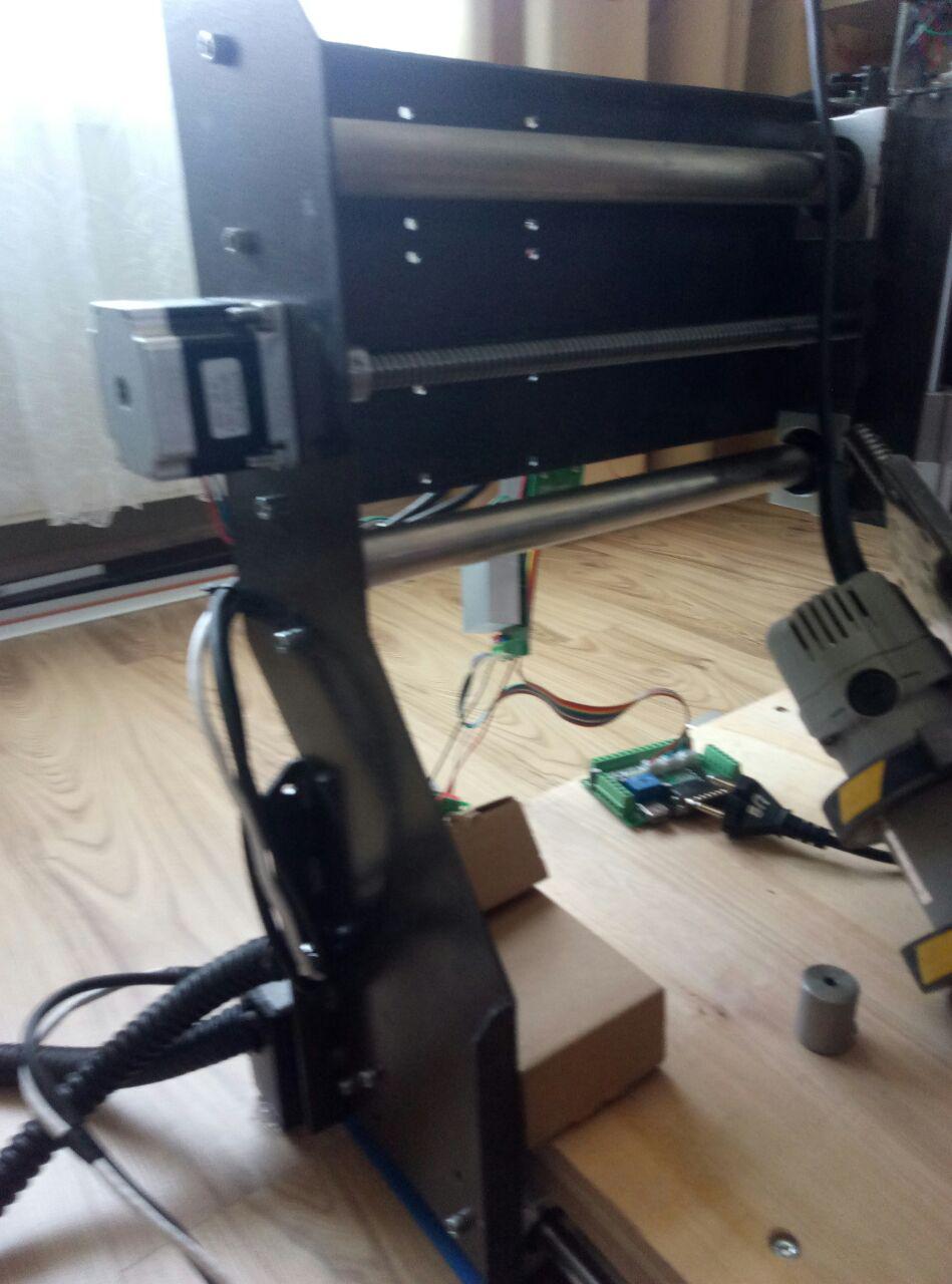

Вот посмотрите еще фото, что нужно еще менять ?
photo_2018-03-10_13-51-03.jpg (3175 просмотров) <a class='original' href='./download/file.php?id=134194&mode=view' target=_blank>Загрузить оригинал (104.41 КБ)</a>
Портал (3175 просмотров) <a class='original' href='./download/file.php?id=134195&mode=view' target=_blank>Загрузить оригинал (108.99 КБ)</a>
Портал

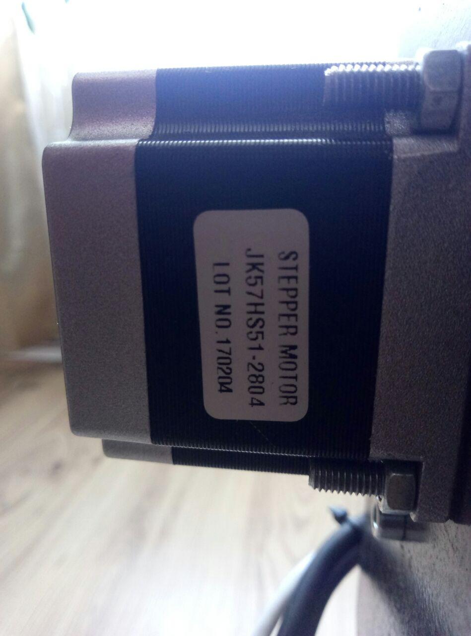

Какая сила в этого двигателя? (3175 просмотров) <a class='original' href='./download/file.php?id=134196&mode=view' target=_blank>Загрузить оригинал (91.35 КБ)</a>
photo_2018-03-10_13-51-19.jpg (3175 просмотров) <a class='original' href='./download/file.php?id=134197&mode=view' target=_blank>Загрузить оригинал (114.88 КБ)</a>
photo_2018-03-10_13-51-21.jpg (3175 просмотров) <a class='original' href='./download/file.php?id=134198&mode=view' target=_blank>Загрузить оригинал (122.53 КБ)</a>
photo_2018-03-10_13-51-23.jpg (3175 просмотров) <a class='original' href='./download/file.php?id=134199&mode=view' target=_blank>Загрузить оригинал (138.77 КБ)</a>

Эта называется - ВПАРИЛИ.
Сообщения: 2096
Re: Помогите настроить МАЧ3
Какая длина винтов? Они висят на жесткой муфте, причем не факт что все сделано соосно. Да и еще опора на один подшипник радиальный. В общем все будет зависеть от длины и плавности хода осей. Советую также снять одну из направляющих и посмотреть не труба ли это обычная. Если именно валы стальные, то еще как-то.

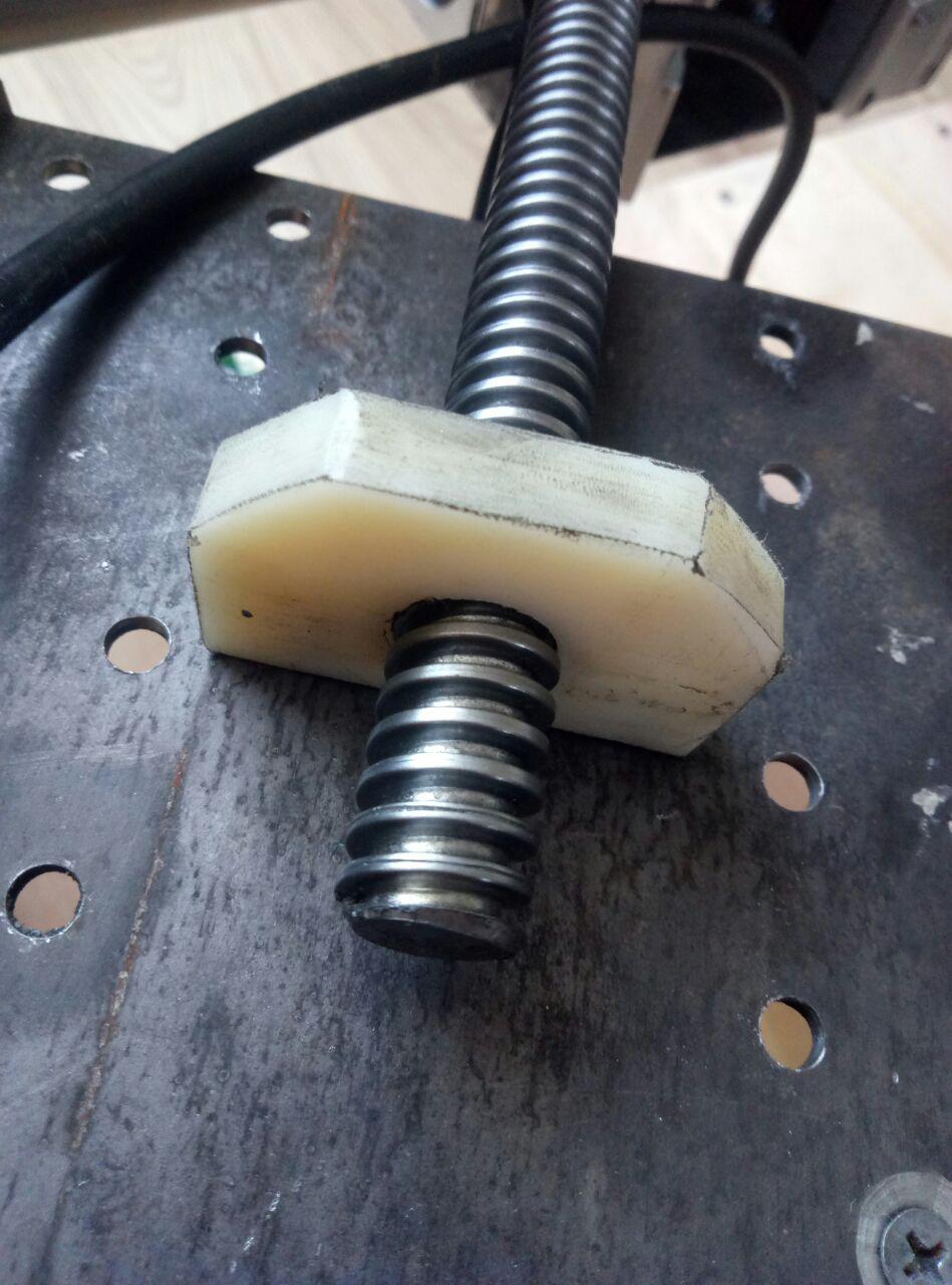

Ну и гайка приводная жестокая - менять обязательно, лучше уж с люфтом чем сломается от малейшей нагрузки.

Не хочу расстраивать, но прицепиться можно только к тому, что в объявлении было указано швп. А на деле стоит трапеция. Ну а теперь о печальном, все остальное, что называется я экономила как могла, что и не удивительно для цены в 1200. Вы скромно умолчали о поле станка 900х800х150. Для сравнения комплектующие на мой первый с полем 800х600х250 обошлись в 2000 без шпинделя. Поэтому ожидать, что за штуку будет нормальный станок по меньшей мере наивно. Ну и на десерт там обещают в объявлении сотку на этом поле. Когда замерите реальную точность пишите ржать будем всем форумом. К этому тоже можно прицепиться, возьмите на заметку. Дальше на первом экране в настройке моторов снизьте ускорение до 50 максимум 100. Скорость максимум 2метра на трапеции, ещё лучше установите 500-700 мм/мин пока толком не запустили. Про 8 м/мин тоже забудьте.

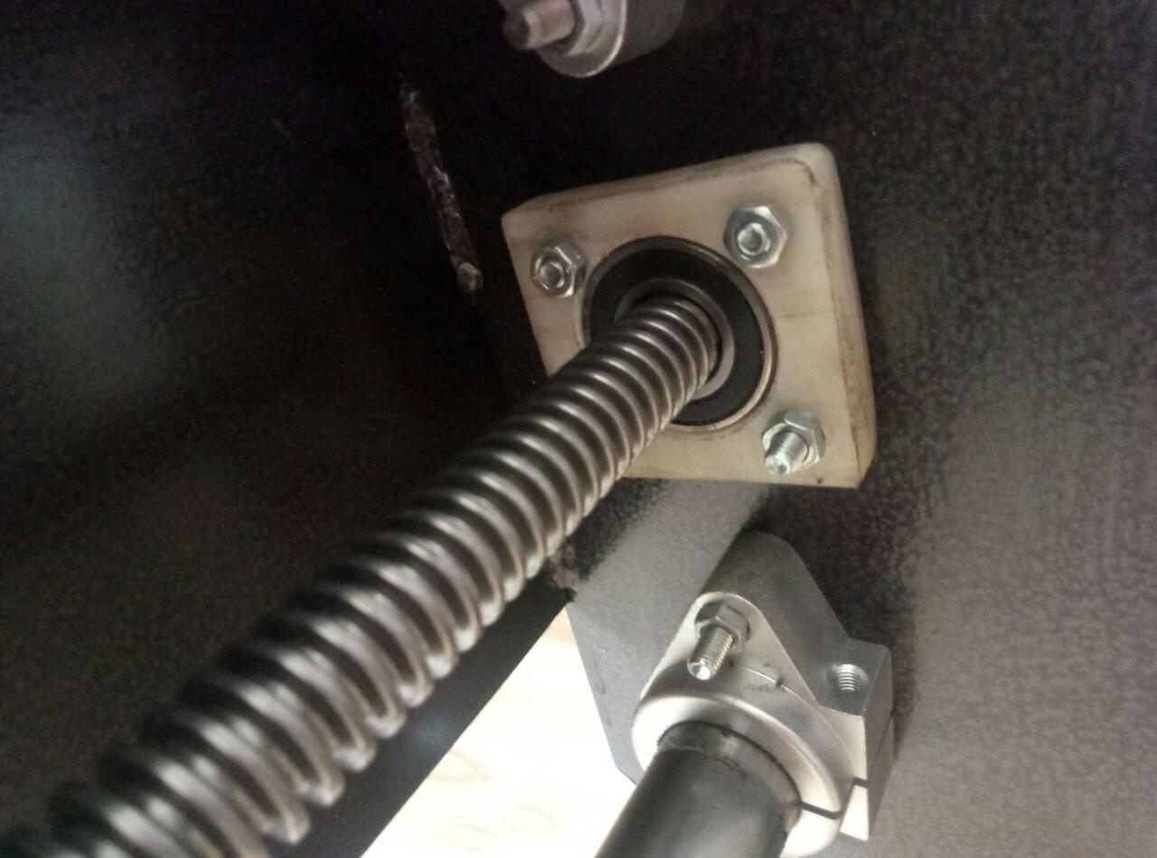

Длина винтов по Х - 760 мм, по Y - 960 мм. Когда отключаешь винт но ось Z туговато ходит по направляющим. Да и там направляющие трубы а не валы 99.9%. Нужно будет заменить на валы ((( .
Engineer1979 писал(а): Ну и на десерт там обещают в объявлении сотку на этом поле. Когда замерите реальную точность пишите ржать будем всем форумом. К этому тоже можно прицепиться, возьмите на заметку. Дальше на первом экране в настройке моторов снизьте ускорение до 50 максимум 100. Скорость максимум 2метра на трапеции, ещё лучше установите 500-700 мм/мин пока толком не запустили. Про 8 м/мин тоже забудьте.
Спасибо за советы, а как замерить реальную точность???
Engineer1979 писал(а):Не хочу расстраивать, но прицепиться можно только к тому, что в объявлении было указано швп. А на деле стоит трапеция.
Ну на самом деле там куча нюансов. Как вы писали слепили из того что было. Вместо валов - трубы, вместо ШВП - трапеция, муфта одна кривая, нужно заменить, подшипники непонятно какие та и в них трапеция просто обрезана вставлена вместе с резьбой. В муфту тоже трапеция вставлена вот таким образом (см. фото)

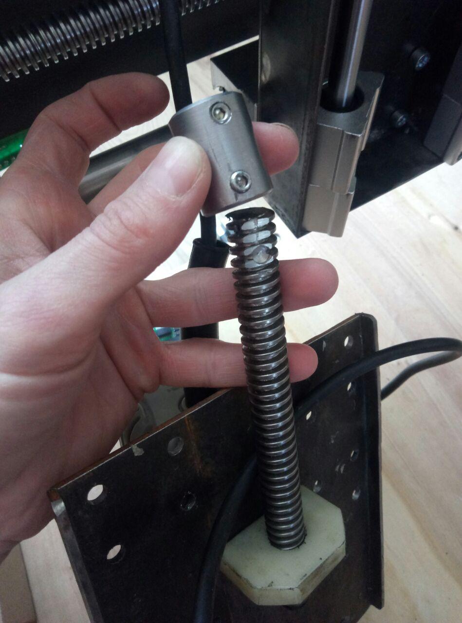

Скажите , нужно трапецию 16 мм на конце расточить до 10мм и взять муфту 6 на 10 ??? (сейчас стоит муфта 6 на 16) И если расточить с другой стороны где подшипник то нужно и подшипник менять на другой . Как трапеция должна фиксироваться в подшипнике ???
И еще заметил что все время откручивается болт фиксации мотора в муфте и станок начинает пропускать . Как с этим бороться ?? Может вал мотора сточить чтобы не был полностью круглый ?
А так с электрикой разобрался, все работает, моторы крутят, только в некоторых положениях из шаговавиков слышен шум. Что это ?
Еще капролоновую гайку прикрепил к уголку для усиления конструкции (потом заменю на широкую) (см. фото)
Вообщем буду благодарен любой подсказке. Скоро выложу видео запуска станка
усилил гайку (3069 просмотров) <a class='original' href='./download/file.php?id=134344&mode=view' target=_blank>Загрузить оригинал (92.03 КБ)</a>
усилил гайку
крепления винта к муфте (3069 просмотров) <a class='original' href='./download/file.php?id=134345&mode=view' target=_blank>Загрузить оригинал (114.88 КБ)</a>

1. Вал мотора там скорее всего 6,35 а не 6. протачивать не думаю, что это хорошая идея, лучше взять нормальную муфту с демпферной вставкой.
2. Увеличивать длину капролоновой гайки пока не нужно, скорее всего на гайке и так момент теряется прилично, а если увеличить длину движки вообще крутить не будут.
3. Движки откровенно слабые, но на более мощные движки нужны будут более мощные драйверы + блок питания.
... Бл* писал, писал, писал, тут действительно, надо переделывать практически все. Пытайтесь сдать взад пусть даже с какой то потерей денег.
Из ценного у вас только рама из труб сварена, хотя тоже вопрос насколько ровно.
