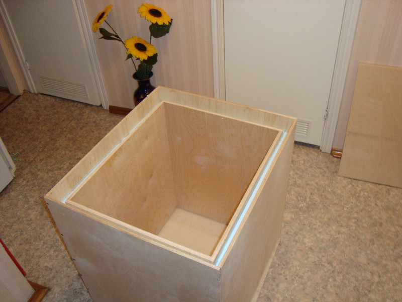

Пока нет ЧПУ борьба за сладкую жизнь идёт в рукопашную.
При помощи ручного фрезера, торцовки, паркетки и министаночка.
Ручной фрезер макита 2300 (11146 просмотров) <a class='original' href='./download/file.php?id=134103&sid=d7492e22e1457426ce5dd3bbe84a0987&mode=view' target=_blank>Загрузить оригинал (153.32 КБ)</a>
Корпус нуклеуса (11146 просмотров) <a class='original' href='./download/file.php?id=134104&sid=d7492e22e1457426ce5dd3bbe84a0987&mode=view' target=_blank>Загрузить оригинал (108.17 КБ)</a>
Корпус нуклеуса
DSC01125.JPG (11146 просмотров) <a class='original' href='./download/file.php?id=134105&sid=d7492e22e1457426ce5dd3bbe84a0987&mode=view' target=_blank>Загрузить оригинал (123.98 КБ)</a>
Утепляем полистиролом (11146 просмотров) <a class='original' href='./download/file.php?id=134106&sid=d7492e22e1457426ce5dd3bbe84a0987&mode=view' target=_blank>Загрузить оригинал (114.13 КБ)</a>
Нуклеусы готовы к эксплуатации (11146 просмотров) <a class='original' href='./download/file.php?id=134107&sid=d7492e22e1457426ce5dd3bbe84a0987&mode=view' target=_blank>Загрузить оригинал (1.81 МБ)</a>

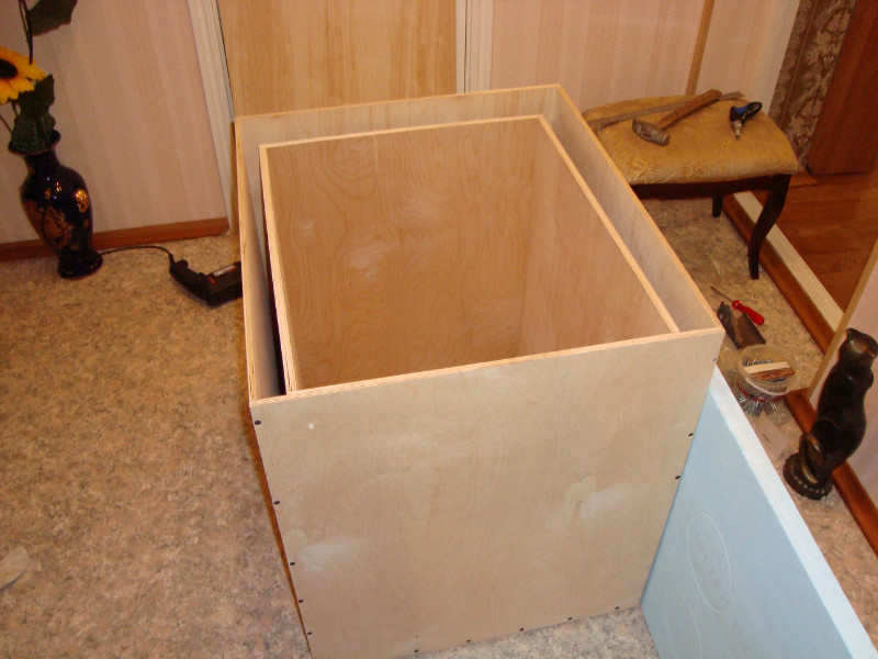

Ульи утепленные стационарные.
Заготовки (11131 просмотр) <a class='original' href='./download/file.php?id=134108&sid=d7492e22e1457426ce5dd3bbe84a0987&mode=view' target=_blank>Загрузить оригинал (1.72 МБ)</a>
Заготовки
Сборка (11131 просмотр) <a class='original' href='./download/file.php?id=134109&sid=d7492e22e1457426ce5dd3bbe84a0987&mode=view' target=_blank>Загрузить оригинал (1.68 МБ)</a>
Сборка
почти в полной готовности (11131 просмотр) <a class='original' href='./download/file.php?id=134110&sid=d7492e22e1457426ce5dd3bbe84a0987&mode=view' target=_blank>Загрузить оригинал (1.7 МБ)</a>
двойной корпус (11131 просмотр) <a class='original' href='./download/file.php?id=134111&sid=d7492e22e1457426ce5dd3bbe84a0987&mode=view' target=_blank>Загрузить оригинал (132.17 КБ)</a>
двойной корпус
DSC00403.JPG (11131 просмотр) <a class='original' href='./download/file.php?id=134112&sid=d7492e22e1457426ce5dd3bbe84a0987&mode=view' target=_blank>Загрузить оригинал (118.99 КБ)</a>
На Пасеке в рабочем состоянии. (11131 просмотр) <a class='original' href='./download/file.php?id=134113&sid=d7492e22e1457426ce5dd3bbe84a0987&mode=view' target=_blank>Загрузить оригинал (2.09 МБ)</a>
