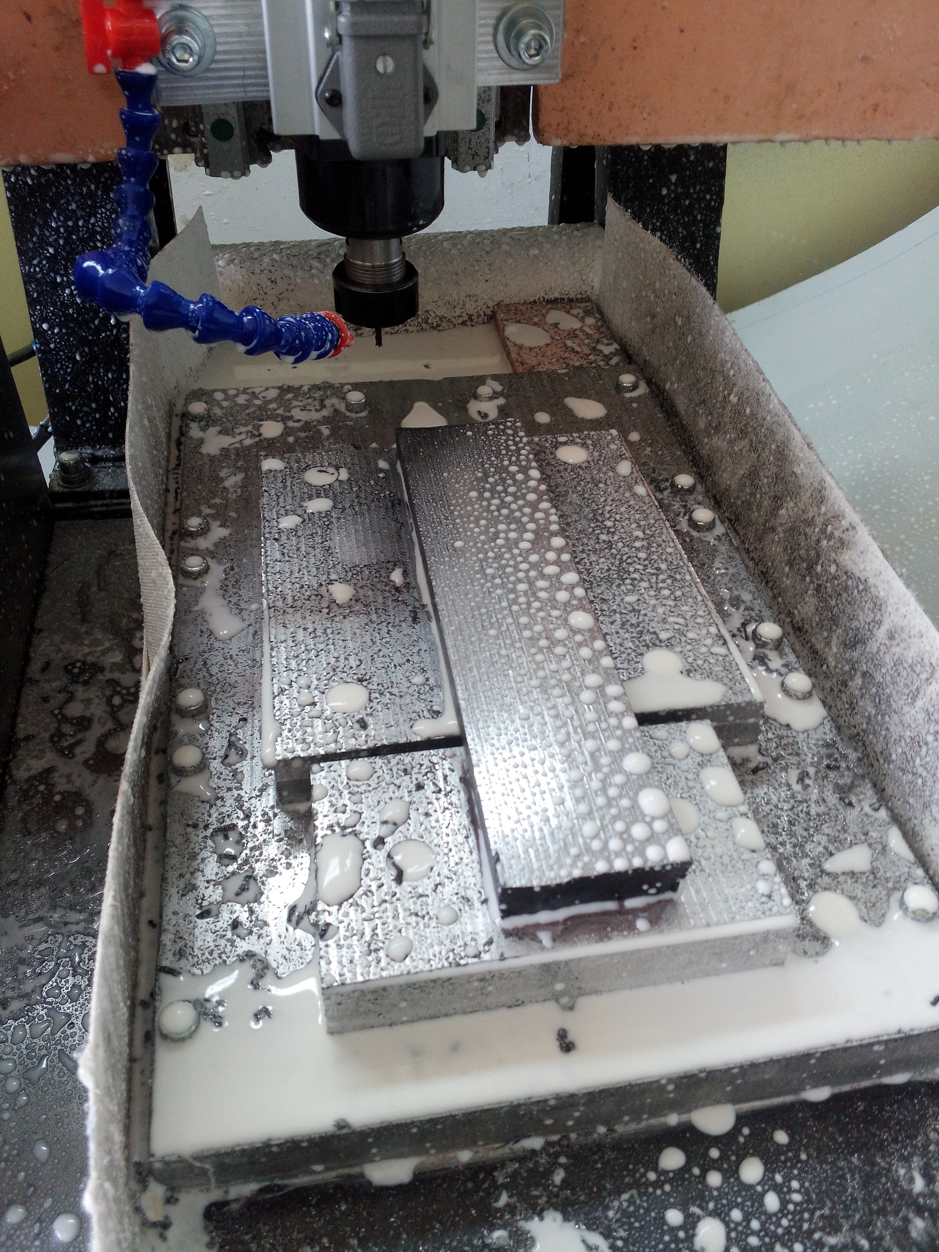

а написать, чем долгие изыскания кончились?)

arkhnchul писал(а):а написать, чем долгие изыскания кончились?)
Да, собственно, остановился на дешевом китайском V-гравере по дереву, только после каждой работы надо подводить на алмазе. 0.2 за проход, подача 300 мм/мин, перед началом работы лью масло на заготовку. Делаю на этом станке: http://www.cnc-club.ru/forum/viewtopic. ... 65#p259865
Пока полет нормальный.

А фрезы какими режимами пробовали? У меня на 65 г и у8 первый слой снимается нормально, на втором проходе летят искры. Похоже при первом проходе закаливается слой. Для закаливаемых сплавов как подбирать режимы?

https://youtu.be/0smbcdn6gow увеличил подачу стало лучше. Фрезу испортил из за больших оборотов и малой подачи
IMG_20180308_133943.jpg (4537 просмотров) <a class='original' href='./download/file.php?id=134058&sid=26fa6b68117f827e47d834bb8ca55b54&mode=view' target=_blank>Загрузить оригинал (5.27 МБ)</a>
